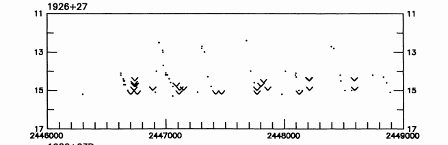

V1986 Cyg ligger nära en av de miror jag följer, TY Cyg. V1986 Cyg upptäcktes av Lennart Dahlmark i dennes fotografiska genommönstringar av vintergatspartier på jakt efter nya variabler. Den kallades först LD 127 och i rapporten om upptäcken noterades den som en miravariabel med en period på 370 dygn och en maxljusstyrka på 12.4 fotovisuellt (L. Dahlmark, ”New Variable Stars in Cygnus, Lyra and Vulpecula”, Information Bulletin on Variable Stars 3855 (1993), fulltext här). Året därefter publicerade Dahlmark en ljuskurva för LD 127 i JAAVSO (Lennart Dahlmark, ”Light Curves for New Variable Stars in Cygnus, Lyra and Vulpecula”, Journal of the American Association of Variable Star Observers 23 (1994): 34–63) som ser ut såhär:
V1986 Cyg Dahlmark.png (22.08 KiB) Viewed 1103 times
Stjärnan har inte tilldragit sig något vidare intresse från observatörer. I AID finns det i dagsläget elva inrapporterade obsar (nio är av undertecknad) och SIMBAD förtecknar fyra publikationer som nämner stjärnan: Dahlmarks bägge publikationer, en GCVS-namnlista samt Brian Skiffs och Gareth Williams förteckning av LD-variabler med noggrannare positionsangivelser och korsreferenser; de nämner att stjärnan observerades av IRAS.
Det finns även ett max i NSVS.
För närvarande är variabeln omkring 14.3 (V) och på väg uppåt. Det finns även en handfull mätningar i SVO från förra säsongen som visar stjärnan på omkring 13.7 och därunder:
Det återstår att se hur den beter sig framöver.
