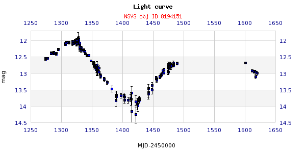

CZ Lyr är ännu en av alla dessa bortglömda miror som upptäcktes i stor mängd då variabelupptäckerna närmast industrialiserades via nya fordistiska observatörspraktiker en bit in på 1900-talet: kombinationen patrullfotografering med vidvinkliga astrografer och blinkkomparatorer snabbade upp variabelupptäckerna radikalt. Stjärnan upptäcktes av Cuno Hoffmeister (Cuno Hoffmeister, ”354 neue Veränderliche”, Astronomische Nachrichten vol 236 (1929)), han angav typen till mira och maxljusstyrkan i fotografiskt till 13. I likhet med BE Lyr var CZ Lyr en av Hoffmeisters upptäckter som följdes upp av Ahnert.
Ahnert bestämde elementen till epok 2425318 och period 236 dygn, vilket fortfarande förtecknas i VSX och GCVS. De är föråldrade och beskriver inte alls stjärnans nutida beteende.
AAVSO International Database innehåller idag tolv obsar av stjärnan, alla från undertecknad och säsongerna 2012 och 2013. Det finns dessutom ett maximum med god täckning i NSVS:
