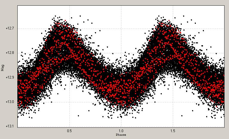

Jag fick in all data från SuperWasp + dina mätningar i ett stycke i Peranso, men programmet blev riktigt segt att jobba i. De båda serierna matchar varandra väl, svarta prickar är SuperWasp och röda Tomas data.
De perioder jag fick nu var:
0.1165760
0.0902966
0.0508836
0.0536196
3:e och 4:e perioderna stämmer inte med relationen i AAVSO:s variabeltypdokument, men det var de starkaste signalerna jag hittade efter de två första perioderna som har mycket starkare signal än de två sista.
Re: WikV02
Jisses så mycket data ... jag tycker att detta diagram är mycket illustrativt och bör finnas med vid VSX-rapportering, tillsammans med ett fasdiagram som enbart ger medelkurvan. Tycker att endast de två första och säkerställda periodlängderna bör rapporteras, det räcker med två olika periodlängder för att ha en HADS(B) - tror jag åtminstone! Det kan också anges att fler säkra perioder inte har hittats.

Ja, det var en årsmängd obsar om de hade kommit in i SVO, närmare 18000 från SuperWASP som Tomas hade plockat fram. Glömde skriva att diagrammet ovan är ett fasdiagram med den första perioden.
