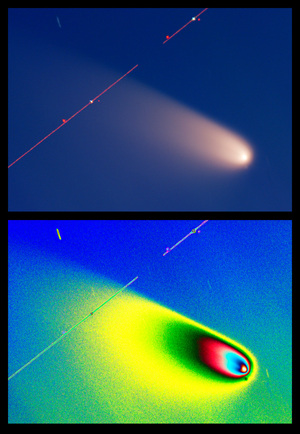

Objekt: PanStarr - Aktivitet i kärnan - 2
Exponering: 79 st 4 sek, tot ca 5min
Teleskop: OO-CT 250 f/4,8
Kamera: DBK41AF02
Kommentar: Nu har jag jobbat fram en till bild som visar vad som verkar vara ett fragment, den lilla ljusa pricken nedanför koman. Den här är tagen 30 minuter efter den förra som jag la upp i natt. Detta fragment syns även på ytterligare minst en bildsekvens. Hela synfältet är lite under 13' x 18'.
Jag har även gjort en frekvensmodulation där fragmentet visas negativt, dvs svart (nedre bilden).
Under exponeringen passerade ett flygplan genom fältet och syns på 2 enskilda frames. Jag har valt att låta dem vara med, framför allt som blinkern ser ut som fem-uddiga stjärnor :-)
På den nedre bilden ser man också tydligt att kärnan verkar ge upphov till 2 svansar där den nedre är kortare. Mellan de 2 finns det en mörkare spalt som jag påvisade i bilden från i natt.
Jag skriver "fragment ur kärnan" men väntar helst på bekräftelse så tills vidare får man ta det med en nypa salt.
Re: PanStarr - Aktivitet i kärnan - 2 - Peter Rosén
Det blev en massa felmeddelande när jag laddade upp denna bild och det kom inte någon text under "Objekt" och "Beskrivning".
Men den syns inne i diskussionen så den går att läsa här. Jag får uppdatera det senare om felet försvinner.

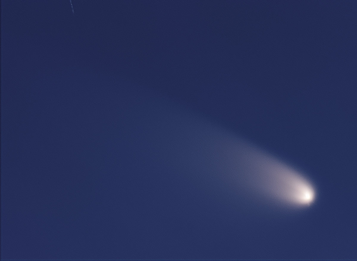

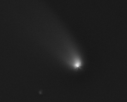

Ytterligare en bild på "fragmentet"
Märkliga stråk i blåkanalen från den 16 mars
130316_Blue stack-2.jpg (43.94 KiB) Viewed 5235 times
