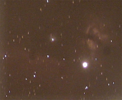

Jag har två olika, men kanske besläktade fel på min CG-5'a som jag hoppas att någon kan hjälpa mig med.
1. Lite då och då, kanske ett par gånger per kväll, så glider bilden iväg (se exempel) några sekunder och efter en minut c:a så är den stabiliserad igen. Nästan som om det fattas en kugge någonstans??? Men då borde det väl vara oftare, var 8'e minut eller så? Jag kan inte se någon jämn periodicitet här.
(Bilden visar en 8s exponering från en videokamera)

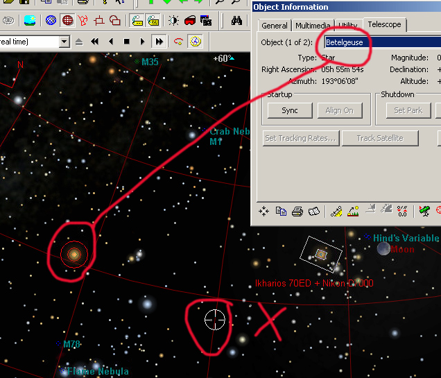

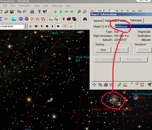

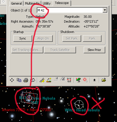

Ja balansen är inte perfekt. Vikten som följde med CG-5 är lite för tung för mitt 80mm, trots två kameror monterade (elektronisk sökare), men men jag tror trots allt inte att felet ligger där. Jag kan hoppa runt hela himlen i flera timmar och den träffar i alla fall lätt inom den elektroniska sökare och ofta riktigt bra. Men, så helt plötsligt missar den med precis hur mycket som helst...
Nu ikväll så märkte jag ett nytt fel jag inte sett tidigare. Jag kunde inte komma fram till Orion-området. Det "lustiga" är att monteringen/datorn vet var det pekar, men går inte hela vägen fram. Se exemplerna på bilderna.
När jag tog skärmdumparna satt jag ute i obset och kunde konstatera att inget missljud eller trilskande kablar var orsaken.
Stannar innan målet.
Spot on. Liksom ex.vis månen och jupiter
Jag provade en gång till nu när jag skriver, och felet ligger kvar. Inte mot Orion utan rakt söderut. (Där Orion låg när jag testade tidigare ikväll)
