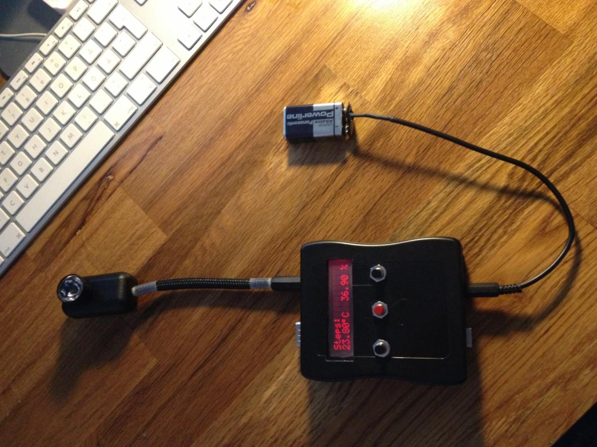

Nu fungerar den klockrent... har lyckats implemeterat min SQM-kod tillsammans med SGL's fokuserarkod, LCD, temp och manuell fokuskontroll
Här är koden, slänger kanske ut en youtubefilm på hur allt lirar när jag har mer tid för det.

Klart du ska Robert! Det är kul att greja med arduinos som sagt var! Så länge man inte ska in och ändra i orginalkoden så tar det inte så lång tid heller!
Nu är iaf min egna SQM-mätare även kalibrerad!
Jag använde mig av den nyligen anlända appen "Dark Sky Pro" för 32kr i Appstore (endast iphone 4S och 5 tyvärr pga kalibrering). Tydligen ska den appen ha en felmarginal på 0.1 mag/AS2 mot Unihedrons SQM-mätare.
Jag gjorde helt enkelt så att jag tog fem mätningar och tog medelvärdet av dem och började mäta med min arduino. Allt eftersom jag ändrade på ( const float A = 22.0; ) mot 19 så fick jag bättre och bättre värden för att landa exakt på 19, då jag kunde mäta med en noggrannhet på 0.02 ungefär.
Jag är mer än nöjd med den utgången.
Såhär ser den ut:
MVH Daniel

Re: Diy Sky quality meter - Kalibrerad!
Post by Starsoft »
Hej
Det där ser riktigt snyggt ut.
Displayen på handkontrollen till min EQ6 blir svår att läsa redan vid minusgrader och lägger av helt vid ca -10 grader, så jag undrar om du har någon erfarenhet av hur den där displayen/elektroniken uppträder när det blir kallt?
Anders
Corpze
Posts: 1012
Joined: 2012-03-01 04:00:53
Location: Arvika
Post by Corpze »
Tackar... den blir tyvärr seg :( är ju en LCD, borde döpas om till ALCD (Almost liquid chrystal display)
TS N-AG10
Celestron C9.25" XLT
Meade 102mm APO
NEQ6 Pro Synscan
Atik 460 EX
SX Filterwheel LRGB Ha O3 S2
Posts: 1786
Joined: 2006-11-09 07:56:28
Post by timokarhula »
Det kallaste då jag mätt himlens mörker med min Unihedrons SQM-L var nog på Värmland Star Party den 5-6 mars 2010. På kvällen var det -15º enligt mätaren själv och jag märkte inte av någon större slöhet i displayen. Som bäst visade apparaten 21.41 magnituder per kvadratbågsekund.
Däremot blir LCD-displayen väldigt seg på min Meade ETX-125ECs Autostar när det är minusgrader. Displayen blir otydlig och bläddringen långsam.
Corpze
Posts: 1012
Location: Arvika
Post by Corpze »
Displayen på den riktiga SQM-mätaren är en segment-display va? tror de tål minusgrader bättre.. Fördelen med om jag har fokuserarfunktionen aktiv är att drivkretsen till motorn blir så varm att det värmer upp lådan lite så displayen inte blir så seg!
TS N-AG10
Meade 102mm APO
NEQ6 Pro Synscan
Atik 460 EX
