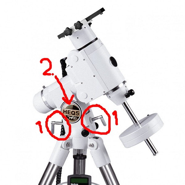

Bara för att vara säkra att vi pratar om samma sak så bifogar jag en bild.
Normalt så lossar man en eller båda skruvarna som är markerade med 1. Dessa låser mot en klack som sitter på axeln som finns under plastkåpan som 2 pekar mot. Det ger utrymme för att ändra axelns läge och sedan låser man igen med skruvarna. Dessa skruvar har tyvärr en tendens att böja sig om de belastas på fel sätt vilket gör att de låser sig. Så här pass långt upp i norr så ligger den ena skruven an med en väldigt flack vinkel. Är det detta som hänt så kan det bli en bökig operation. På min CG-5:a så lyckades jag bågfila av skruven från insidan.
Ett annat fel jag sett på monteringar är att axeln antingen kärvat efter en tids användning eller gick trögt från start. I det fallet fungerade det att peta loss plastkåporna (både loggan och latitudskalan) och lätta en aning på muttern. På EQ-5/6 monteringarna är det dock lätt att spräcka kåporna (CG-5 kåporna verkar sitta med ett annat lim).

Tack för snabbt svar! Det uppskattas verkligen! Om saker och ting ändå kunde vara så enkla att det inte behövs någon följdfråga, men så är det ju sällan.
1) Då jag monterade ihop allt satte jag monteringen på stativet och drog försiktigt åt az-skruvarna försiktigt.
2) Därefter skruvade jag försiktigt in båda al-skruvarna.
3) I vilket läge ska det vara möjligt att vrida den övre delen av monteringen i höjdled? Om skruvarna inte är i, ska det vara möjligt att röra den fritt i höjdled? Använder man skruvarna sedan för att finjustera? Är tanken att man först ska skruva i den ena och sen den andra? Finns det något trix bakom det?
Jag har läst i olika forum att en del monteringar kan vara levererade med allt för hårt åtdragna bultar bakom plattan med latitudskalan och funderar på om så kan vara fallet med mitt exemplar. I så fall bör jag funderar på om det borde bytas ut.
//Magnus

Re: HEQ5 - Igensvetsat?
Om du inte kan röra monteringen i höjdled utan att ha några skruvar iskruvade och du har köpt en ny montering, anser jag du ska ta kontakt med säljaren. Det är då deras problem. Du ska inte behöva förstöra delar av monteringen för att få den att fungera som den ska.

Intressant. Av återförsäljaren får jag mottsatta uppgifter. Dvs, enda sättet att justera monteringen kring latitudaxeln är om jag har bultarna i. Skruvar man ut dem menar de att monteringen skall vara fixerad.
Samtidigt kan jag tänka mig att det kan vara så att det enda sättet att rotera monteringen kring latitidaxeln är att låta en bult trycka på den "vippa" som finns inne i monteringen. Har man ingen bult iskruvad finns det heller inget som trycker på "vippan" och naturligtvis kan inget ske då. Skruvar man sedan i en bult så berör den "vippan" och skjuter den åt det håll man skruvar vilket förklarar behovet av att först skruva ut den motsatta bulten. Men... det gäller förstås att vara försiktig med skruvandet eftersom bultarna kan böjas. Har jag äntligen förstått konstruktionen?
Jag ska testa det i alla fall.
Det låter onekligen som säljaren inte har riktigt koll på det de säljer eller något slags kommunikationsproblem, missuppfattningar osv, så.. får man fråga var köpte du den?
Om inte skruvarna sitter i så ska det gå att röra monteringen helt fritt i höjdled, däremot för att vrida monteringen i sidled så behöver den stora bulten som sitter i stativet rakt under monteringen vara lite lös för att det ska gå att justera med de små bultarna som sitter under den högra röda ringen märkt 1 med svarta små rattar.
Jo, givetvis ska du inte kuna röra den alltför lätt men belastar du den, ska du kunna röra den. Jag tror på någon av följande orsaker:
- Centrumbulten är alltför hårt dragen och en (eller två) kåpor måste tas bort för justering => Leverantören.
- Inställningsskruvarna (eller en av dem) har från början varit krokig(a) och måste sågas eller på annat sätt tvingas ut => Leverantören.
- Dum fråga kanske men har du gängat i rätt skruv på rätt ställe? Den långa skruven ska gängas i från sidan där okularet för polsökaren sitter.
Om du får rätt på monteringen, byt ut skräpskruvarna mot bultar i passande längd. De levererade skruvarna är av usel kvalitet och kan orsaka stora besvär.
Får man fråga var du har handlat?
Normalt skall man skruva ut den ena altitudskruven och sedan skruva in den andra. Vilken man skall skruva ut respektive in beror ju på om du vill förflytta monteringen uppåt eller nedåt. Skruvarna trycker på varsin sida av en klack, och när man är på rätt ställe i höjdled, drar man försiktigt fast båda skruvarna. Dessa låser då mot varandra, på varsin sida om klacken.
Jag förstår vad du menar. Tack för läkarna förresten! Jag såg dem för några dagar sedan och den till stargazers var det som fick mig att börja fundera på om det kanske kunde vara något fel med dem. Min montering köpte jag från Telskop-service i Tyskland. Jag har alltid haft en bra relation till dem.
Min stora fråga är huruvida man alls ska kunna förflytta monteringen om bultarna inte sitter i. Om det ska gå har jag ett problem. Om enda sättet är att trycka på klacken med en bult, ja, då kanske jag måste ta mig en funderare och kanske att det kan fungera då även om jag är skeptisk.
Sen är det bultarnas styvhet m.m. Hur mycket vågar man testa? Ska man köpa ett par starkare eller riskerar man att förstöra något annat i stället för att riskera att böja de som kom med monteringen.?
Utan Dec-bultarna i ska det gå att justera huvudet upp och ned, annars verkar det som att det kärvar... du kanske kan prova att spruta lite silikonspray eller nån annan lättflytande smörjande spray (undvik 5-56 och wd40)
Det jag fick höra från Rymdbutiken när jag fick nya skruvar är att klacken riskeras att slås av om man använder för styvt material. Jag har dock aldrig stött på någon som råkat ut för detta.mag7417 wrote:Sen är det bultarnas styvhet m.m. Hur mycket vågar man testa? Ska man köpa ett par starkare eller riskerar man att förstöra något annat i stället för att riskera att böja de som kom med monteringen.?
Jag satt igår och försiktigt vred bultarna mot klacken och sakta rörde den sig åt rätt håll trots allt. Jag trodde verkligen att bulten jag vred skulle böjas eller brytas av, men till slut kom jag dit jag ville.
Jag antar i och med det att det inte var något fel på monteringen som jag först trodde. Jag uppskattar verkligen den input jag fått här. Att bara vrida utan att först göra lite research hade varit vanskligt. Passade på att beställa ett par nya bultar i alla fall.
Om det går trögt så skulle jag definitivt inte använda skruvarna för att justera monteringen. Jag skulle lossa skruvarna och sedan flytta monteringen för hand innan jag låste skruvarna igen.
Jag hoppas du inte beställde likadana skruvar som originalen. Det är bättre att gå till ett byggvaruhus och köpa rostfria skruvar som du sedan rundar till med en fil i ändarna- Billigare och bättre.
