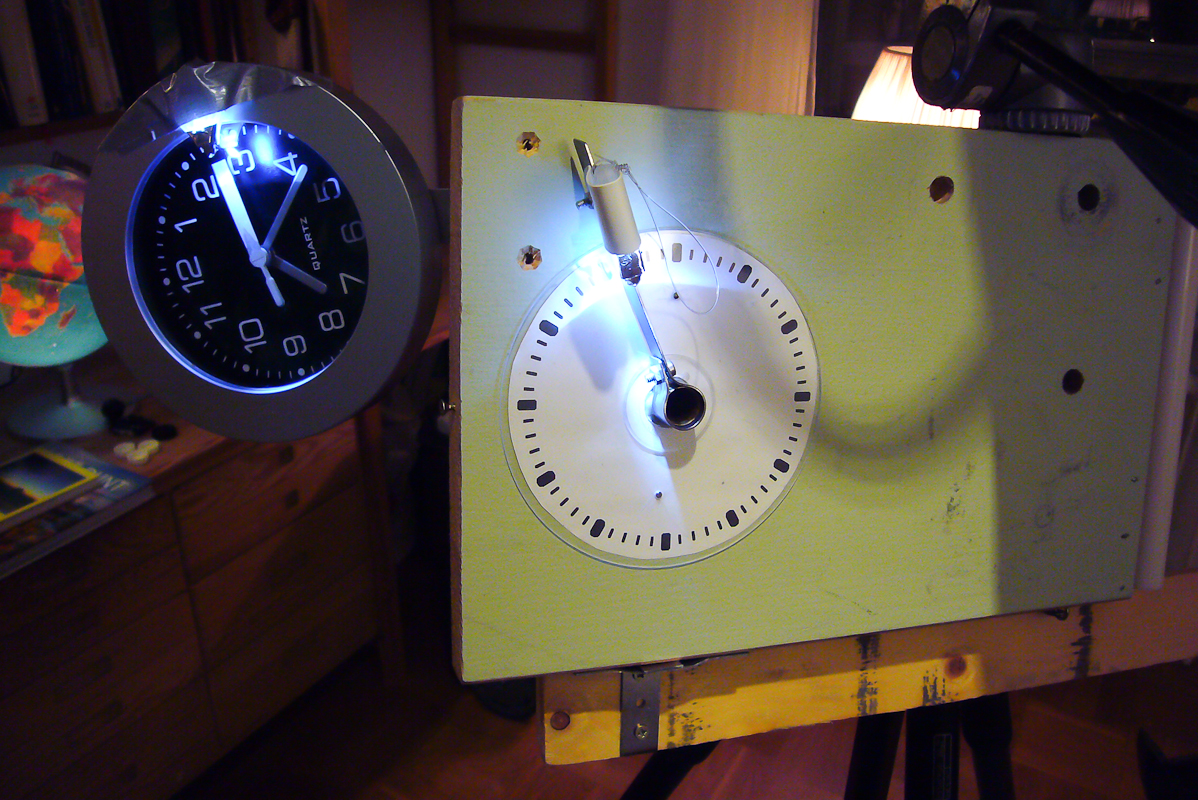

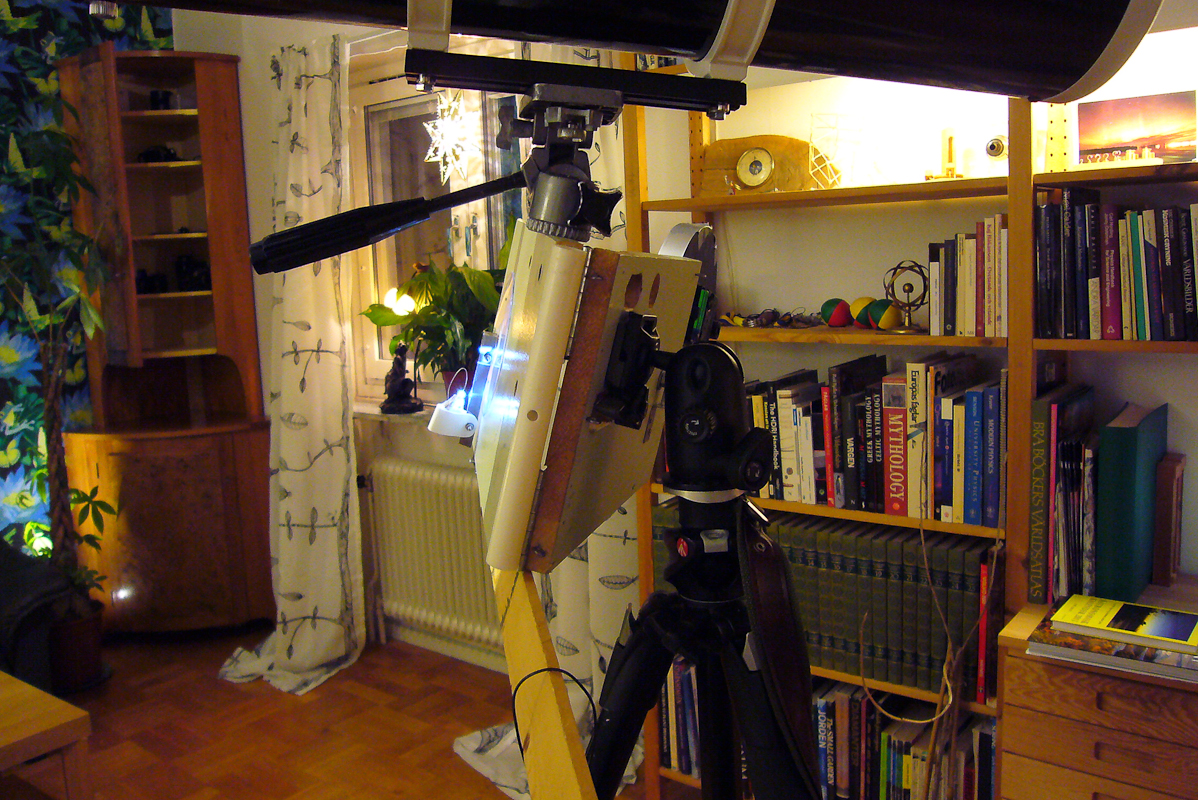

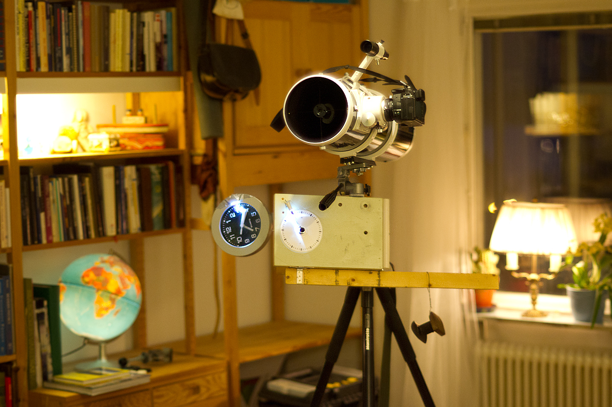

Här kommer bilder på barndooren jag monterat ett Sky-Watcher 150PDS på. Vid byggandet hade jag den bara i åtanke som kameravridare, men efter lite modifiering har jag nu monterat på Sky-Watchern. Man kommer antagligen inte åt att rikta in teleskopet var som helst på himlen med denna uppställning, Men M42 ligger bra till. För närvarande har jag också fullt upp med att försöka avbilda detta objekt. När jag är nöjd med det får jag gå vidare till något nytt lämpligt orienterat himmelsobjekt som går rikta in och se vad jag kan hitta.
Stativet är ett vanligt Manfrotto fotostativ 055 XPROB med kulled 498RC2. Videohuvudet som teleskopet sitter på är ett gammalt Velbon stativhuvud. Ett växelhuvud vore bättre då det skulle vara enklare att justera teleskopets inriktning på himmelsobjektet. Men jag kör med detta tills vidare.

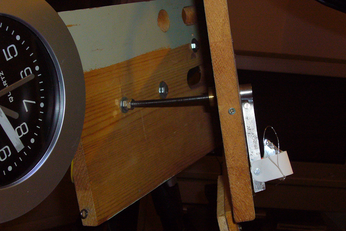

Hela arrangemanget är något sviktande. Det får inte blåsa och det är viktigt att visaren som vrider frammatningsskruven går riktigt lätt för undvikande av vibrationer när man vrider på den i takt med klockan bredvid, därav motviktsarmen med motvikt undertill på vridaren.
Polinställning görs genom att sikta genom elröret till höger på vridaren. Hittills är jag nöjd med precisionen i detta, det är annat som begränsar prestandan än så länge. En enkel lösning, men tillräckligt effektiv skulle jag vilja säga.
Tycker barndooren varit rolig att bygga och den är likaså rolig att försöka använda. Utvecklingspotential finns fortfarande och det gäller att komma på enkla men fungerande lösningar på alla de diverse svårigheter som uppstår vid handhavandet. Detta är en stor del av nöjet :-)

Wow! Vilket underbart hemmabygge! Gillar speciellt motvikten.
Och elröret var ingen dum idé, såna har jag liggande och kan kapa en bit av. Han funderat en del på vad för optik man ska ha som polsökare, men det löste sig nu. Som du säger finns det nog annat som begränsar. Tack för att du delar med dig!

Det var verkligen innovativt och vågat av dig att inte bara tänka tanken att det kunde fungera med en Newton utan dessutom bevisa det i praktiken.
En sak du kanske kan testa med din nuvarande konfiguration är att rotera tuben så kameran hamnar på ovansidan. Det borde centrera vikten ovanför stativet och minska hävstångseffekten.

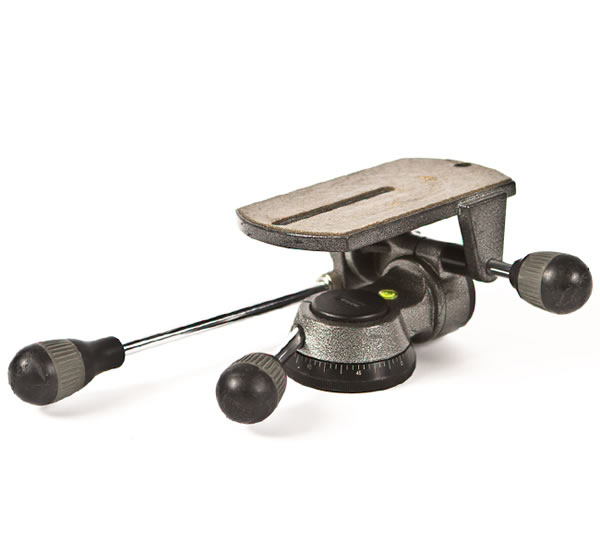

Som du skriver vore ett växelhuvud en bra lösning men de är rejält dyra. För de pengarna kan du köpa ett ekvatorialstativ med motordrift :-)
Jag köpte ett begagnat Gitzohuvud för några år sedan som är superstadigt och kan vinklas upp i rätt vinkel (med spaken till höger) så att bottenplattan är parallell med ekliptikan, som en wedge.
Det gör att man kan ha en mycket enkel lågprofils konstruktion med låg tyngdpunkt som är väldigt stabil.
Jag har använt den för min handvevade barndoor samt för att sätta upp min Meade Etx-105 i ekvatorialläge.

Det ser ut på bilden som om du har en böjd gängad stång, stämmer det?
När jag byggde min använde jag en rak gängad stång, vilket förstås innebar att drivningen var perfekt (nåja, allt är relativt ...) i början av exponeringen, men sen blev felet värre i takt med att avståndet mellan polaxel och stångens kontaktpunkt med den övre plattan blev lite längre. Men för en 5 eller 10 minuters exponering (med 75 mm objektiv) räckte det gott och väl.
