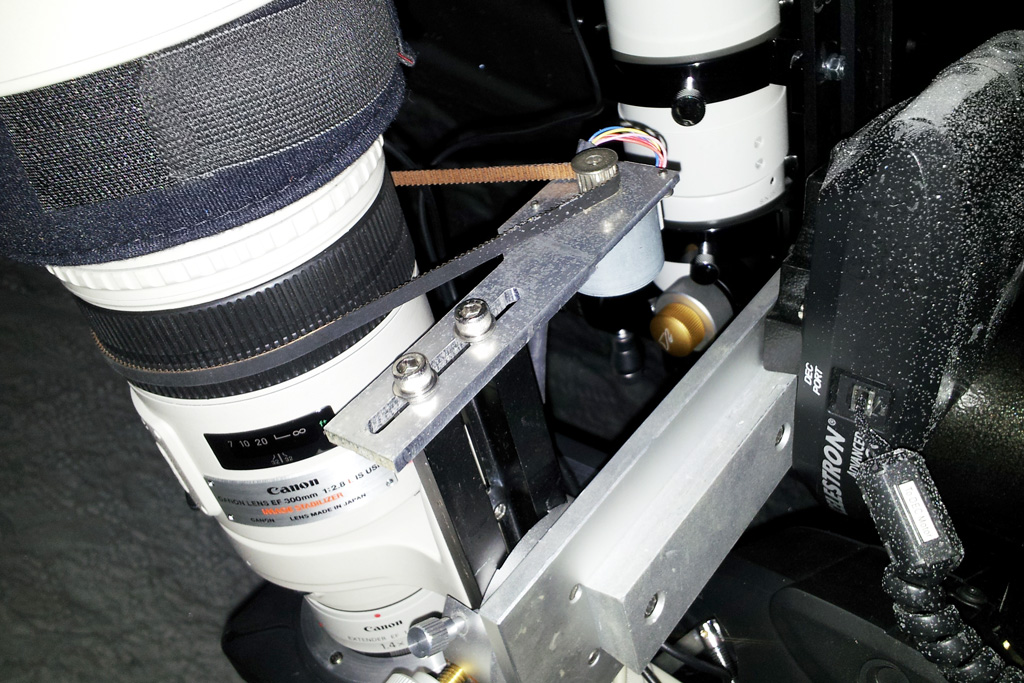

Det är alltså en remdriven motorfokus till mitt 300/2.8 Canonobjektiv tillsammans med en SBIG ST-8300M.
Kuggremmen och kuggen kommer från en slaktad bläckstråleskrivare.
Stegmotorn köpte jag på Ebay, sök på "35BYJ-412B". (ca 70kr med frakt från China)
Sedan styr jag med en FocusMaster från HitecAstro. (ca 800kr med frakt från England)
Monteringsplattan är fäst i framkant av laxstjärten så att jag kan skjuta den i sidleds för att spänna remmen.
Plattan är fräst i aluminium. Funktionalitet före skönhet.
Remdriven motorfokus på ett Canon 300/2.8.

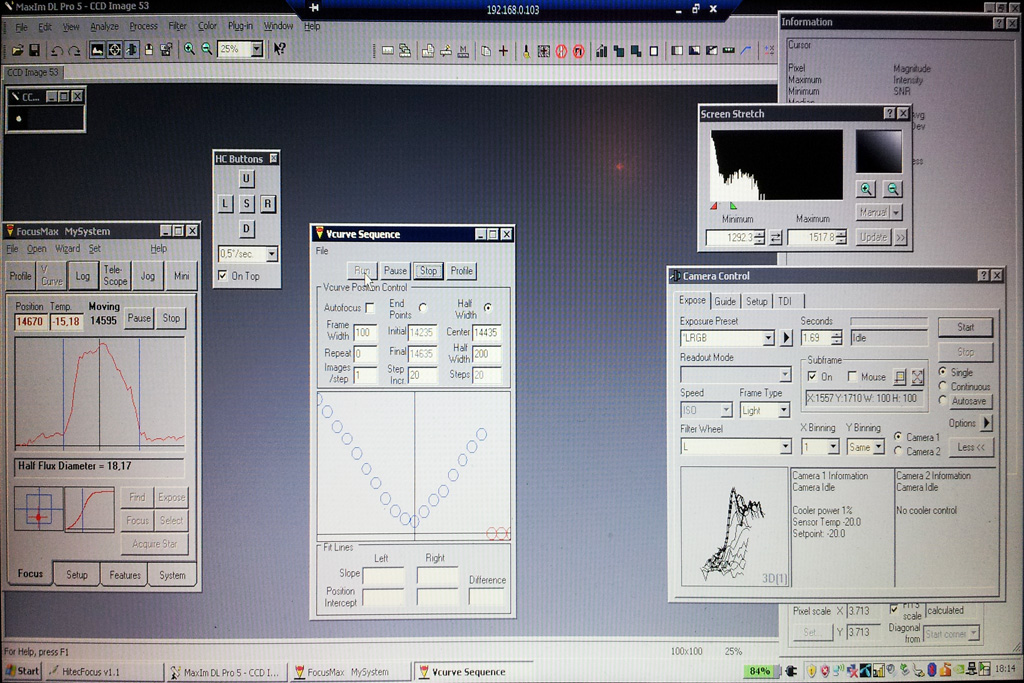

Och här är ett litet bevis på hur bra det fungerar irl, trots de -23C som vi hade i helgen :)
Vkurva i FocusMax.
Vkurva i FocusMax.

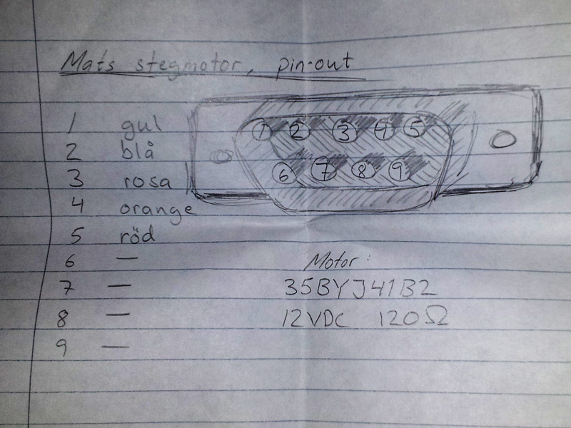

För just denna motor har jag ritat ett litet kopplingsschema för hand, vilken färg på kabel som skall till vilken pinne.
Om någon vill testa samma uppsättning kan jag ladda upp den skissen.

Kreds för detta går till MatsJ i UAA. Det var hans koppling som jag skissade av för att göra en likadan själv. :good:
Pin-out för motorn till DSUB för HitecFocus.

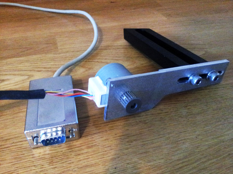

Såhär ser mitt lilla kit ut.
De små kablarna går ut löst från stegmotorn, så jag har tryckt in lite smältlim i öppning för att hålla kablarna på plats ifall det dras i dom.
Den blaffiga DSUB-kontakten var bara i brist på annat. (Den har ingen elektronik i sig.)
Såhär ser hela "kitet" ut.
