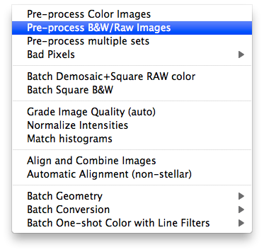

Gå till "Batch" och "Pre-Process B&W/Raw Images"
I dialogen som dyker upp trycker du sedan på "Bias". Då frågar programmet efter den bias-bild som skall avändas och välj då din nyligen tillverkade masterbias.

Gå till menyn "Batch" och "Pre-Process B&W/Raw Images" igen.
Välj där ut masterdark och masterflat. Här skall vi inte använda masterbias, för biassignalen finns redan i mörkbilderna och kommer subtraheras den vägen. Kryssa också i autoscale dark, vilket tar hand om heta pixlar bättre.
Tryck sedan på OK och välj nu dina ljusbilder.

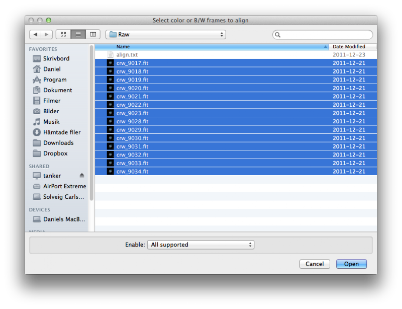

Tryck sedan OK och välj de bilder som skall alignas och stackas. I det här fallet de normaliserade ljusbilderna.
Då kommer den första bilden laddas och man skall då välja en stjärna som kommer användas som referenspunkt för stackningen.
