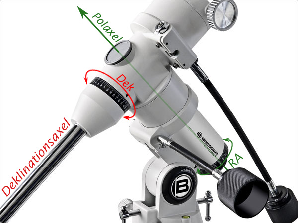

Bilden som är länkad till nedan är en bild på min montering.

Polaxeln pekar mot Polstjärnan rakt i norr. RA snurrar runt polaxeln och kompenserar för jordens dygnsrotation.
Deklinationen går från Polen (90°) ner till ekvatorsplanet (0°) som är förlängningen ut i rymden av jordens ekvator.
Under ekvatorsplanet har du negativa deklinationsvärden.
Hoppas att jag har ritat in allting korrekt :D
