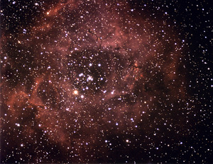

Objekt: ngc 2244 rosettnebulosan
Exponering: 10*5min +2*10min
Fotograf: jan hägg
Teleskop: 102mm Astro ed
Kamera: sbig st-8300 färg
Kommentar: Det var mycket dis i luften söndagkväll
guidningen blev inte så lyckat,fokus kanske man ska jobba lite mer på.
Det blev lite stressigt när man ska upp klockan fem på måndag och till jobbet.

Den här bilden visar upp en hel del fina detaljer men färgen på den ställer jag mig lite tveksam till. Det har varit en del diskussioner angående just färgen på dina bilder. Jag undrar lite hur du gör då du stackar och bildbehandlar? Att stacka färgbilder direkt innan man omvandlat dom till LRGB har jag alltid varit väldigt tveksam till. Gör du det? Tycker mig kunna se det, framför allt på din M42 bild. Sen, att blanda olika exponeringstider i en stackning med färgbilder gör saken ännu värre.
Bara funderingar och tips. Återkom gärna med hur du gör. Något skumt är det!
Mvh //Micke

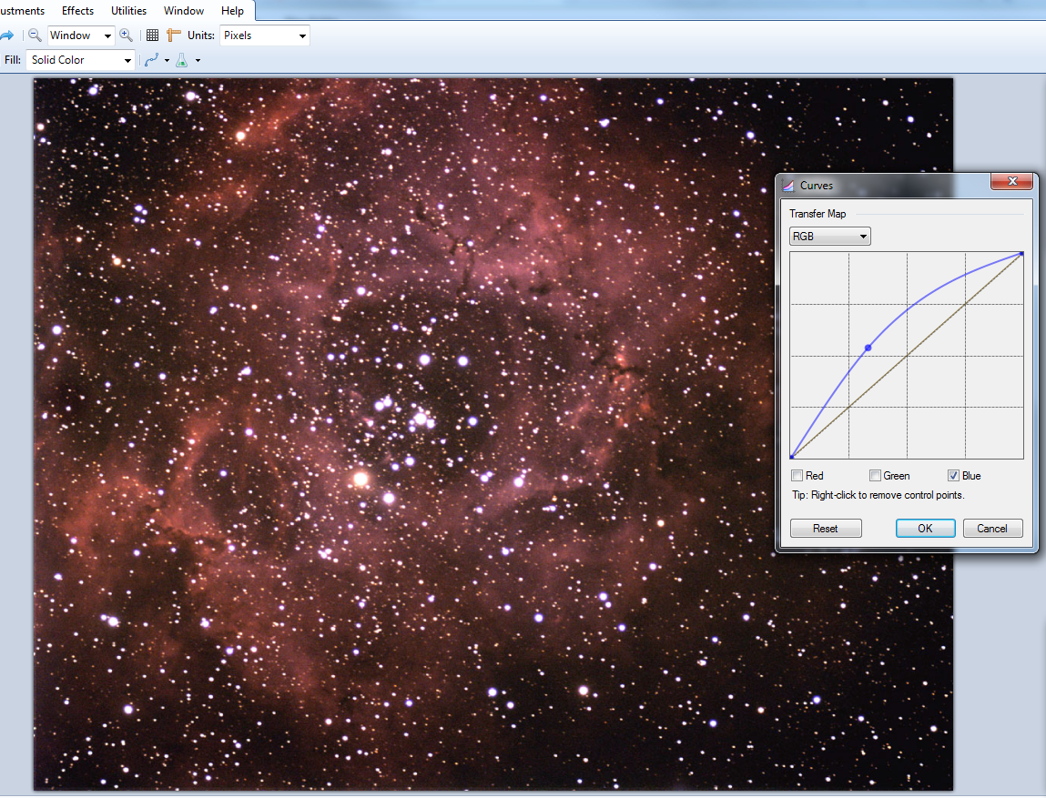

Verkar som du har ganska bra grunddata men som Micke säger lite konstig färgbalans.
Dra upp det blåa lite så blir det bättre.
Det enda jag har gjot här är att dra lite i den blåa förgen i curves. Man kan säkert fixa mycket mer med färgbalansen men detta var bara en snabb test.

Efter jag har tagit mina bilder så kör jag single shot color processing, därefter spar jag dom som tiff filer.
Jag plockar upp tiff filerna i registax och stackar ihop dom.
Sedan använder jag cs5 och drar lite i nivåer och färgbalans, jag hamnar nog jämt förmycket åt det röda håller.
mvh janne
