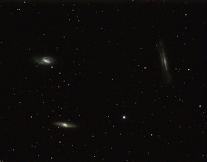

Objekt: M65, M66, NGC3628 Leo Triplet
Exponering: 21*3min, ISO400
Fotograf: Tomas Wikander
Teleskop: Skywatcher Explorer 190MN
Kamera: Canon EOS 550D
Kommentar: Inte många luckor i molnen den här gudsförgätna vintern... Lyckades ta en timme, från baksidan av mitt hus, när himlen öppnade sig. Kalibrerad och stackad i Maxim, därefter PS. Tycker inte att himlen blir riktigt snygg, känns brusig. Lägger upp bilden ändå i hopp om att någon har nåt tips. Det finns ju mycket ljusföroreningar i området så det kanske inte är mycket att göra. Jag är i alla fall glad för att det äntligen blev något!!!

Du har fått till bra detaljer i galaxerna. Ser mycket lovande ut. Bilden är lite åt gröna hpllet. Drar du ner på det gröna och lite mer rött/blått så får du fram bättre färger antar jag. Brukar vara så för mig i alla fall :green:

Ja, nog var den grön allt. Har dragit lite i spakarna. Man drabbas nog av något synfel när man sitter och pillar för länge med en bild. Någon sa på ett annat ställe att det kan vara bra att låta bilden vila lite mellan varven, hur rätt är inte det ;)
Nu känns den lite färglös, men det är kanske priset man får betala med tanke på min ljusförorenade miljö...

Jag tycker också att galaxerna ser bra ut och speciellt med den exponeringstiden i en ljusförorenad miljö. Det är nog bara det klassiska hejaropet "mer exponeringstid" som gäller om man vill ha mindre brus. Fast stjärnorna ser lite trekantiga ut? Är det någon drift i RA som ger den effekten efter bildbehandling eller kan det vara kameran som inte sitter 100% rätt?

Tackar!
De trekantiga stjärnorna finns med från början. Jag använder mitt gamla Explorer 130 med Qcam5 och Phd till guidning. Denna setup ger nog väldigt mycket flex, monteringen är väl på gränsen redan innan guideteleskopet monteras... Det är nog så att jag egentligen får rundare stjärnor utan autoguidning, men man måste ju testa för att komma nån vart :D
Det kanske också kan bero på att jag guidar med ungefär samma brännvidd som jag fotograferar med. Detta i kombination med felaktiga inställningar i Phd kanske gör att Phd "jagar" för mycket. Skall försöka mixtra med "hjärnan" i Phd, men jag har egentligen ingen koll på vad som kan göras. Teleskopet är nog ganska rätt balanserat, men det finns ju ett glapp i både RA och DEC. Men lite glapp skall det väl vara?

NGC 3628 ser läcker ut, det gröna stör inte mig. Med tanke på förhållanden och utrustning en fin bild.
Teleskopet är det verkligen inget fel på.

Med spegelteleskop som guider är det större risk för flex, men det brukar inte yttra sig på det viset. Med autoguidning kan man se mängden flex på hur mycket ett objekt flyttat sig från t.ex. första bilden till sista. Det kan ge avlånga stjärnor med långa exponeringar, men jag har inte sett den effekten förr. Gissar fortfarande på att det är något gör att kameran inte är helt vinkelrät mot strålgången som är orsaken till fenomenet.
Jag känner inte så mycket glapp i RA och Dec på min EQ6-a, men jag har heller varken så mycket på den som du har eller så lång tub.
Med en Explorer 650 ovanpå din MN190 så det kan mycket väl vara så att du gott och väl taxar max för vad monteringen gillar vid den brännvidden.
Egentligen tycker jag det är ett väldigt gott betyg åt både montering och balansering att kunna ta så här bra bilder med en sån belastning.

Jag har två motvikter, men med min NEQ-6 följer en förlängningsstång till motvikterna, så hävarmen blir ju längre. Vikterna sitter så långt ut som det går, då är balanseringen ok (lite "framtung" i RA).
Belastningen kanske är boven i dramat. Det kanske är så att systemet går i "självsvängning" när Phd jagar guide-stjärnan. Det blir ju lite moment kring RA-axeln. Det borde ju kunna fortplanta sig till DEC-axeln också?
