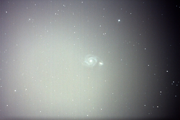

Här är ett exempel på M51 som jag överdrivit nivåerna i för att visa vinjetteringen.
M51 vinjettering exp. 3 min, ISO 1600

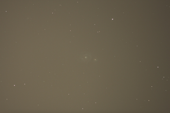

Här är samma bild obehandlad (förutom konverterad till färg från raw)
M51 exp. 3 min, ISO 1600
Nu fotade jag tyvärr från en plats som är hyfsat ljusförorenad, så det spelar nog in men hur mycket kan man förvänta sig att det förstör bilden?

Nästan alla teleskop har vinjetering, ett stort ccd chip (som din dslr) förvärrar problemet.
Detta är dock inget större problem, lösning:
1) Ta flats!, Flats bilder tar bort detta problemet till 100%
2) Man kan även fixa det i t.ex photoshop utan flats, men flats är att föredra.
Ljusförorening påverkar inte ditt problem (alla har detta problem med lite större chip!).
I övrigt tycker jag inte dina bilder ser så dumma ut alls!
Om du tar ett gäng och stackar kommer det säkert bli kanon.
I övrigt kan man se att din kamera inte sitter perfekt i strålgången, då vinjeteringen inte är centrerad.
Detta kommer medföra bananstjärnor (bl.a.) nån stans på bilden.
Kolla med CCDInsepctor hur din bild ser ut rent "tekniskt"
CCDInspector kan du ladda ner och köra gratis i 30dgr
Detta bör du fixa till.

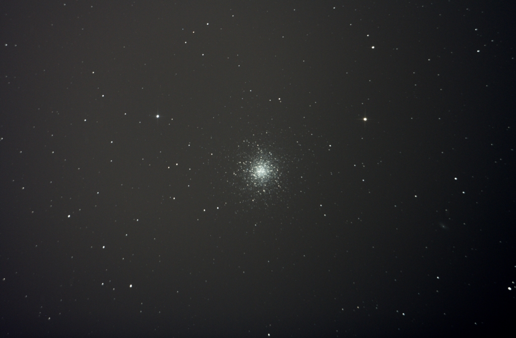

Så här blev M13 när jag fotade senast. Man ser att vinjetteringen är kraftigast till höger.
Jag ska försöka kollimera så gott det går visuellt, tills jag skaffat en laserkollimerare alt. en Cheshire och se om det hjälper.
