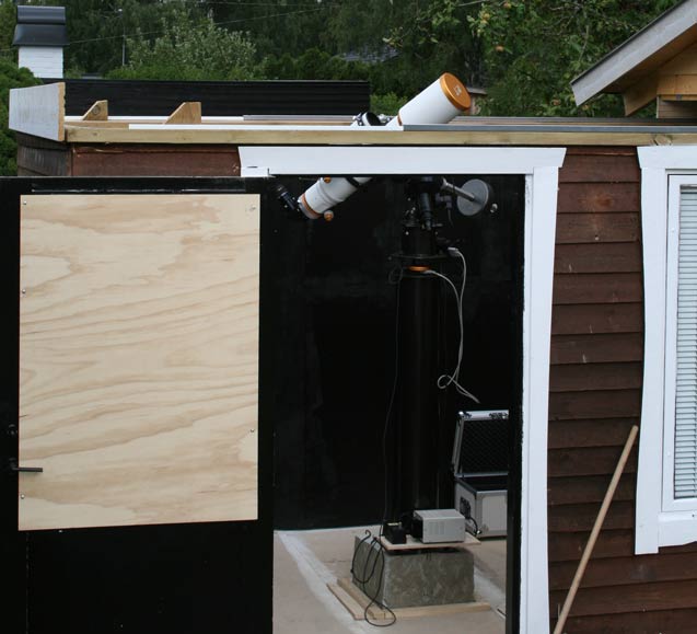

Nåväl nu när Timo bjudit på lite bilder kommer även några från mitt bygge.
Långt ifrån klart men ändå.

Det blir ett fint bygge kan jag se. En mycket bra detalj är att du inte behöver sitta där ute utan kan styra det från garaget.
Du har använt samma skenor för hjulen att rulla i som jag hade tidigare. Håll dom bara rena från skit med kanske en borste framför hjulen så slipper du allt knaster som nästan väckte hela grannskapet hos mig.....
Jag har inte bestämt på vilket underlag mina hjul skall rulla på. Få se vad det blir ...

Varför inte vända på hjulmontaget så att rullbanan sitter på taket och hjulen på väggen, då bör man väl slippa liggande skräp som kan orsaka problem?

Trevlig att se! Dom där skenorna har använts i många byggen nu! En klasisk takrullningsskena måste den snart gå under på byggvaruhusen
Ja Bengt, du har verkligen gjort en klon av dit förra bygge. Men det funkade ju fint så varför ändra koncept?
Jag har också kört samma koncept på mina två. Ganska slarvigt byggda faktiskt… Ombyggnation av gamla garage och skjul. När jag flyttar nästa gång kommer jag att skaffa en ”kula” och förhoppningsvis få ett snyggt bygge till sist.

Jag kommer ha ett fast skydd över min rullbana som jag enkelt viker bort innan jag rullar ut..Nödvändigt med tanke på alla träd jag har över spåret. Ingen knaster här inte. Tror inte på att sätta dessa hjulen direkt på banan de skulle utan tvekan inte må bra av ständigt utsättas för väta och snö.Bra tanke annars om man hittar hjul som klarar det. Övervägde ett tag att fästa skenan på sidan men var rädd för det inte skulle orka bära ett tak av denna tyngd.
Visa sig inte vara helt enkelt hitta lämpliga hjul som klarar denna taktyngd. Letade efter små tåghjul men hitta inga så det fick bli denna lösning.Taket väger säkert minst 700kg men det märks inte när man rullar ut det. Betydligt enklare rulla detta taket än mitt förra. Mina hjul rullar inte i skenorna Timo utan utanför. De sitter bara där för att spåra upp taket i sidled så det inte glider av träbanan.Hjulen är allt för kraftiga för få plats mellan dessa pytteskenor. Var mycket bryderi innan jag väl bestämt mig för hur jag skulle göra. Men som du säger Micke varför ändra på ett bra koncept. För att slippa bastueffekter och kanske även kondens i värsta fall så blev det till sist återigen råspont +papptak. Tyngre visst ,men säkrare känns det som.
Lelles bygge ser ju trevligt ut men en sådan byggnad hade stuckigt ut lite för mycket i mitt grannkvarter . Bor man mitt i en by känns det säkrare och diskretare ha en helt vanlig byggnad ur inbrottssynpunkt. Borde vara enkelt komma in i en sådan glasfiberbytta. Vet ju att tex aquila har haft problem med inbrott tidigare via sin. Vad ska Lelle han ha för instrument i denna byggnad?
Du undra om min pir Micke. Det blir en stål pir på 8" fäst på ett betong fundament som går ca en meter ner som är nästan en meter i diameter längst ner. Längst upp på stålpiren ska där sitta cirkulära justerabara plattor av stål och aluminium med 16 mm gängtappar mellan.
Rejäl plattform som bör vara vibrations säker. Hoppas mekaniska verkstaden blir färdig med stålpiren nästa vecka när semestern där är slut. Avaktar själva gjutningen tills alla grejorna kan utprovas så tappar i golvet säkert passar i rörfästet. Bäst att skynda långsamt så det blir som man tänkt sig.

Vid mitt bygge använda jag Julas hängrullar och tillhörande skenor till takkonstruktionen. Dessa ska i normalfallet monteras hängande. Jag vände dock på konstruktionen och borrade hål i ramen där takstolarna är monterade på och fäste hängrullen med hjulen nedåt. Jag monterade en stor bricka över den understa muttern som vilade mot ramen. Efter monteringen var det enkelt att justera muttrarna så att taket kom i våg. Jag har 3 st hängrullar på vardera sida. Hängrullarna tål en last på 500 kg vardera. Till skenan finns det bra fästdon. Dessa är enkla att skruva fast i väggarna. Skenan omsluter även hängrullen vilket medför att taket är säkrat för att "flyga iväg" vid kraftig vind. För att förhindra att det samlas väta eller smuts i skenan som sticker ut på respektive balk kapade jag ett stuprör på mitten och sedan limmade jag fast en träskena i mitten. Dessa är enkla att lyfta bort och att sätta tillbaka.

Var precis ute efter sådana men hamna till sist i tidsnöd. Nåväl min konstruktion funkar också bra. Bra att veta om man vill ändra i framtiden.
En nackdel med dessa skenor är att det kan bli is i dem om det rinner in vatten i dem. Men du verkar ju ha löst det på ett fiffigt sätt.

Äntligen dök min pir upp.Har avaktat och gjuta tills jag fått grejorna så allt passar som det ska. Gjutning och målning sen kan man komma igång.

Snygg pir du har fått Bengt!
Till mig har dom sagt att det tar 2-3 dagar för betongen att brinna klart och den ska hållas fuktig under tiden, sedan bör man enligt uppgift vänta en vecka innan målning men det är nog bäst att fråga en vettig fäghandlare för det beror nog på valet av färg kan jag tro.

Har upptäckt att piren blir aningen för låg om jag ska kunna ta objekt av typ örnen. Som tur har man nu möjlighet att välja hur högt jag ska lägga betongfundamentet. Har misstänkt att golvet behöver höjas men frågan är vad som är mest praktisk höjd?
Refraktorer är svårare att bedömma. De är längre än många andra tuber och har mer "vindfång. Samtidigt vill man kunna ta långt ner.
Hur många grader ner kan ni ta med era obs? Väljer jag nuvarande golvhöjd och lägga fundmentet i den höjden tar jag min 20 grader upp i söder vilket är precis så jag missar ex örnen (ca 15 grader).
Några goda råd?

Så nu är det gjutningen klar. 22 säckar cement gick där åt. Pust. Gjorde den lite högre så jag kan ta åtminstone 10 grader från söderhorisonten om jag vill.

Det är nog klokt. När jag byggde mitt första obs så fick jag en ganska hög horisont men jag tänkte att det inte skulle spela så stor roll men det blev ganska frustrerande, det visade sig att det finns ganska många objekt "där nere".Gjorde den lite högre så jag kan ta åtminstone 10 grader från söderhorisonten

Nu väntar några kvällars inställning och träning innan man kommer igång på allvar med foto. Känns stabilt och bra än så länge. Piren fylldes med sand för att extra försäkra sig om att den ska bli stabil. Stort extra tack till Timo för hans Tarzan insats i helgen där han hjälpte mig såga bort en del trista grenar som hängde över mitt bygge.
