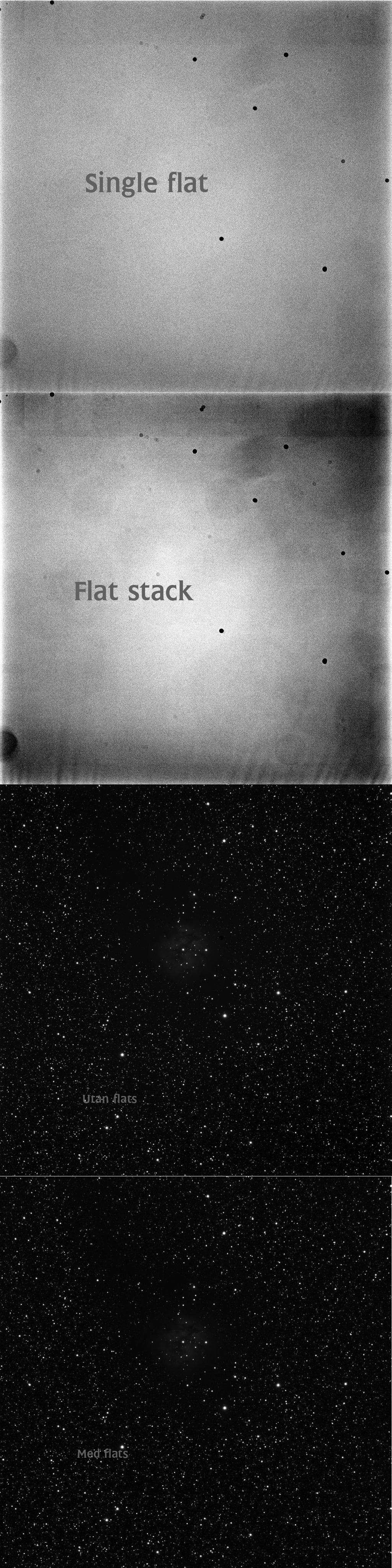

Flats utan optik känns inte som dom kommer göra jobbet fullt ut (donuts, vinjettering etc..) om man inte har helt ren optik och ingen vijetering (vilket inte finns i vår skara... tror jag).
Frågan är ju dessutom hur jämn belysningen är av ccd'n i verkligheten genom tuben.
När jag tittar på min flats så stämmer din teori att den är ljusare i ena kanten. Men detta gäller även på L bilder (men inte lika mycket).
Oavsett ger mina flat stacks riktigt bra resultat.
Se exempel nedan (flats som ser för jävliga ut - men gör ett bra resultat).
Ursäktar för den taffliga redigeringen (i jpg) men tanken var att visa flats och påverkan.
Mäter jag i resultatbilderna är det rätt OK.
Meningen med en flatbild utan optik är enbart för att kunna mäta ev. ljusläckage (och även andra kameraegenskaper), inte ett använda som en flatbild för bildkalibrering. I dina flatbilder du visar här så är det så mycket vinjettering och optiska effekter så det är svårt att se en ev. ljusgradient. En gissning kan vara att den är 50-100 ADU ljusare i överkant men det är vanskligt att uppskatta, men om det förhåller sig så så är det nog så att ljusläckage är något man kan behöva ta hänsyn till om man verkligen vill pressa ut det sista ur sina exponeringar med hjälp av så nära perfekta flatbilder som det går att komma.
Det verkar efter lite mer googlande som att ljusläckage under nedladdningen av en bild från ccd är något som finns i alla ccd kameror och inget som beror på en konstruktionsmiss i min egen kamera. Fenomenet blir väldigt påtagligt i mitt fall genom att det i väntan på buffertminne bara går att läsa ut 0,05 megapixel/sekund och jag testar i rumsbelysning. Det positiva med långsam nedladdning är annars som jag nämnde tidigare att bilden blir fantastiskt ren och fri från brus. Vissa komersiella kameror har väl ett "slow-scan" läge tror jag, man kan gott tänka sig att det kan få ta en minut att ladda ned bilden om man exponerat 30 minuter med ett smalbandsfilter om den långsamma nedladdningen gör bilden mindre brusig.
