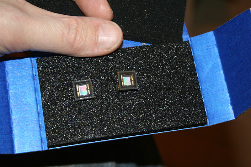

Jag har beställt 2 st Sony ICX-424AL sensorchip, samma som sitter i ATIK-16IC, inget stort chip men det har ganska bra egenskaper och är inte allt för dyra om de skulle råka gå sönder under design och testfasen, jag betalade 850 kr styck för dessa inkl. allt. Det fina med att börja med små Sony chip är att då får jag två bra guide eller småformatskameror. Sedan kommer jag efter en minimal förändring av designen att kunna bygga nya kameror anpassade till Sony ICX-285AL sensorn som sitter i t.ex. StarLigtXpress SXVF-H9, sådana chip kostar ca 5 000 kr styck. Eventuellt så kommer jag att använda Kodak chip som har betydligt bättre egenskaper men då drar kostnaden iväg genom att dom är dyrare. Kameran blir uppbyggd på två kretskort, ett sensorkort och ett processorkort, processorkortet ska vara samma för olika sensorer men sensorkortet behöver justeras efter storleken på bildsensorn. Konstruktionen av sensorkortet är klar och kommer strax att provas i en labkoppling mot ett generiskt processorkort. Det ska räcka för att få kontakt med sensorn och ladda ned kalibreringsbilder för utvärdering men ingen optik kommer att kunna monteras, för det behövs det ett kamerahus och ett riktigt kretskort att montera bildsensorn i.

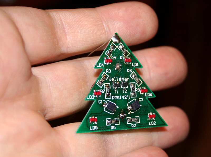

Jag har till den här konstruktionen vacklat mellan ytmonterat eller hålmonterat kretskort, så idag lödde jag för första gången ett ytmonterat kort för att se om det skulle gå. Jag hade köpt en enkel byggsats från Velleman i form av en julgran med blinkande lysdioder. Det första som slog mig var hur löjligt små komponenterna för ytmontering är, dom såg ut som små löss när dom låg på bordet, hade jag hostat eller nyst så hade dom blåst bort och aldrig mer gått att hitta. För att kunna se vad jag gjorde använde jag ett gammalt 50 mm kameraobjektiv som lupp, lödkolven var min vanliga med lite för grov spets för den här typen av lödning. Jag hade heller inget lämpligt att spänna fast kretskortet i, så när jag hade objektivet, lödkolven, lödtennet, en pincett och kretskortet i händerna samtidigt så var det lite svårt att få fingrarna att räcka till.
Så här blev resultatet, lite för mycket tenn genom att den för grova spetsen lämnade ifrån sig lite för mycket och lite sneda komponentplaceringar. Men med bättre förutsättningar i form av ett lysrör runt ett stort förstoringsglas på en arm, något att spänna fast kortet med och en smalare spets i lödkolven så kommer det nog att gå riktigt bra. Det var klart enklare än jag hade trott, så med lite vana så kan det nog rent av vara lättare att löda ytmonterat än att löda hålmonterade komponenter. De svarta prylarna som det står 4700 på är motstånd, det två lite större klossarna är två kondensatorer, T1 och T2 är transistorer och de röda sakerna är lysdioder. På baksidan finns en hållare för ett litet batteri som jag ännu inte satt i, så jag vet inte om granen fungerar...
Det kan nog också vara att det nästan är nödvändigt att använda ytmonterat idag, många komponenter tillverkas inte i något annat utförande. Använder jag ytmonterade komponenter så kommer jag dessutom förmodligen genom at ytmonterade komponenter är så mycket mindre inte att behöva två kretskort och hela konstruktionen blir därmed mera kompakt.
En mer proffessionell film som visar hur det går till att löda ytmonterat finns här: http://technorati.com/videos/youtube.co ... NN7UGWYmBY Alla som pillat med modellbyggen eller liknande klarar nog det här galant, några elektronikkunskaper lär inte behövas.

Först: Kör ytmonterat! Precis som du säger finns inte alla komponenter i andra utföranden - men framförallt är risken för problem typ kalllödningar, störningaer och EMCproblem klart mindre.
Kruxet är dock, som du konstaterad själv, lödningen. Kort kan man säga föjande:
1: Löd med RÄTT temperatur. Det är LÄTT att bränna komponenterna. Inte minst intergrerade kretsar (som din dyra CCD). Köp en bra temperaturreglerad lödpenna.
2: Använd LITE tenn. Det är aldeles för lätt att kladda ihop benen på en integrerad krets.
3: Om du är osäker limma fast komponenterna först (dock inte på kontaktytorna förstås). Detta är ett tips att beakta!
4: Använd minsta möjliga lödspets.
5: Kolla efter varje lödning med volt(ohm)meter så du vet att lödningen är OK.
6: Gör du fel - vänta med att löda bort komponenten tills den kallnat - här är risken STOR att du bränner komponenten.
7. Använd alltid förstoringsglas
8. Ta lång tid på dig.
Lödningen är en konst som man inte lär sig på några minuter. Öva på mer "julgranar" om du är osäker.

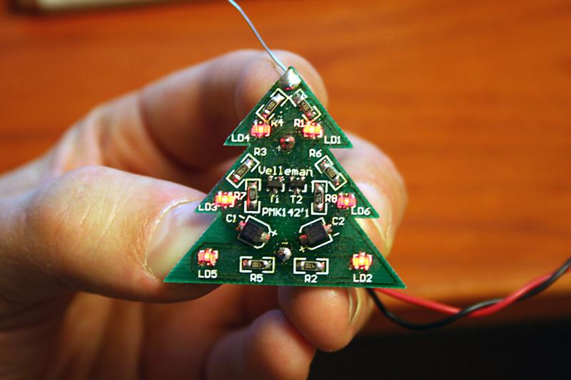

Julgranen fungerar, sex blinkande lysdioder

1. Jag har en gammal men som jag tror helt OK lödstation från Weller, så temperaturen kan jag ställa in.
2. Som syns på julgransbilden så är det för mycket tenn, men jag hoppas att de nya mindre lödspetsarna som jag nu har köpt inte ska ha lika mycket tenn på sig som överförs till lödpunkten.
3. Jag antar att det här bara gäller kretsar typ IC, men vad limmar jag med?
4. Har köpt några olika som jag tycker är mycket små allihopa, mejselspetsar mellan 1,4 och 2,2 mm tror jag det är.
5. OK.
6. OK.
7. Jag har nu i en flyttkartong hittat min "superlupp" som ser ut så här https://www1.elfa.se/elfa~se_sv/b2b/cat ... ab=catalog
8. OK, här måste jag ta några djupa andetag när jag håller på, har en tendens att vara för hastig ibland.

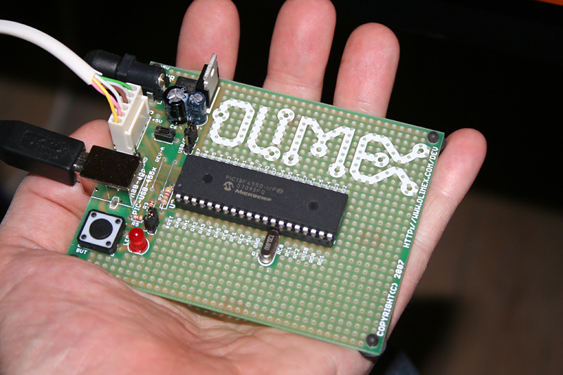

Den processor som jag tänkte använda i kameran är Microchip 18F4550 http://ww1.microchip.com/downloads/en/D ... 39632D.pdf med inbyggd USB som klarar 12 megabit, den klarar 2 Mb på SPI interfacet som används för att tala med SD kort/USB minne och kanske också med A/D omvandlaren om jag skulle välja en seriell.

Tack för era inlägg, först lite kommentarer till Mattias punkter.
5. OK.
6. OK.

Jag fick sensorerna idag, små fjuttiga saker, och orsaken till min första miss i projektet, dom ser ut så här
Tanken var att placera sensorn på kortet i en hållare i stället för att löda in den, men det visade sig att delningen mellan benen bara är 1,27mm i stället för 2,54 som jag trodde så det blir till att försöka hitta nya hållare som går att använda. Det lönar sig att läsa manualerna ordentligt, men sådant gör väl bara tjejer
För övrigt har jag testat processorn och USB kommunikationen, och det fungerar, men jag vet ännu inget om vilka prestanda som är att vänta på USB överföringen. Jag kommer att koppla upp en testkoppling av kameran i helgen hoppas jag, klockningen av bildsensorn, spänningsförsörjningen och analog/digital omvandlingen är tre frågetecken som jag har kvar att räta ut innan jag kan rita kretskorten.
Så här ser testkortet med processorn ut, processorn är den stora svarta blaffan, den ytmonterade varianten är avsevärt mindre
På det här prototypkortet från Olimex tänker jag löda in de komponenter som behövs för att kunna testa kamerafunktionen, och kanske lite av de lyxfunktioner jag också tänker bygga in om de får plats, men det viktigaste är att kunna testa kretsarna som jag köpt för att klocka bildsensorn.
Kameran blir i alla fall i den här versionen konstruerad utan externt nätaggregat, den får i stället två interna kretskort, ett analogt med bildsensorn och ett digitalt med processor och spänningsförsörjning. Får se hur det går med hänsyn till ev. störningar inne i kameran, men det är en stor fördel om kameran går att mata med bara 12 volt från t.ex. ett batteri.

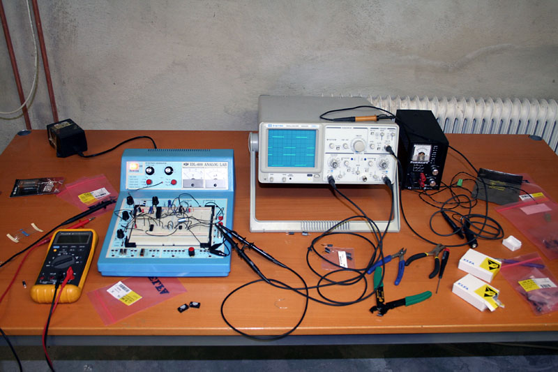

Så här såg testbänken med kopplingsdäcket ut när jag testade spänningar och klockpulserna som styr bildsensorn.

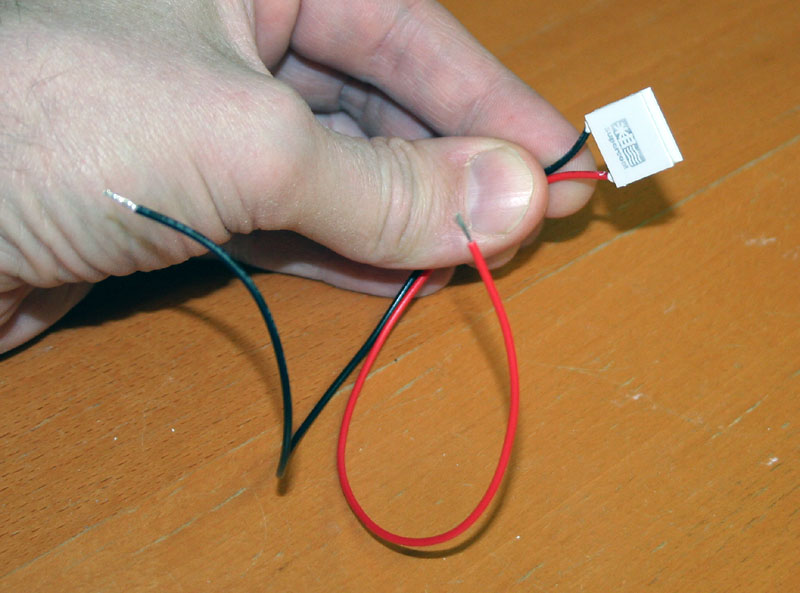

Om någon undrar varifrån kylan kommer i kameran så är det normalt ett peltierelement som åstakommer den, det ser ut så här
När man matar den med likström så blir den varm på ena sidan och kall på den andra sidan, dom finns i många olika storlekar och egenskaper, det här är en lyxmodell som har bra egenskaper. Ibland sätter man två stycken ovanpå varandra för att sänka temperaturen ytterligare på bildsensorn och då är normalt den undre varmare kylplattan något större genom att den utöver sensorns värme också måste hantera det kallare elementets förluster. Jag har ännu inte bestämmt riktigt hur det ska se ut i min kamera, det blir nog en av de de sista delarna jag designar. Kamerans kylförmåga beror även väldigt mycket på den mekansika konstruktionen, hur mycket kyla och väme som läcker och försämrar funktionen. Det här är ganska svåra frågor då man också måste försöka förhindra att det uppstår kondens och is på bildsensorn, oftast har man en stång av aluminium som kallas för "cold finger" mellan sensorn och kylplattan, då blir detta "cold finger" något kallare än själva sensorn och ev. fukt i kameran är tänkt att kondensera på aluminiumet i stället för på bildsensorn. För att leda bort värmen används sedan luft eller vatten, jag tror det är en smaksak vilket man föredrar, det finns både för och nackdelar med bägge typerna av lösning.
För att det ska fungera att ta bort fukten med ett coldfinger så krävs det att temperaturen sänks långsamt så att fukten hinner lägga sig på aluminiumet, sjuker temperaturen för snabbt så kommer bildsensorn att drabbas av fukt eller iskristaller i alla fall. Proffessionella kameror kan ta timmar på sig att nå arbetstemperatur när man kyler med t.ex. flytande kväve.
