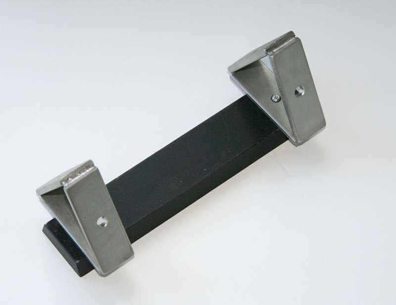

Hållaren ser ut på det här viset...
Ganska enkel och enormt mycket bättre än de skenor typ DuoMount som man ser ibland. Tuberna hamnar med det här fästet också några centimeter längre in närmare rotationsaxeln vilket hjälper till att minska behovet av motvikt.

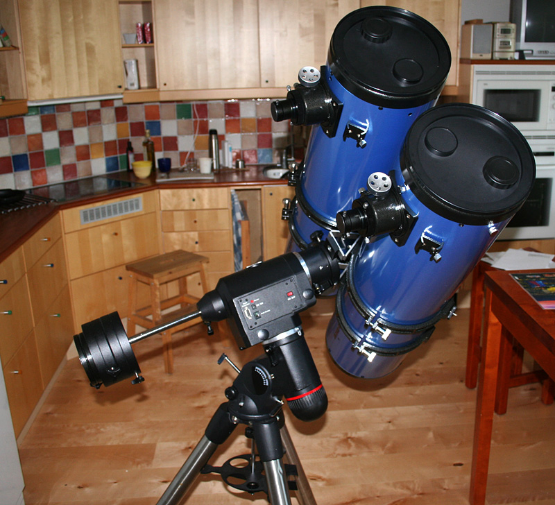

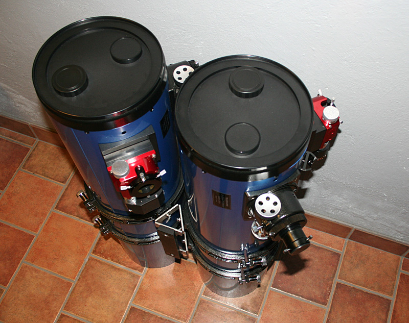

Så här ser det ut när tuberna sitter på plats...
Totalvikten är utan kameror och med bara en fokuserare per tub 18,2 kg så det bör gå att använda EQ6 monteringen, min 10" tub väger totalt ca 20 kg och tyngdpunkten för den ligger dessutom 5 cm längre ut från rotationsaxeln.
Nu har jag också mätt upp hur stort utrymme tuberna tar i alla olika vinklar så att jag kan komma igång med det nya obset, till det så ska jag ha fri sikt nästan till horisonten, men jag har ännu inte lyckats räkna ut någon vettig konstruktion som uppfyller mina lite speciella krav.
