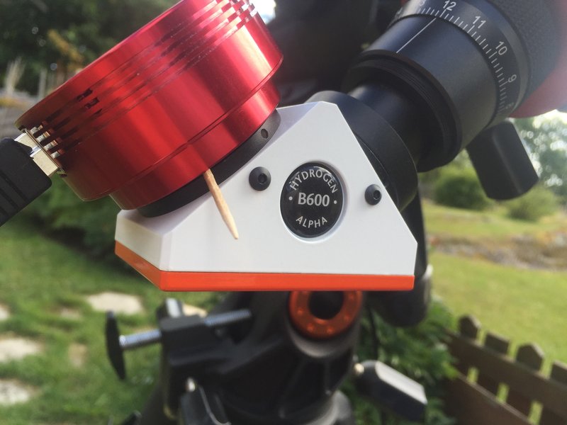

Jag skaffade mig ett Lunt LS50THa teleskop inte så länge sedan, med B600 blockeringsfilter och originalfokuseraren Mini Helical.
Har sedan innan en Player One Astronomy Neptune-M IMX178 kamera, vilket har fungerat väldigt bra med tidigare användanden.
Har provat följande metoder:
- Provat med kamerans munstycke mellan förlängningstuben och kameran.
- Provat utan kamerans munstycke mellan förlängningstuben och kameran.
- Provat kameran direkt på blockeringsfiltret genom att ta loss förlängningstuben.
- Provat med 2x Barlow mellan förlängningstuben och kameran.
- Även provat att flytta på blockeringsfiltrets placering från Helical-fokuseraren både med och utan förlängningstuben.
Använt både SharpCap och Firecapture (Beta) utan lycka.
Enligt Astronomy.tools FoV och Stellarium borde denna kombo ge mig gott om tomt utrymme runt solen med plats för protuberanser, men ack nej när man inte ens ser hela förbaskade stjärnan. Kan jag ha missat något? Etalon tunern har jag frigjort och släppt in luft i, så som det står i manualen, men det hela känns som bakfokusproblem då jag hittar inte "rätt" distans.
Någon med erfarenhet gällande detta och kan ge mig en lösning?
