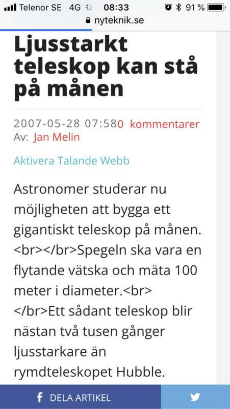

Här kommer en liten reflektion över ett uttryck jag ser ibland men aldrig förstått innebörden av.
”Ljusstarkt teleskop”, vad är det?
För mig kan ett objekt vara ljusstarkt. Men inte ett teleskop. Åtminstone inte om det ska användas visuellt. Ändå ser man i en del annonser att teleskopet som ska säljas är just ”ljusstarkt”. Någon engelsk motsvarighet känner jag inte till, man kan inte säga ”bright telescope”.
Jag tror spontant att det finns två huvudspår att följa:
1. Ett ”ljusstarkt teleskop” är ett teleskop med stor ljussamlande förmåga, kort sagt ett ”stort teleskop”. I så fall är 20 cm f/6 ”ljusstarkare” än 15 cm f/5.
2. Ett ”ljusstarkt teleskop” är ett teleskop med kort brännviddsförhållande. I så fall är 15 cm f/5 ”ljusstarkare” än 20 cm f/6.
Med ett teleskop med given öppning och ett givet okular ger förstås det teleskop som har kortaste brännviddsförhållandet den ljusaste bilden. Men är det bra med en ljus bild? Nej, vi vill tvärtom ha en mörk bild i ett teleskop. Riktigt ljus bild får man om man kollar stjärnhimlen för blotta ögat inne i en storstad! Finessen med ett teleskop är just att vi får större ljussamlande förmåga än vad endast ögat har, plus att vi genom att förstora ökar upplösningen OCH får en mörkare (inte ljusare!) bild.
Jag misstänker att begreppet ”ljusstarkt teleskop” har halkat in i teleskopbranschen från kameravärlden. Och även från fältkikarvärlden, där man ofta utgår från en viss given förstoring och inte från objektivets diameter.
Man kan förresten säga att även engelskans ”fast telescope”, för att ange kort brännviddsförhållande, saknar relevans vid visuell användning. Det finns ju ingen koppling till hastighet när man använder ögat.

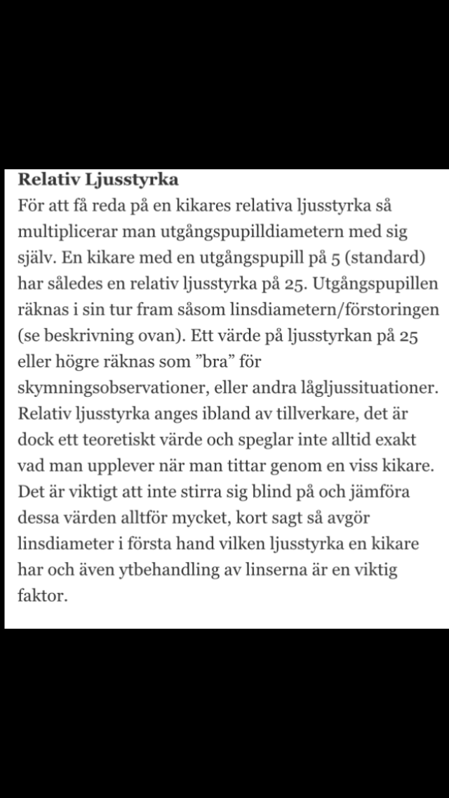

Gjorde en liten utflykt till kikare.se för att se hur ljusstyrka definieras för en fältkikare, i sådana sammanhang används det ju mycket oftare än för teleskop.
Blev inte mycket klokare. Först sägs att (relativ) ljusstyrka beror både på objektivets diameter och förstoringen ... men det dras några meningar senare trots detta slutsatsen att ljusstyrkan i första hand avgörs av objektivets diameter och inte av förstoringen ...
Jag misstänker också att det oftast är i första hand fokalförhållandet som avses. Dvs att ett ”ljusstarkt” teleskop är det som på engelska kallas ”fast”.

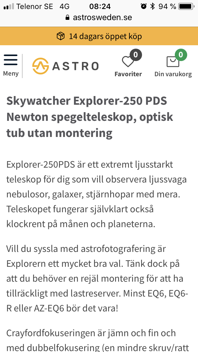

Och ofta används ”ljusstarkt” helt enkelt som ett sätt att säga att brännvidden är kort i förhållande till öppningen. Kort sagt handlar det då bara om fokalförhållandet.
