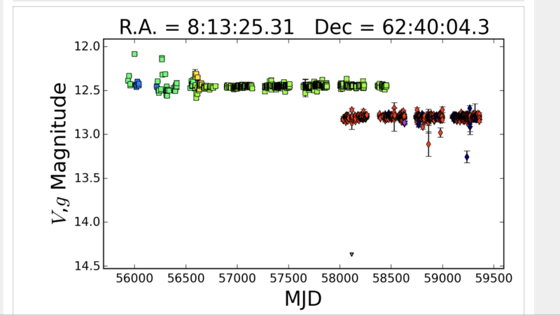

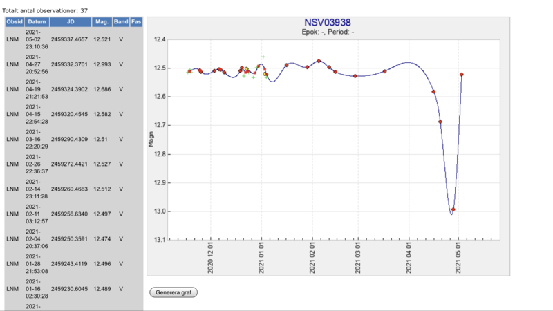

En stjärna som i morse fångade mitt intresse är NSV 3938, strax intill dvärgnovan SU UMa. Mätningar (V) som Magnus gjort den senaste tiden indikerar ett relativt djupt minimum, se diagram nedan. Även två mätningar före den minsta ljusstyrkan tyder på ett avtagande. Nu är stjärnan tillbaka på normal nivå.

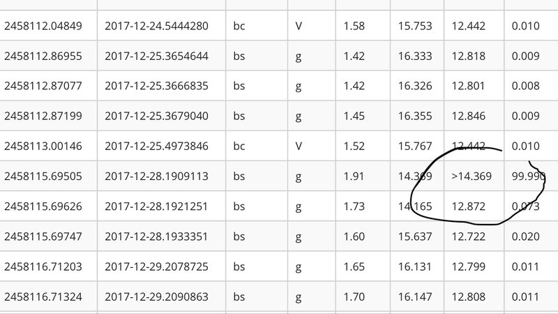

NSV 3938 rapporterades som misstänkt variabel redan 1934, den artikeln har jag inte tillgång till. Om man kollar gamla AAVSO-mätningar syns ingen variabilitet, inte heller hos NSVS. Och inte heller hos ASASSN, om man undantar en förmodligen felaktig mätning från 28 december 2017, då den rapporteras osynlig (svagare än g = 14.369). Men omedelbart efteråt gjordes en ny mätning där stjärnan är normal.

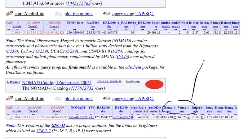

En konstig sak är att NOMAD (2005) ger följande data:
B = 16.410
V = 16.070
R = 12.580
Visuell magnitud 16??? Inga andra kataloger som jag sett visar liknande siffror.
