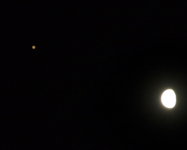

Tagen med Canon R med RF 24-105/4 L zoom. Det var den 9:e augusti. Ursäkta jag är sent med bilden. 105 mm med bländaren 8. 1/4 dels sekund. Glömde nämna att jag tog med fri hands, lutade mot husväggen Varse god

Jag vill absolut inte förstöra glädjen för det är stort när man för första gången (?) fotograferar en planet och ser Mars distinkta orangea färg.
Men din Mars är ca 320 bågsekunder stor men var i verkligheten bara 16 bågsekunder den 9:e augusti, dvs att den har blivit 20 gånger för stor i din bild. Med en 105 mm blir Mars punktformig som en stjärna.
Det skulle möjligtvis kunna förklaras om du har missat fokus så att det har blivit en oskärpecirkel som du sedan har skärpt väldigt mycket, då kan det framträda ljusare och mörkare zoner men då är det artefakter man ser och inte riktiga ytstrukturer.

Inget fara med misslyckade bild jag tog. Så är det alltid med fotografiska experimenter. Det är så kul och pröva sig fram. Jag tror också som du säger, Mars har inte rätt fokus. Autofokus är inte att lita på, det visste jag sedan många år. Ställde om objektivet till manuellt fokusering innan och då dyker upp på display (kamera) att ställa in viss avstånd manuellt (touch display). Såg till det var oändligt avstånd, men ändå blev det inte oändligt? Märkligt. Mer än 30 meter borde allt vara oändligt, liksom Mars och månen? Eller universum lurar mig? hehe. Peter tack för svaret

Autofokus brukar fungera på månen.
Om du sedan kan stänga av AF så brukar det fungera att ändra bildkompositionen utan att tappa skärpan.

Tack Peter! Det ska jag testa. Canon R är extremt fullt av olika inställningar. Men att stänga av AF är enkelt, finns en knapp på objektivet att stänga av AFPeter R wrote:Autofokus brukar fungera på månen.
