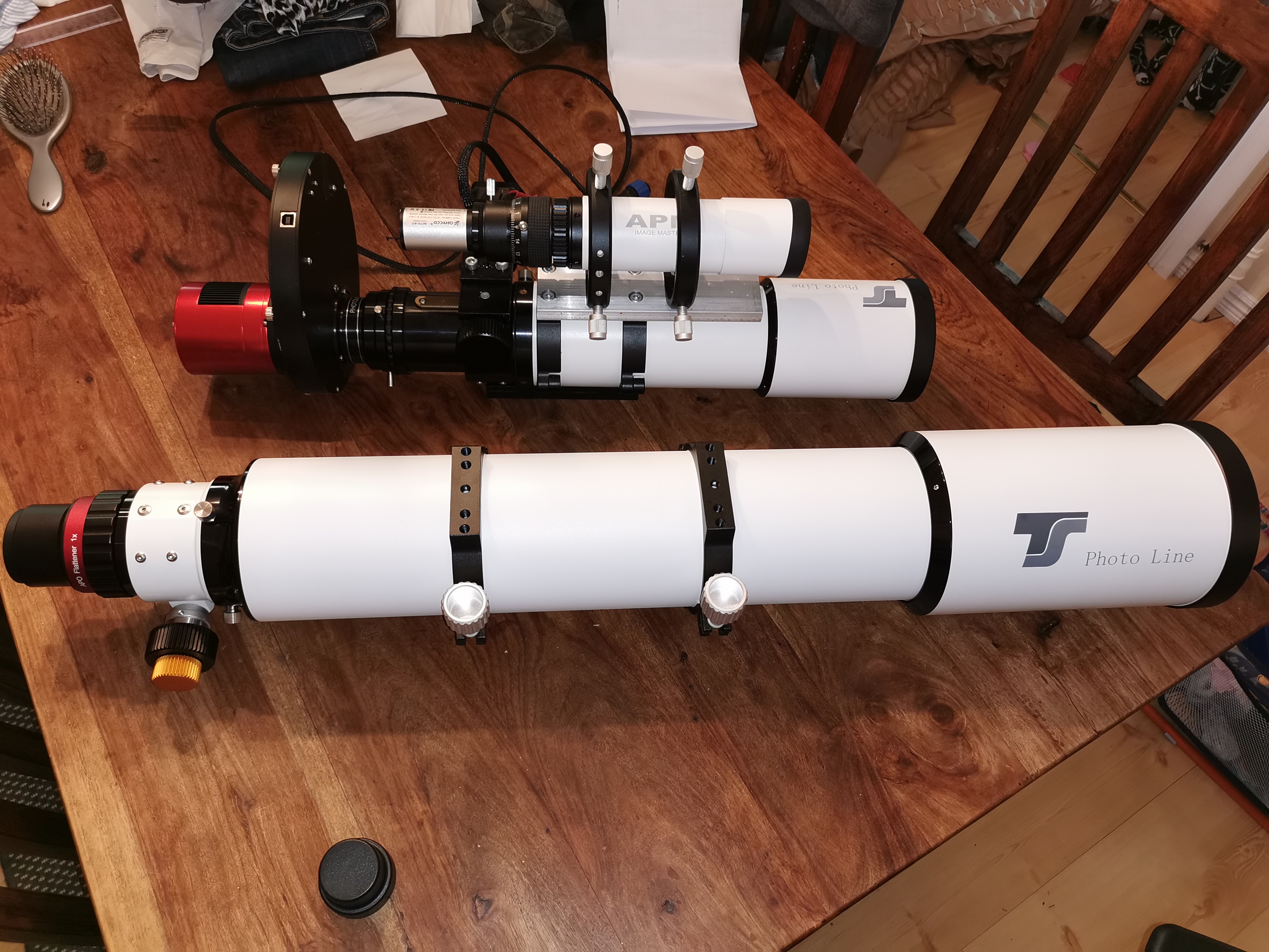

Under veckan så kom min nya refraktorn en TS-optics f/7 115mm triplet som ja beställde från Teleskop-service
köpte även till en flattener för att behålla brännvidden på 800mm. Eller 805mm för att va petig. Kan säga de var en riktigt stor skillnad i storlek mellan min andra tub

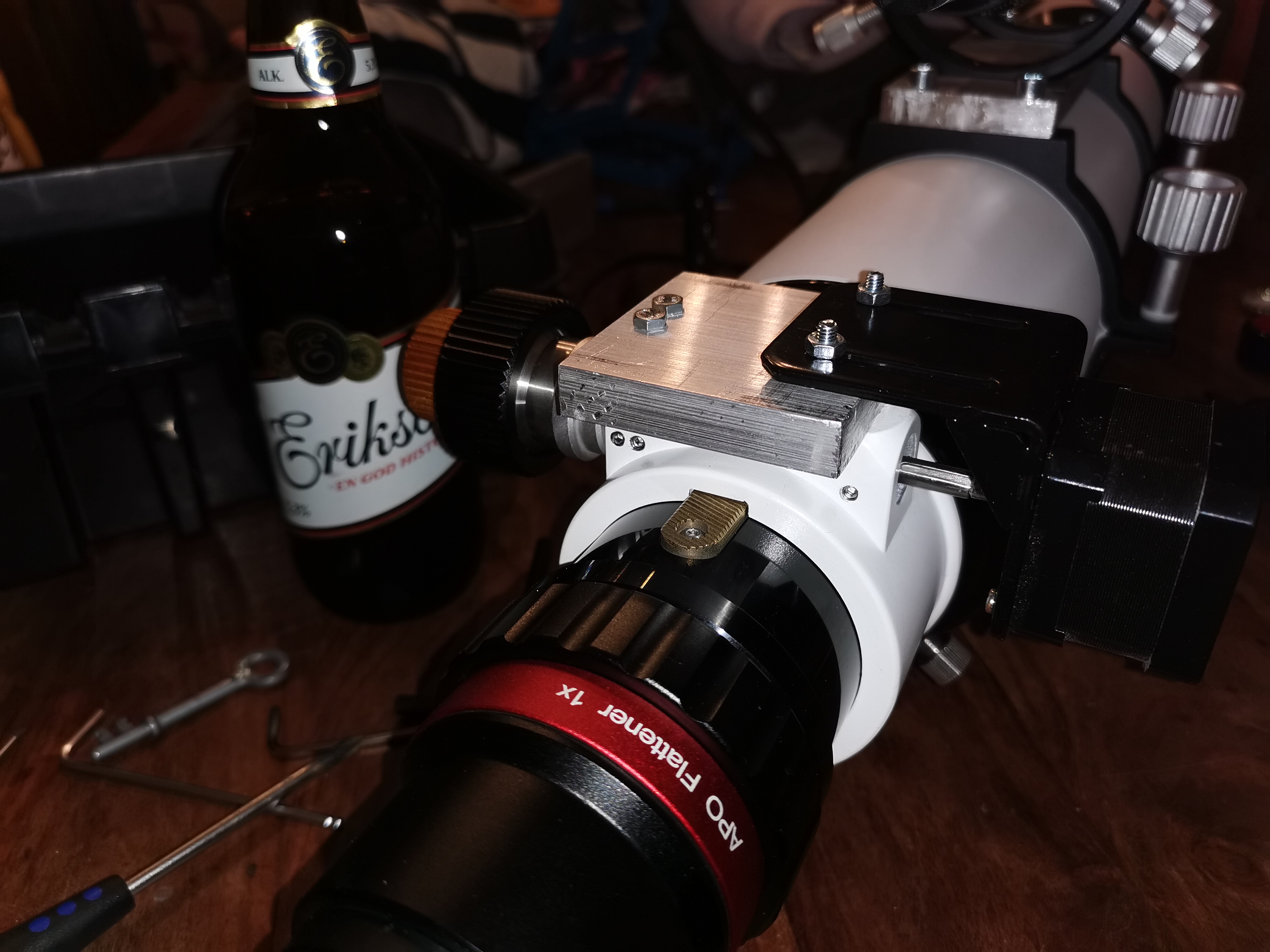

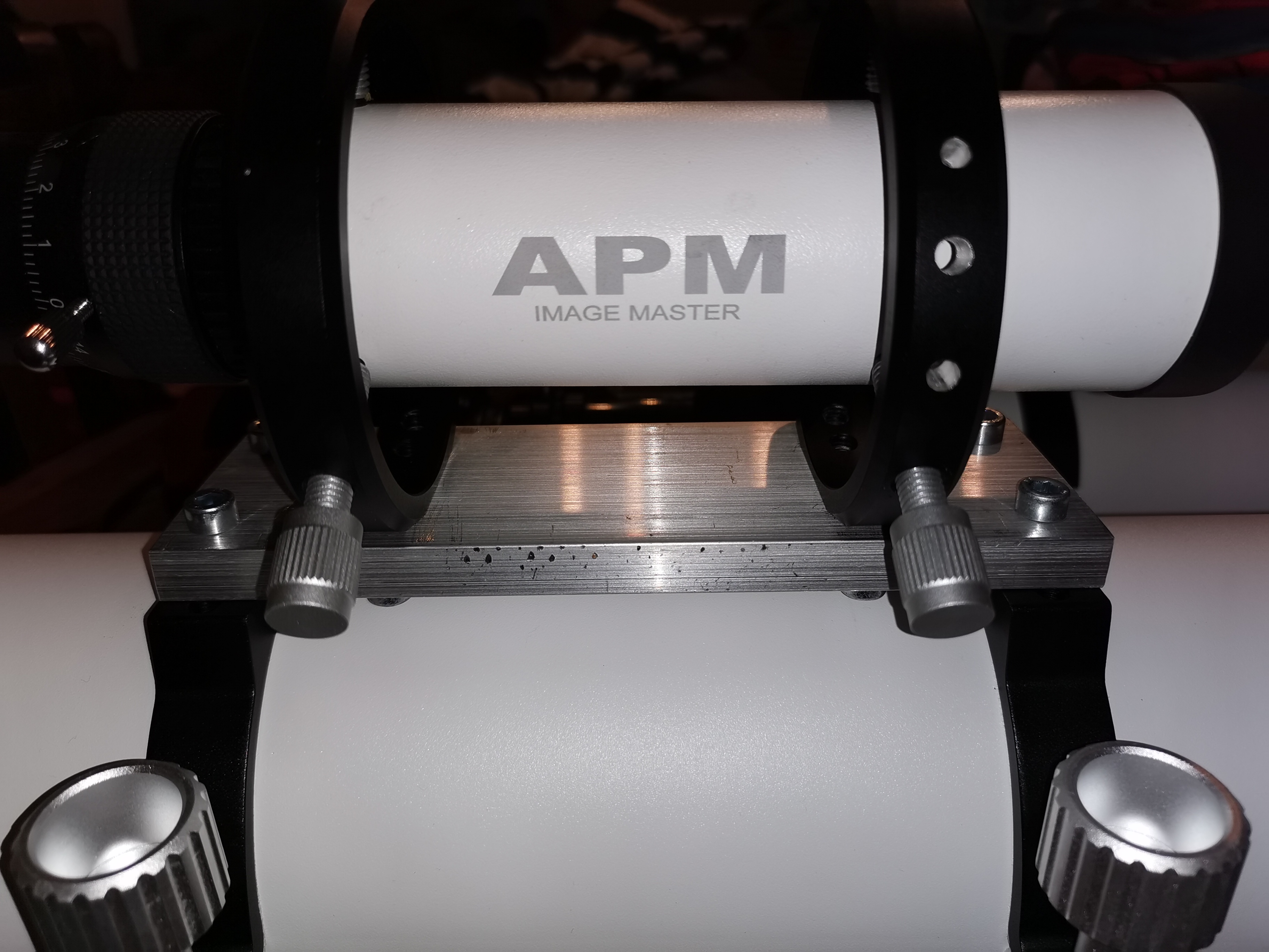

Har redan börjat fixa nya fästen till nya tuben. Varför köpa när man har så man kan fixa egna fästen
Enda som saknas på motorfokusen är en axelkoppling sen är den biten klar.
