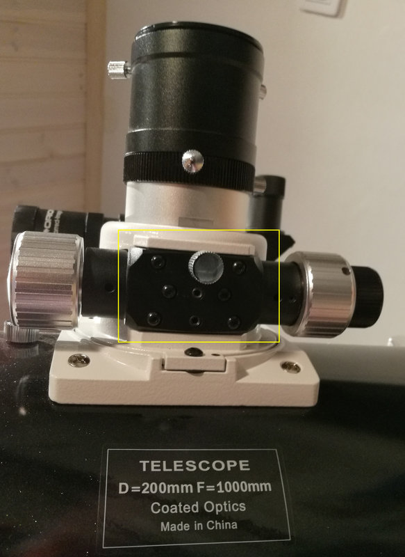

Jag har ett MN190 spegelteleskop (https://astro.astrosweden.se/sv/article ... mak-newton" onclick="window.open(this.href);return false;) där plötsligt fokusröret har tappat all kontakt med fokusvreden och faller fritt mellan sina ändlägen. Har någon annan stött på något liknande problem och hittat en lösning?
Jag anar att jag måste demontera fokuseraren, men är en smula skeptisk till om jag kommer att lyckas få ihop delarna igen. Funnes det en bättre utbytesfokuserare istället, så vore det förstås trevligt.

Dum fråga kanske men ... det brukar sitta justeringsskruvar under "fokuseringsaxeln". Kan de ha lossnat, alternativt någon av dem ramlat ur?

Jag vet inte om det är exakt samma fokuserare som jag har, men det du har är iaf Crayford också. Jag hade min lös någon gång jag råkade slå huvudet mot den. Jag löste det genom att plocka bort den rörliga delen och justera om allenskruvarna på undersidan.

Ja exakt en sådan fokuseraren är det!
Tack för tipset. Hur bar du dig åt för att plocka bort den rörliga delen? Och är det bara de fem allen-skruvarna på bottnen som ska justeras? Måste fsjälva fokuseraren plockas bort från teleskoptuben först? Tacksam för alla anvisningar så att jag inte sabbar något!

Hej igen. Nu tror jag att du kanske inte ens behöver ta den rörliga delen (som kan tas bort med de svarta skruvarna tror jag). Sådan kommer att göra att du ska behöva kollimera om och kanske är det svårt i en maknewt. Kanske räcker med att spänna allenskruven i mitten för att fästa fokuseraren?

Stort tack för dessa handgripliga tips! Det räckte med att spänna allenskruven i mitten på fokuserarens undersida för att allt skulle rätta till sig. Nu fungerar fokuseraren bättre än vid leverans!
