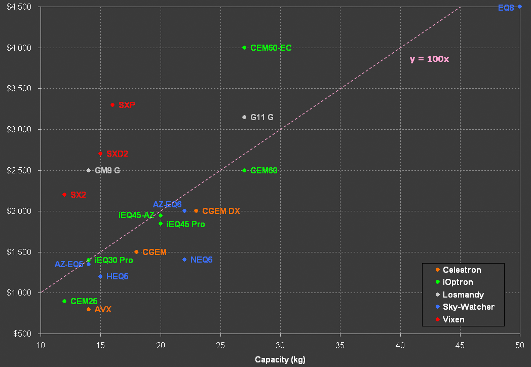

Jag är lite förvirrad vad det gäller monteringar typer. För vad jag kan förstå EQ5, EQ6 mm är en beteckning för alla märken och beskriver bl. a. hur mkt vikt en montering borde klara? Och möt på de olika delar kanske?
Jag har fått låna en Sirius EQ-G montering och undrar om den är EQ5 eller 6 eller kanske ingen av dem?

Jag TROR EQ-G är samma som HEQ5.

Så det är ingen standard? Det är bara kommersiella beteckningar som de olika märken kommer på?

Det är en en HEQ5 som du lånat av mig
Det verkar tyvärr inte vara någon vettig standard alls på det där tyvärr.

Mmm, jag hade alltid trott att det var en standard. Har några planer för monteringen

"Sirius" är Orions beteckning för Skywatcher HEQ5 och "Atlas" är motsvarande för EQ6. Nån Kina firma som gör dom generiskt och sen kan
respektive återförsäljare sätta sin loggo på ( ungefär som med många teleskop idag ). Dock har detta sänkt instegs kostnaden för oss
amatörastronomer mycket. Premium produkterna kostar ju i flesta fall fem dubbelt upp

Tack för förklaringen, jag har varit en dobson människa hittills så allt det här är nytt för mig

Det är väl synta som äger en drös varumärken, sky-watcher, celestron m.fl.
