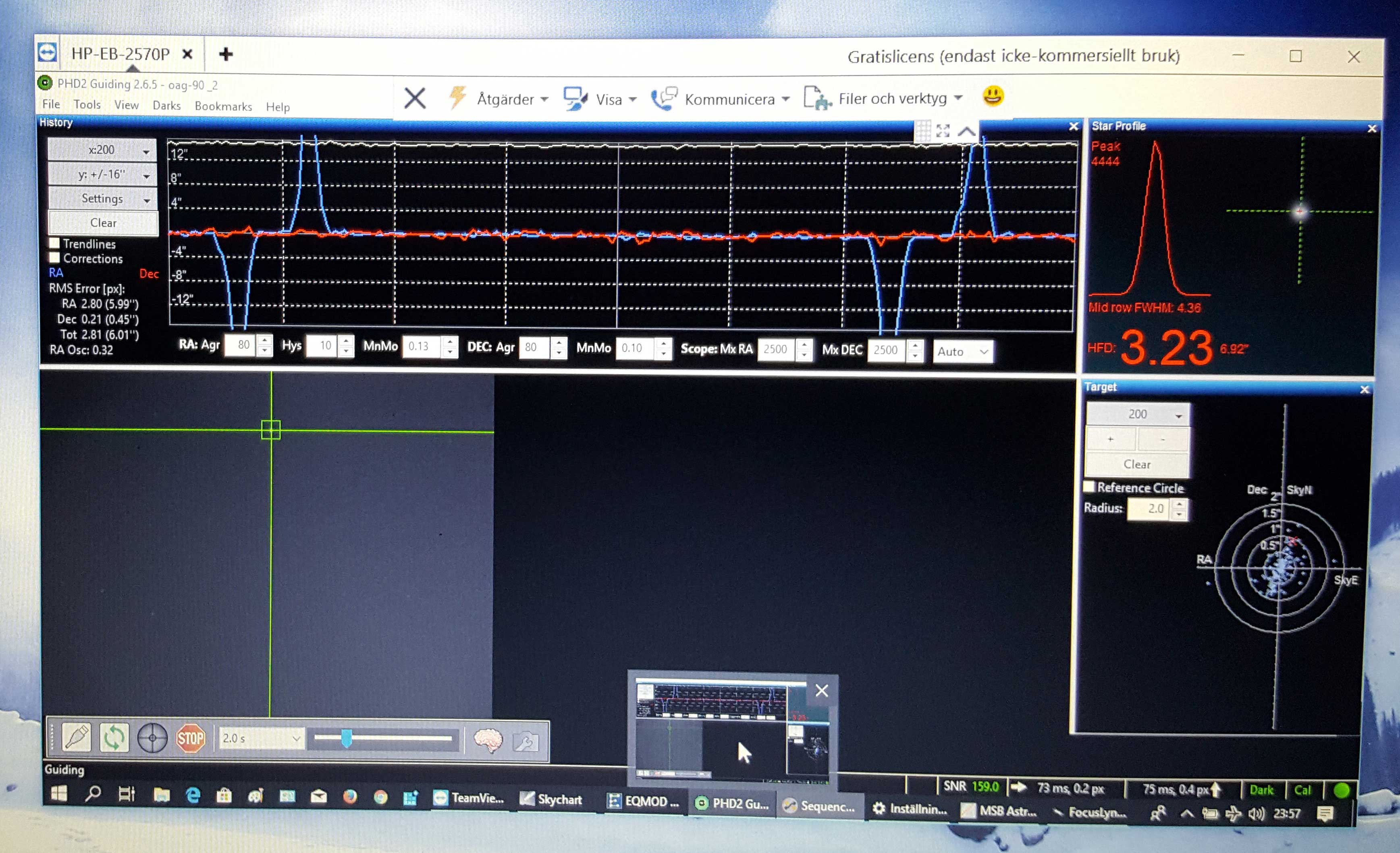

Jag har dom senaste kvällarna haft problem med att guidningen helt plötsligt gett sig iväg lite väl mycket.
Detta sker när jag fotar M81, och det sker mellan 11.40 och 00.30. Altså i en viss riktning.
Guidningen var mycket bra runt 0.4-0.5" när sedan RA sedan helt plötsligt åker först ner runt 50pixlar och sedan upp lika mycket.
Detta upprepar sig ungefär med ett intervall på 2-2.5 min. Helt vindstilla!
Se bilden. Trodde först att det var någon kabel som sträckte men jag har nu gjort om kablaget men felet är kvar.
Någon som har någon ide?
Monteringen är en AZ-EQ6GT knappt 2 år gammal.
/Göran

Kan vara för bra balans så monteringen står och vickar i backlashen så att säga. Bra om man låter lite teleskopvikt ligga utanför så dreven ligger trycks ihop lite så minimerar man problemet

Ja jag får testa ikväll och dra in vikterna lite och se vad som händer.
Det har ju varit fantastiska nätter nu ett tag om man fotar med Ha, fast seeingen varierade ganska mycket igårkväll. Men om man skall kunna utnytja bra seeing <2 måste guidningen vara mycket bra för att inte påverka resultatet.

Sådär gör min också i vissa vinklar

Martin: Har du hittat någon lösning eller orsak till problemet.
Hur mycket obalans skall man ha? Är det något man provar sig fram till eller....

Nej, har inte lagt något större krut på det. Tror att det som sagt är när den står och balanserar på gränsen till backlash. Det brukar lugna sig när man kommer ner i lite lägre vinkel.
