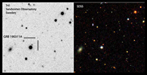

Objekt: GRB 190311A GRB after glow
Exponering: 3*20min, Clear filter
Fotograf: Lars Hermansson
Teleskop: OGS RC-16 f/9
Kamera: SBIG STL-6303E
Kommentar: I GCN circular #23946 kan man läsa:
"At 14:23:33 UT, the Swift Burst Alert Telescope (BAT) triggered and located GRB 190311A (trigger=892607)"
T41 på Sandvretens observatorium påbörjade observation 18:55:55 (UT). Uppmätt position (Astrometrica) RA=14 08 15.7 Dec=+53 30 03.6. Magnitud ungefär 20,5 (Clear jämfört med G)
Jämförelsebild från SDSS utan ljuskälla. Hittade ingen bättre typ för bilden än "Variabla stjärnor"

Hej Lars,
Du kanske kan förklara lite mera i klarspråk vad detta är/kan vara för något och varför du har valt att fotografera det.
Är det att ett teleskop har automatiskt gett utslag på ett nytt objekt men att man inte vet vad det är och att du har valt att fotografera det och misstänker att det är en variabel stjärna som nu ligger på mag. 20,5?

Hej Peter.
Jag var nog lite trött när jag skrev förklaringstexten.
Det är alltså den optiska efterglöden efter en Gamma Ray Burst (GRB) som vi har observerat. Normalt falnar detta ljus väldigt snabbt efter bursten och kan vara svårfångat. Men fotometriska observationer är viktiga för att lära sig mer om fenomenet. Denna gång var jag så sent ute (4½ timme) och kunde inte se något på den första av tre 20 min exponeringar i clear filter. Därav lät jag bli att fortsätta observationen med fotometriska filter. Kanske ett misstag.

Hej Timo.
Det är mig veterligen den andra efterglöden observerad från Sverige. Se viewtopic.php?f=36&t=7511
Den gången var det en av de ljusaste och mest långlivade GRB som någonsin observerats. Ibland efterföljs en GRB av en supernova som är mer långvarig. En sådan lär ha observerats av HG Lindberg i Västerås tidigare. Hur lång tid efter gammaeventet en SN kan uppstå vet jag inte.

Grattis Lasse! Jättefin fångst. Otroligt att ni kunde gå så djupt som.mag 20.5.

Hej DHEB.
Ja gränsen ligger kring 21 för en timmes exponering under månfri himmel och beroende av seeing förstås. För riktigt långa exponeringar har vi även nosat på 22-23.

Men den korrekta positionen för objektet är (J2000.0):
RA 14 08 15.7
DE +53 30 01.6
(det har blivit fel deklination i er angivelse)

Hej Hans.
Jag var också lite förbryllad först att deklinationen vi mäter inte stämde exakt med den tidiga prediktionen. Men efter att ha läst flera cirkulär från andra observatörer är jag nu säker på att den ursprungliga angivelsen var lite för sydlig. Till exempel NOT mäter +53 30 02.7 (GCN circ. 23962) och Swift/UVOT mäter +53 30 02.9 +/-0.49 (GCN circ. 29965)
Märkligt nog tycks RA positionen variera betydligt mindre mellan olika observatörer.

Det jag tänkte på är nog mera ett skrivfel än ett mätfel. I samband med bilden anges en deklination som avviker med ca 9 bågminuter från den verkliga.

Inläggav LasseH » 2019-03-14 13:25:33
Nämen oj. Fixat nu. Tack för påpekandet.
