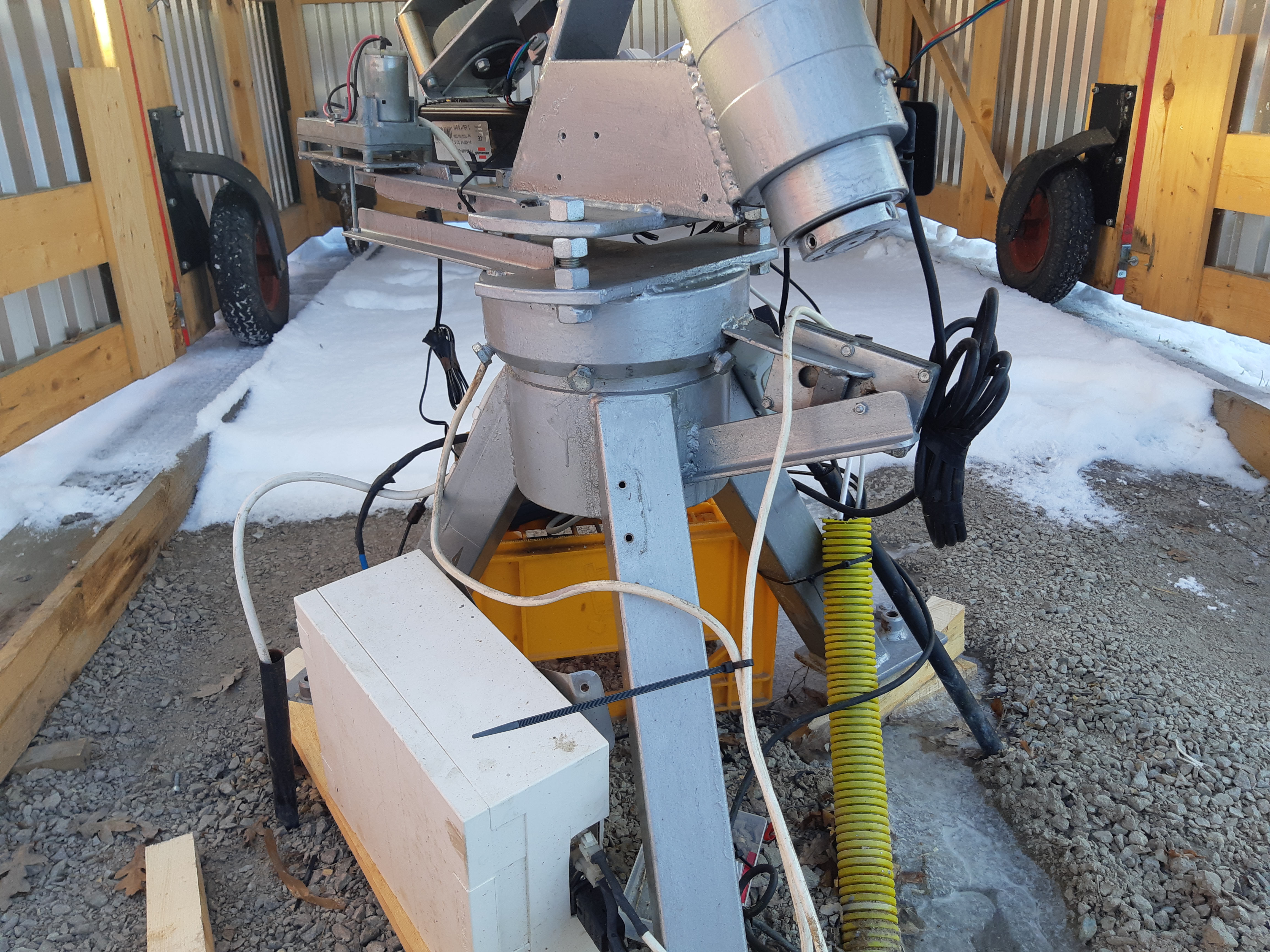

* instabil kontakt med monteringen. Jag har 25 m mellan "Houston" och teleskopet. Testade och bytte ut flera hubbar till bättre kvalite utan
nån avgörande skillnad..
* instabilt tripod. Vid töväder kunde jag indikera, med hjälp av en indikatorklocka att jag kunde få stativet att röra sig 30 hundradelar bara genom att
trycka på teleskopet! Dom 3 jordankarna håller inte måttet helt enkelt. Vid frusen mark är det helt ok men när tjälen släpper så blir jordankarna att
"hänga fritt"
* Den lite provisoriska remdriften på focus-motorerna gick inte att lita på.
Kontakt med monteringen:

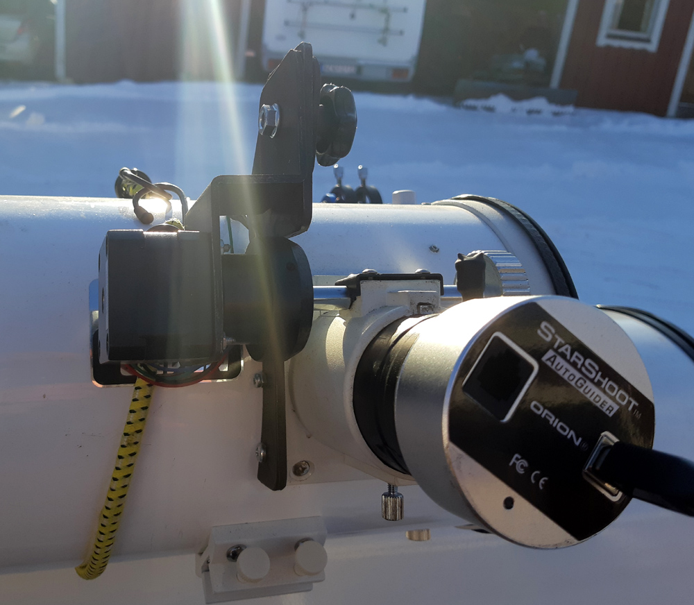

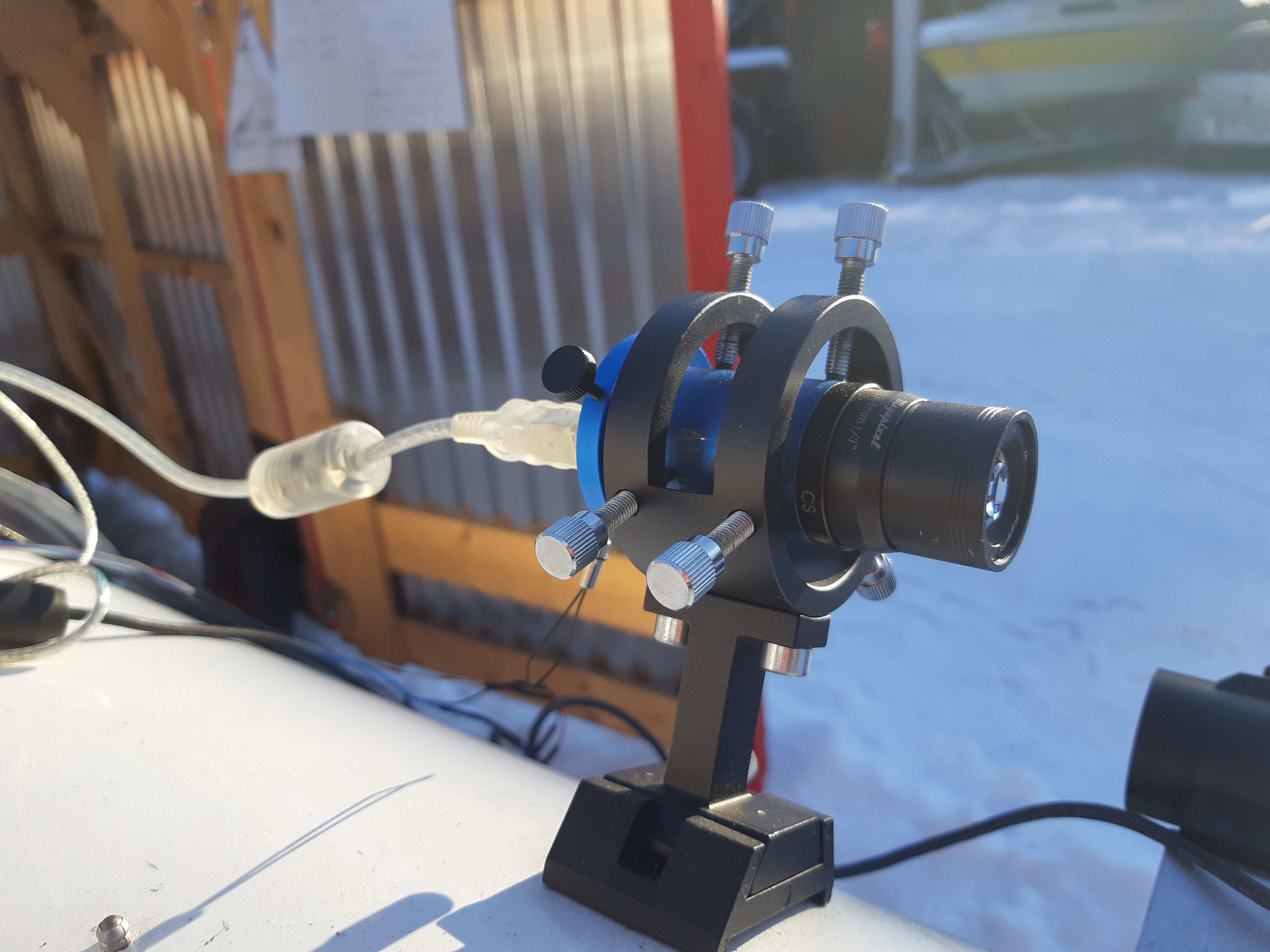

Det slutade med 4 usb-kablar direkt till monteringen! Alla hubbar försvann så när som på dom som behövs till focusmotorerna. Canonen trivdes i lag med dom! 2 Datorer har nu vardera 2 ingående usb-kablar. Om nu EOSen och sökarkameran skulle fodra en omstart så behöver detta inte äventyra Eq-mod som sitter i en annan dator. ASI-kameran som satt i sökaren blev utbytt till Orion-All-in -one som verkar ha en högre kvalite.
Guidetuben fick en beg. Orion Star-Shoot.

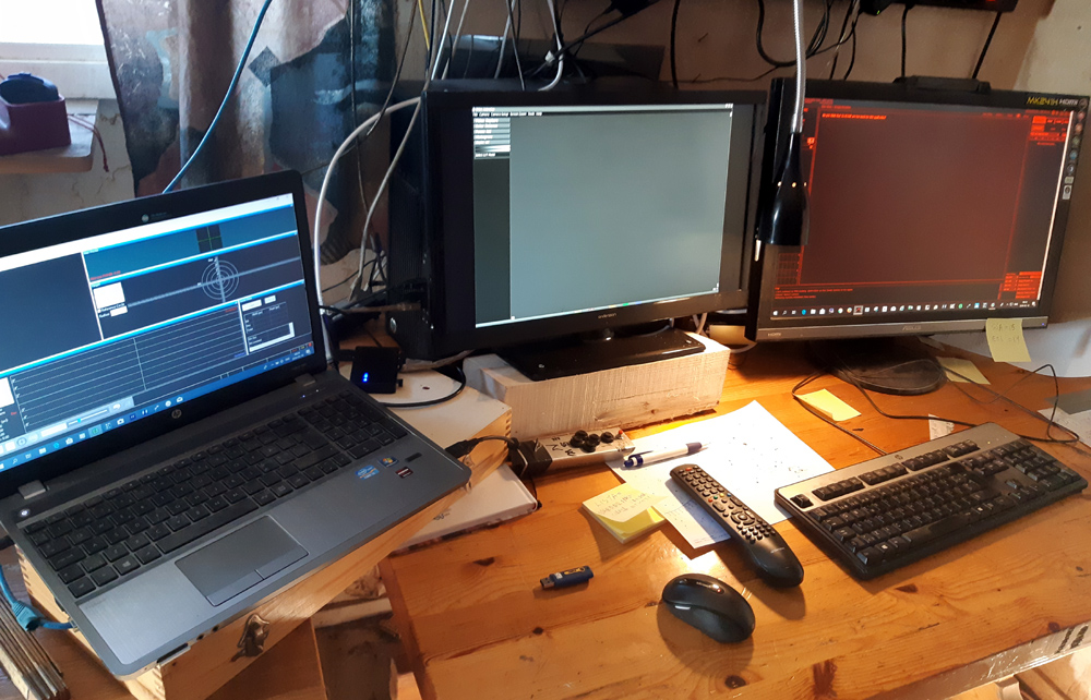

4-kabel uppsättningen visade sig fungera klockrent. Allting plingar igång vid första försöket.
Det finns även en ytterligare nätverkskabel som driver poljusterings-motorerna med 24 v via relän. Men den ligger i en egen kabeltrumma.
Igår fick jag fart på fjärrskrivbordet så jag kan även köra från bostadshuset med wifi.
Laptoppen driver PHD och CTC. Skärmen i mitten är dockad med datorn till höger och visar sökarbilden. Datorn till höger tar jag kort med och kör focusmotorerna.
Den hemsnickrade handkontrollen i mitten är till poljusteringen.

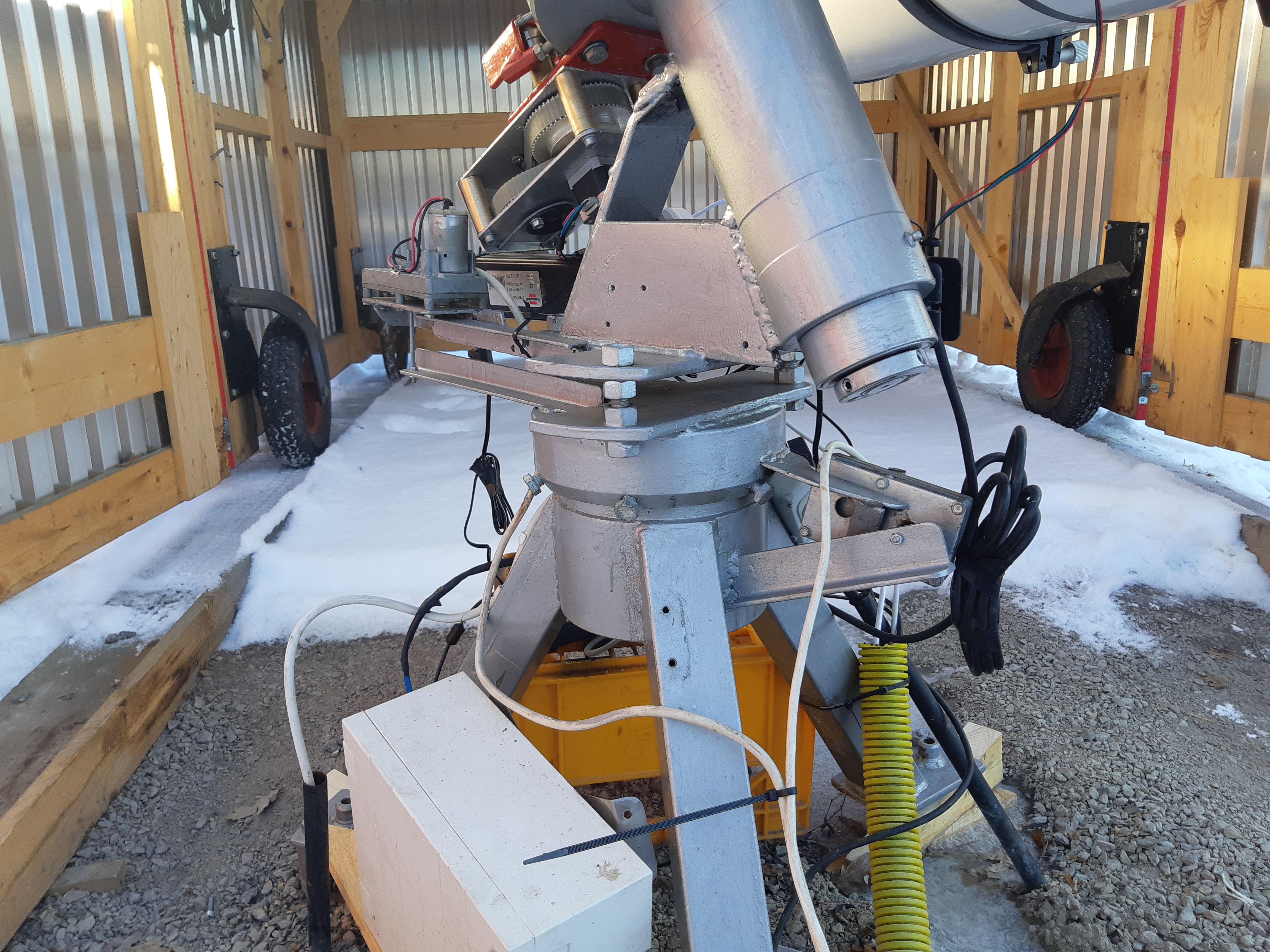

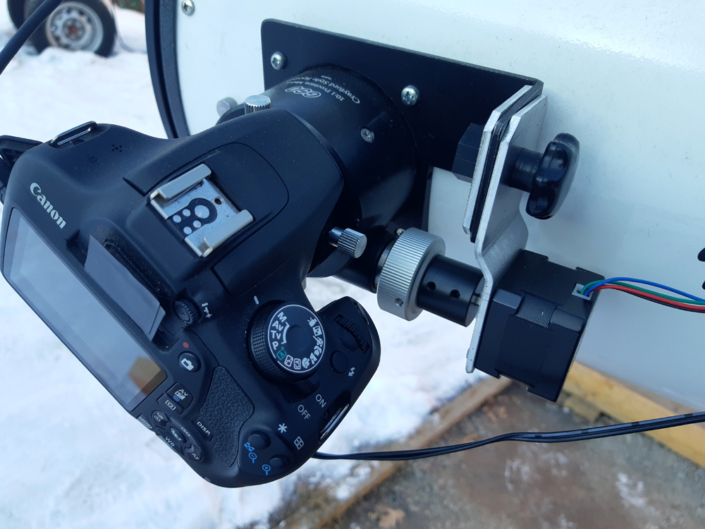

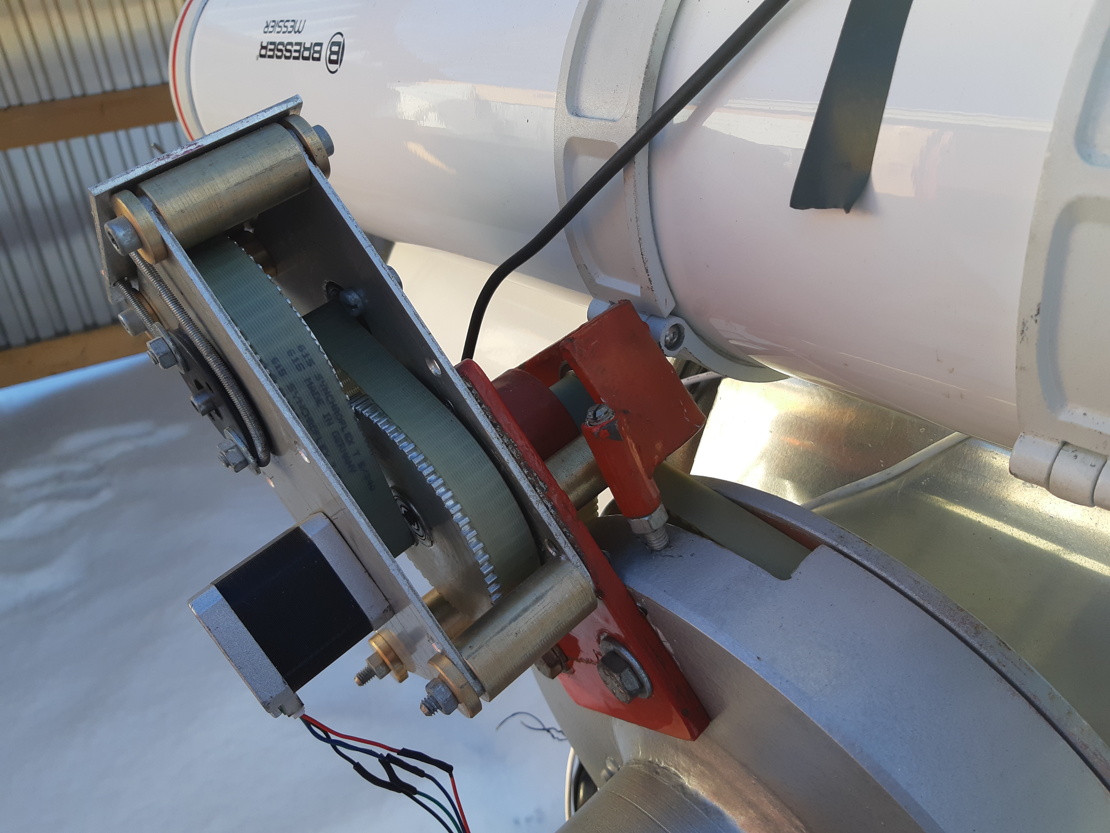

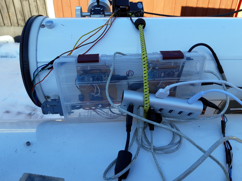

Focus-motorerna blev direktdrivna. Inga remmar som kan krångla. Känns stabilt.
Driver-lådan till motorerna sitter lite enkelt monterat med hubben.

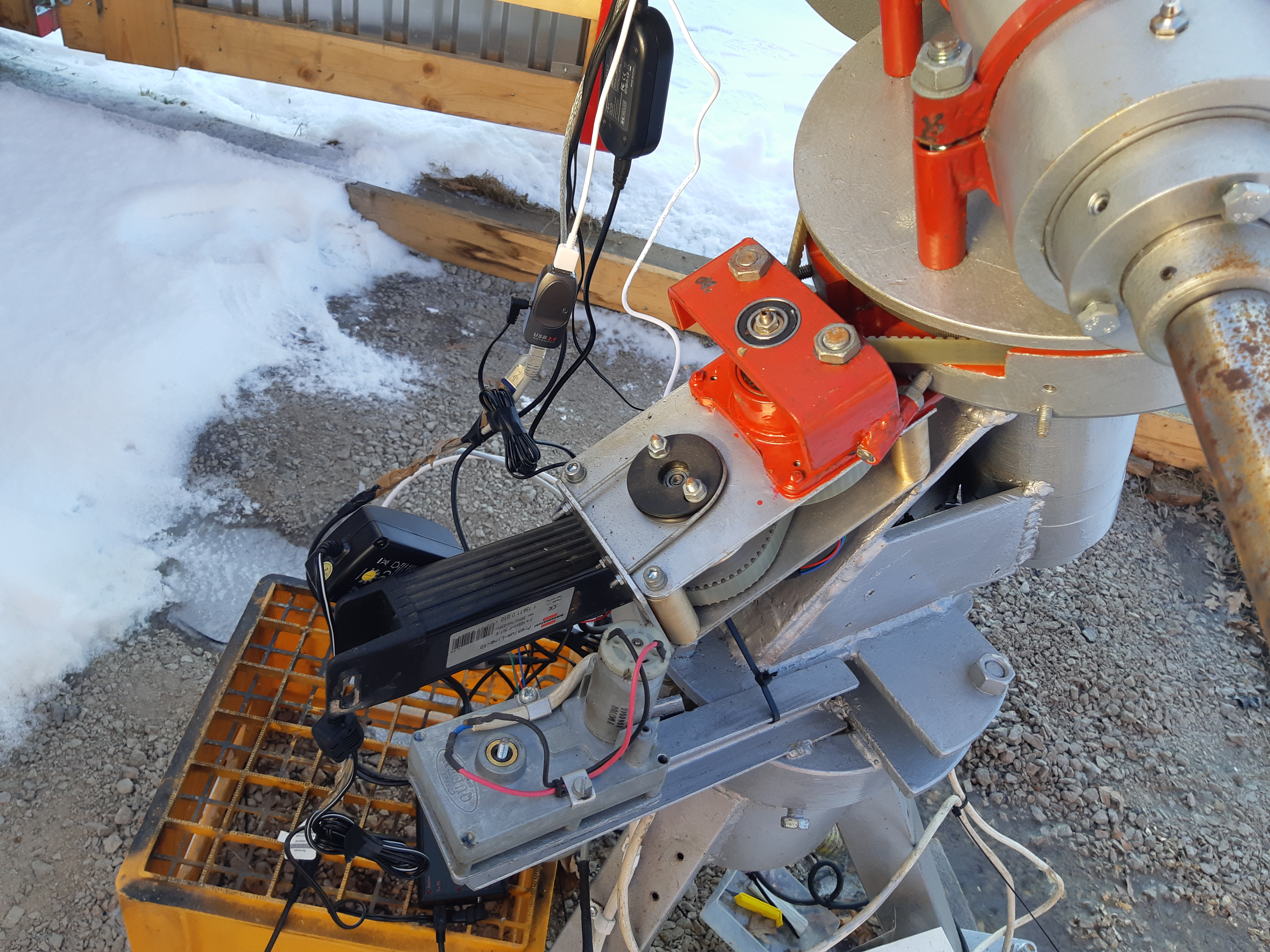

Re: Rapport från en uppdatering

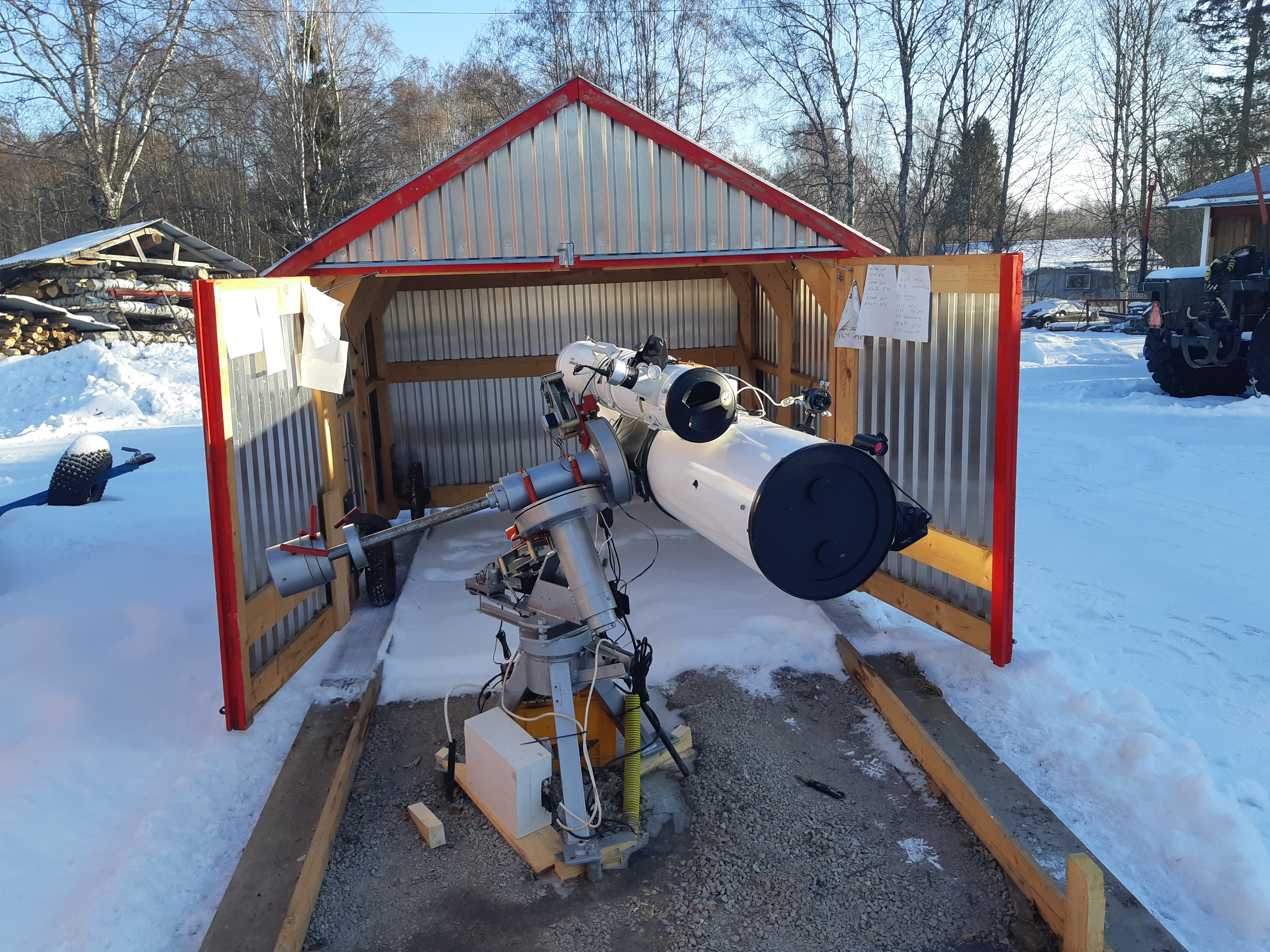

Bälteslådorna som jag satte i hop tidigare tror jag har en outnyttjad potential i lag med dom kraftiga koniska kullager som sitter i nu.
Det visade sig att det gick att spänna åt lagren (det största lagret har 100 mm i ytterdiameter) ganska hårt och få en märkbar förbättring.
När man kör "live" med kameran så ser man start och stopptiden på stjärnföljningen. Och den är bara 1 sekund!
Sen gäller det att nästa länk i kedjan håller måttet dvs jordförankringen..

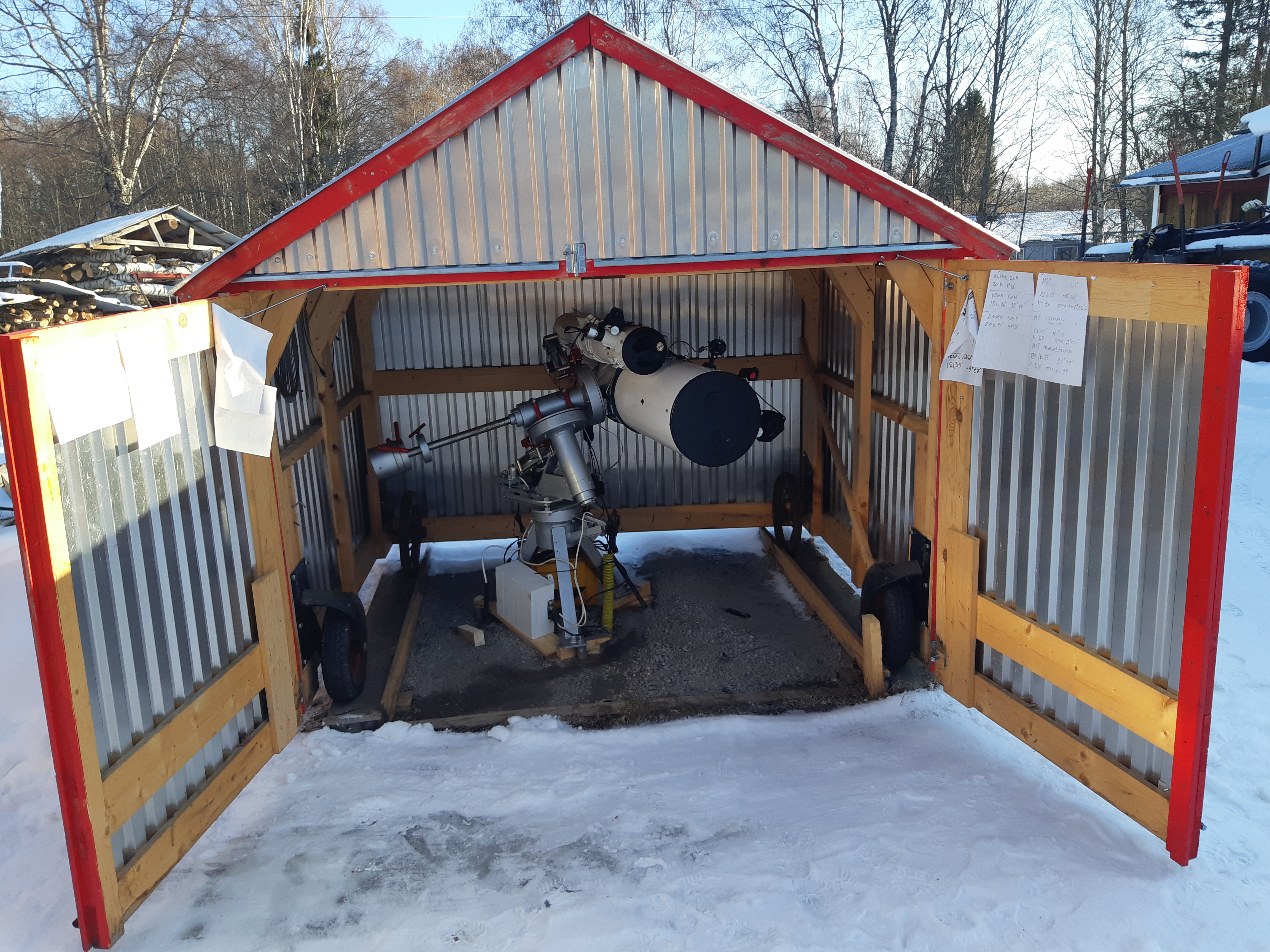

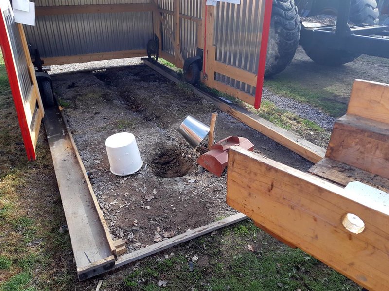

Planerad förbättring av jordkontakten:
-Tänkte mig ett 2 m djupt hål med 300 mm gjuten plint.
Att borra med en diameter på 300 misstänker jag kommer att bli en utmaning..?

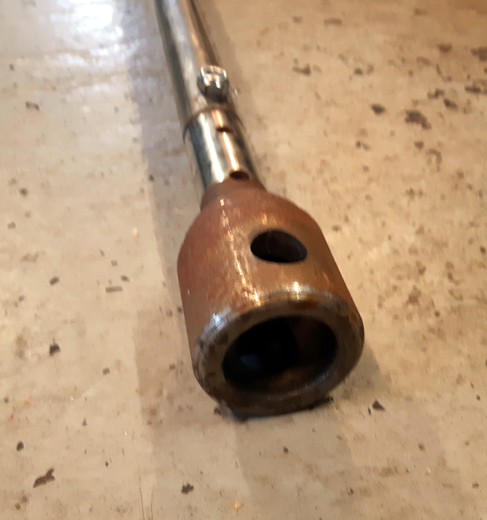

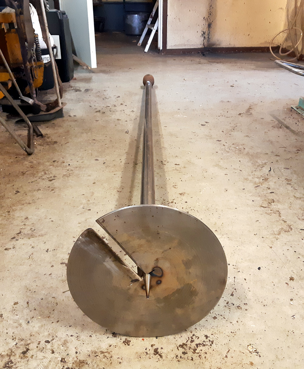

Tillverkade en borr avsedd att drivas av en skogstraktor. Skivan svarvades noggrant blank och rund av en 10 mm plåt.
Ett "skär" togs upp med hjälp av kapmaskin och hydraulpress. Skäret "lovar" ett visst djup per varv, med det går att ändra på.
Att det bara är en trissa beror på att det aldrig skulle fungera med en spiralborr till en skogskran. Man kan inte lyfta ur borren utan att
man måste vinkla borren lite grann. En spiral skulle fastna!
I andra änden sitter en adapter som är 50 mm i håldiameter. Det är standard på en timmergrip. (man tar ju bort själva gripen)

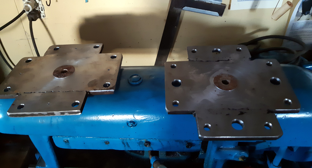

Plattorna är gjorda i 12 mm plåt och den ena förankras i betongen med 4 st M20 stång och 2 m armeringsjärn.
Motsvarande platta svetsas fast i stativet och förankras med 8 st M14.

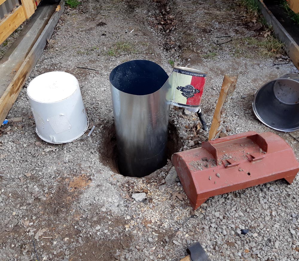

Plintröret har jag tänkt mig så här: Man tar en 0,6 mm galvad plåt 1x2 m. Rullar den i maskin till en diameter av drygt 300 mm och 2 m lång.
Den ska va lite fjädrande så den sluter tätt i hålet. Sen kan man sy i hop den på nåt bra sätt.
-Men jag måste vänta tills tjälen går ur...

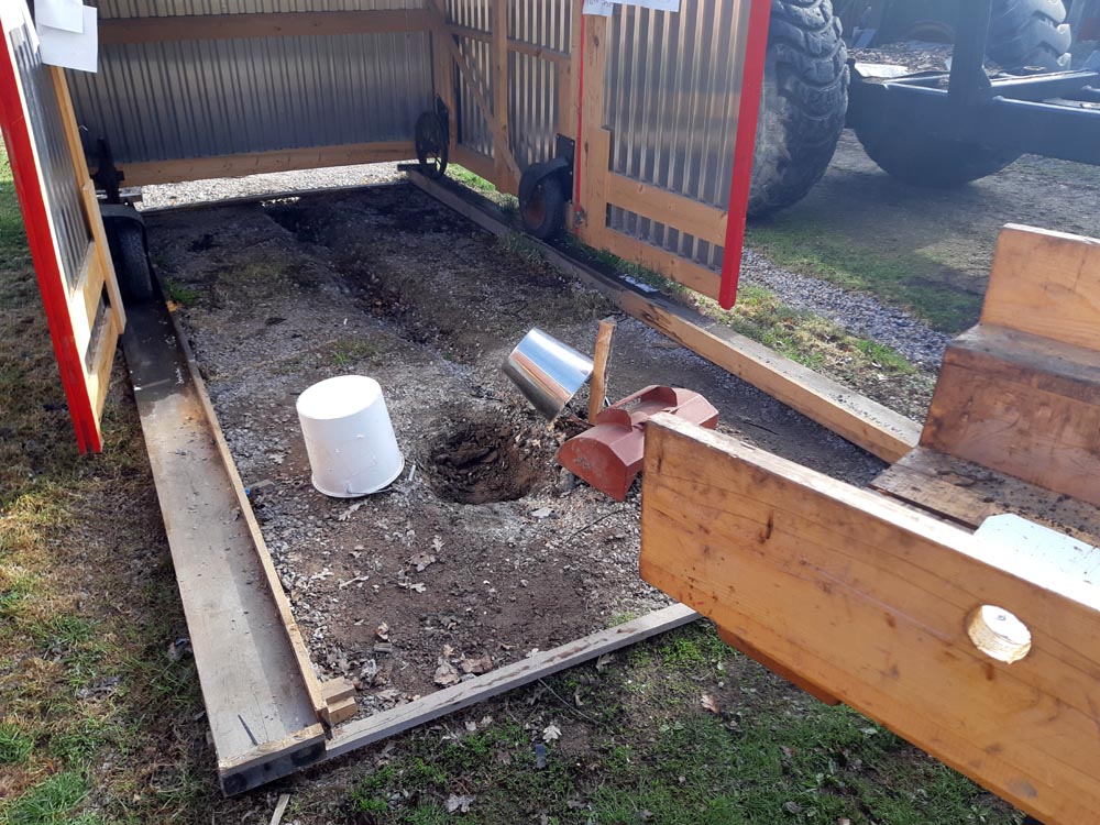

Fortsättning av plintprojektet.
-Alla teleskopdelar undanstädade och endast 3 st jordledningar som behöver skyddas.

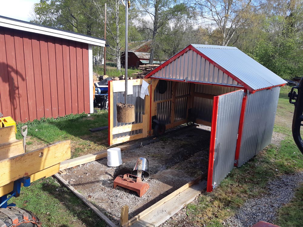

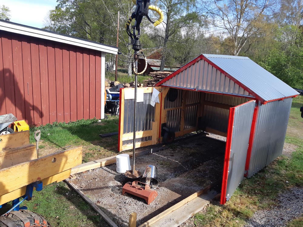

Borren är kopplad till rotorn och är alltså 2 m lång, 300 mm diam.

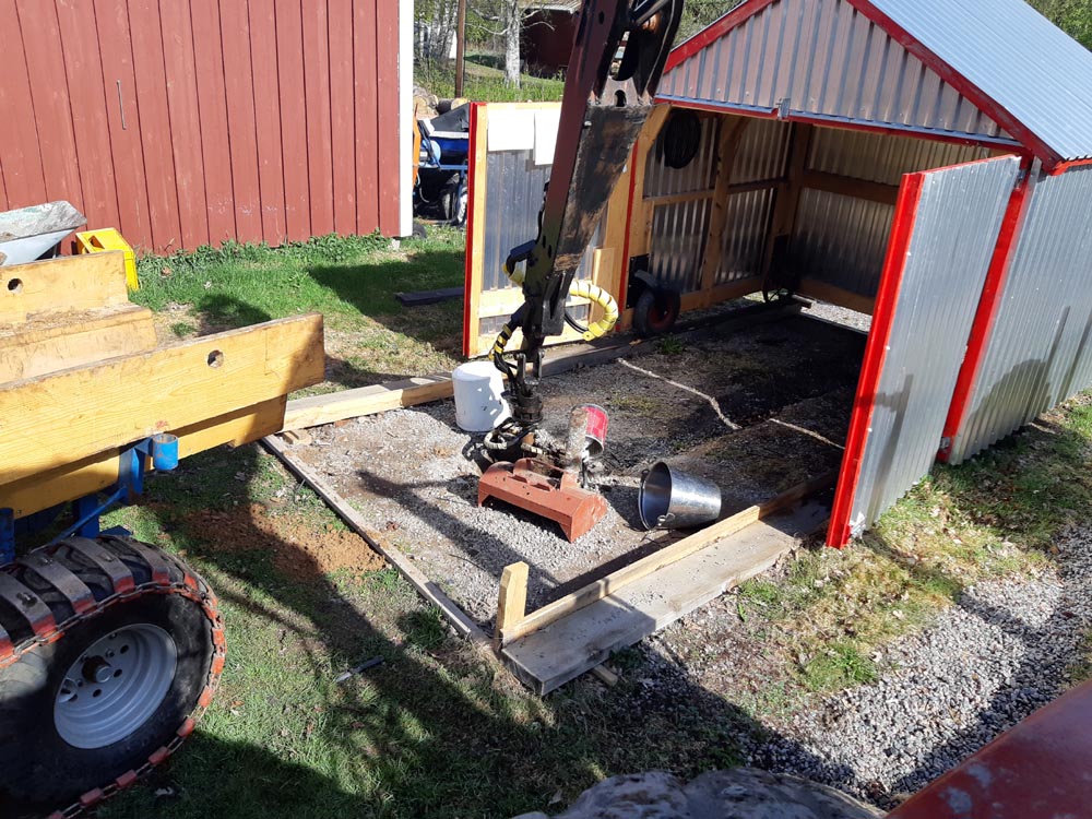

Det gäller att borra lagomt länge så inte borren fastnar i hålet
Botten nådd. Körde så långt det var möjligt.

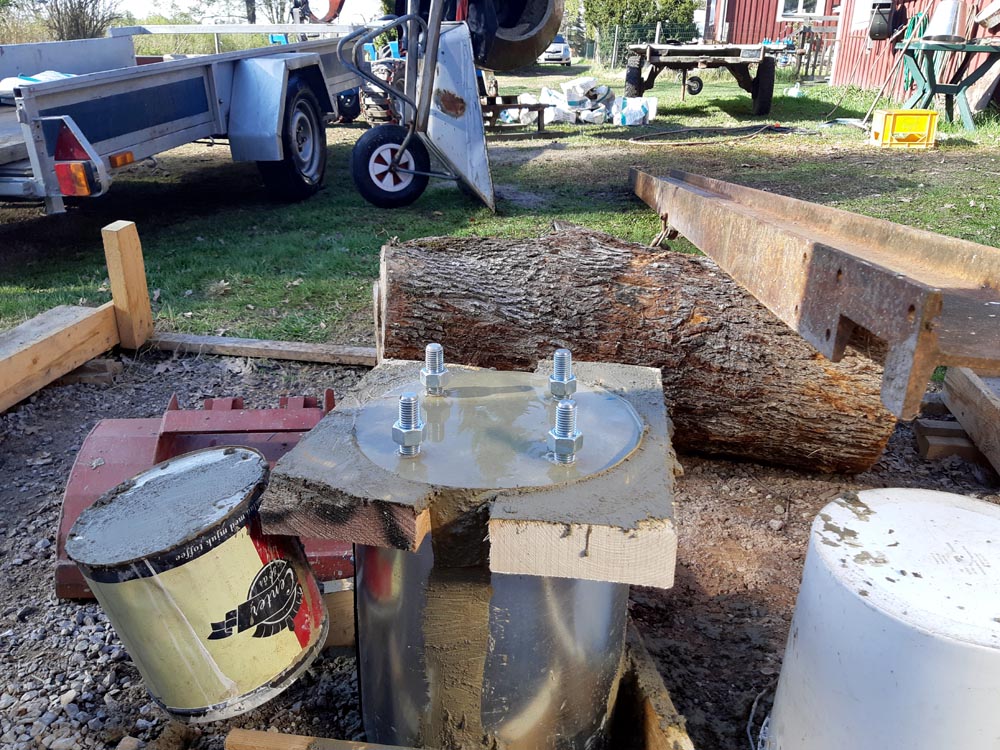

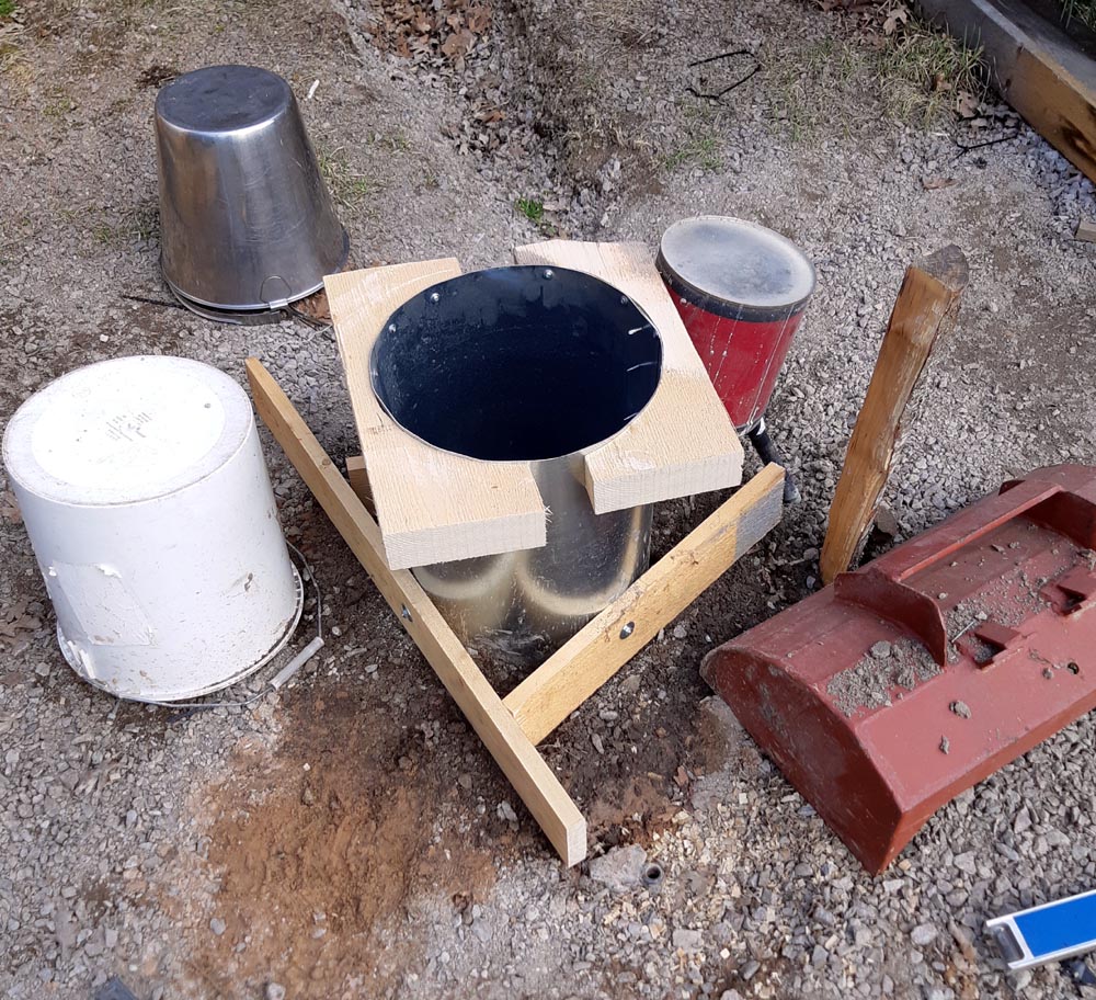

En galvad plåt 1x2 m nerstucken i hålet. Skulle helst varit rullbockad med firman hade inte så stora maskiner.

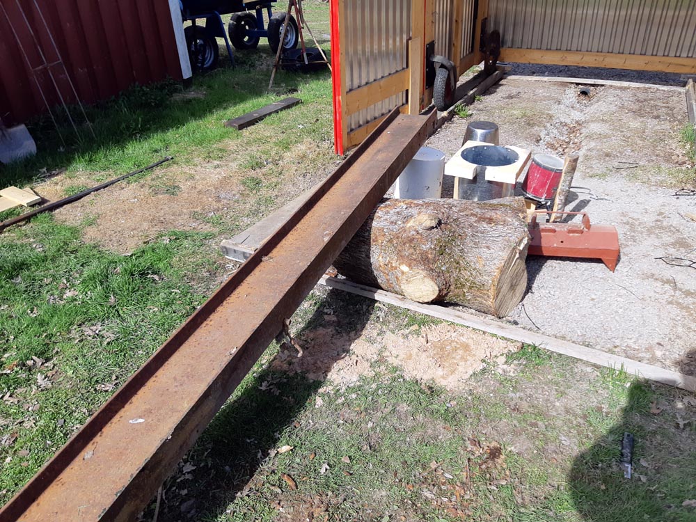

Formen klar för gjutning. Lite säkrat så den inte glider ner i hålet.
En spong ditlagd för att köra med skottkärra och vicka den i sidled.
-Men det blir i morgon, så fortsättning följer..
Klart med gjutningen..
