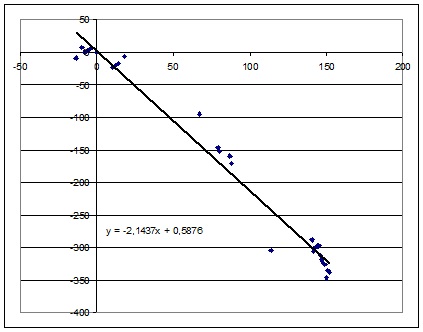

WX Her är en av stjärnorna i SAAF-projektet "50 bortglömda miror" som vi observerat sedan 2012. Detta är den stjärna av de 50 som har kortast period. I GCVS-katalogen har den perioden 186 dygn. Det finns inte mycket information om stjärnans tidigare historia innan vi började följa den. Ett max i Astronomische Nachrichten 1943 (cykel 0) och ett max i NSVS (cyckel 114). Vi har sedan observerat 12 max (cykel 140-151). Jag har också fått fram 14 max från DASCH inom spannet cykel -14 till 88. Från dessa har jag fått fram följande O-C diagram.

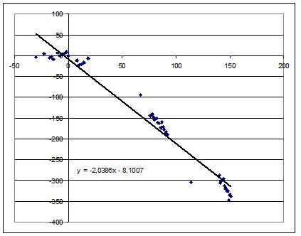

Av den nedåtgående lutningen på kurvan ser man att perioden är kortare än 186 dygn, närmare bestämt 186 - 2.14 = 183.86. Det som stört mig är maximumet från NSVS som ligger en bra bit under trendlinjen och att våra max verkar ha en kortare period på 181 dygn. Det senare har blivt tydligare ju fler max vi observerat. Än mer avvikande blev kurvan när jag från DASCH datarelease 6 kunde få fram ytterligare 16 max och fick följande diagram.

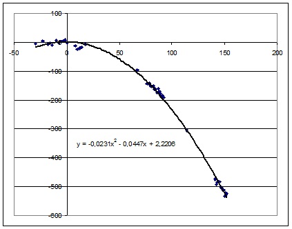

Jag testade då hur det skulle vara om våra max hade nummer 141-152 istället och hamna 186 dygn längre ner i diagrammet och trendlinjen är en parabolkurva istället för en rak linje. En parabolkurva i ett O-C diagram betyder att perioden är kontinuerligt stigande, eller som i det här fallet, avtagande. Jag tycker det blev en rätt bra machning.
Hur stor ninskningen är får man genom att multiplicera x2-koefficienten med 2, alltså 2 * -0.0231 = -0.0462 dygn/cykel eller -0.0474 / 186 * 365.25 = -0.0907 dygn/år. Enligt detta räknesätt skulle den nuvarande perioden vara 179 dygn, lite kortare än de 181 som är medelperioden från de senare maximumen. Det går också att tolka kurvan så att perioden var 186 fram till ca. cykel 50 och därefter tvärt ändrades till 181. Det är synd att det inte gått att få fram än mer data om stjärnan.
