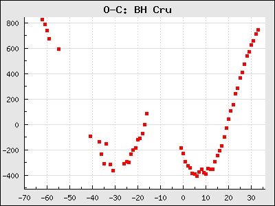

DASCH, projektet som skannar in Harvardobservatorits stora samling av 500000 glasplåtarna och gör dem tillgängliga för allmänhten, har nu släppt sin 6:e datarelease. DR6 innehåller uppgifter om stjärnor med galaktisk latitud 0 till +15 grader. Jag håller som bäst på med att uppdatera min databas med maxima för miror med uppgifter som jag tar fram från det nya materialet.
En spännade stjärna som är med i DR6 är BH Cru. BH Cru är en ljusstark mira som konstigt nog inte upptäcktes förrän 1969 och är en mirorna som haft störst förändring av sin period. Sedan upptäckten till år 2000 hade perioden ökat från c.a 420 till 530 dagar samtidigt som ljusstyrkan också har ökat. Efter 2000 har den haft en något minskande period till runt 500-510 dagar idag.

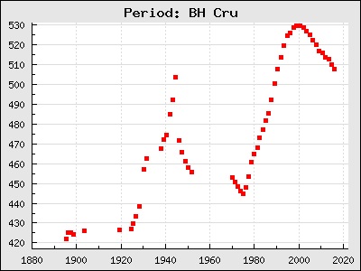

Det var därför spännande att undersöka hur den uppfört sig före upptäckten. I DASCH-ljuskurvorna är det inte alltid helt lätt att uppskatta tidpunkterna för maximum och sedan gäller det att numreringen av maximumen blir rätt för att periodberäkningen ska stämma. Jag har lagt in ett ett något preliminärt material i min databas som visar följande. Magnituden vid maximum verkar öka, från ca 12 pg (fotografisk magnitud, motsvarande B) i början av 1900-talet till dagens ca. 9.5 B. Perioden var 1895-1925 rätt konstant runt 425 dagar för att sedan snabbt öka till över 500 där DASH-materialet tar slut 1951. Tyvärr saknas uppgifter för 50- och 60-talet men perioden måste ha avtagit igen då den var runt 420 då den upptäckes. Den nuvarande periodökningen har alltså följts av en liknande händelse tidigare. Det ska bli intressant att se om några andra kommer att analysera det här materialet och vad de kommer fram till.
Nedan är nya O-C och perioddiagram för stjärnan.

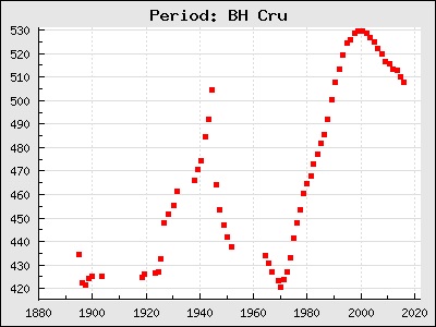

Jag fick tips om sidan APPLAUSE som är ett tyskt scanning-projekt av ungefär samma art som Harvards DASCH. Materialet hittills i APPLAUSE verkar täcka främst södra stjärnhimmeln. Jag testade med BH Cru och kunde få fram ytterligare 4 maxima för perioden 1964-1968. Alltså strax innan den upptäcktes. Medelperioden för detta tidsintervall var 418 dygn. Om detta stämmer verkar perioden ha återgått väldigt snabbt efter toppen i början av 1950-talet till det den var före 1925. Det nya perioddiagramet blir:
