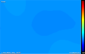

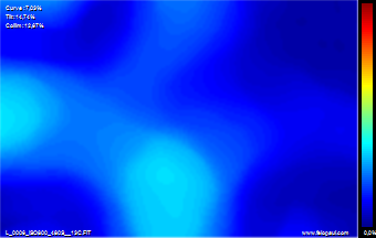

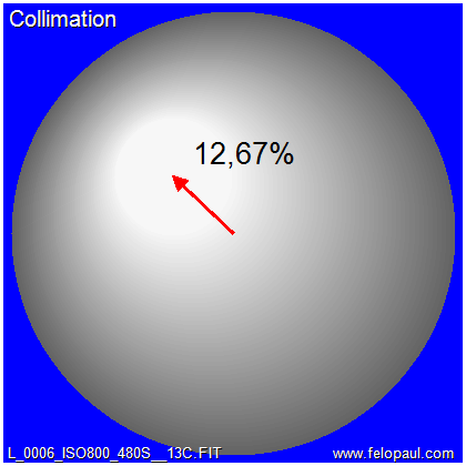

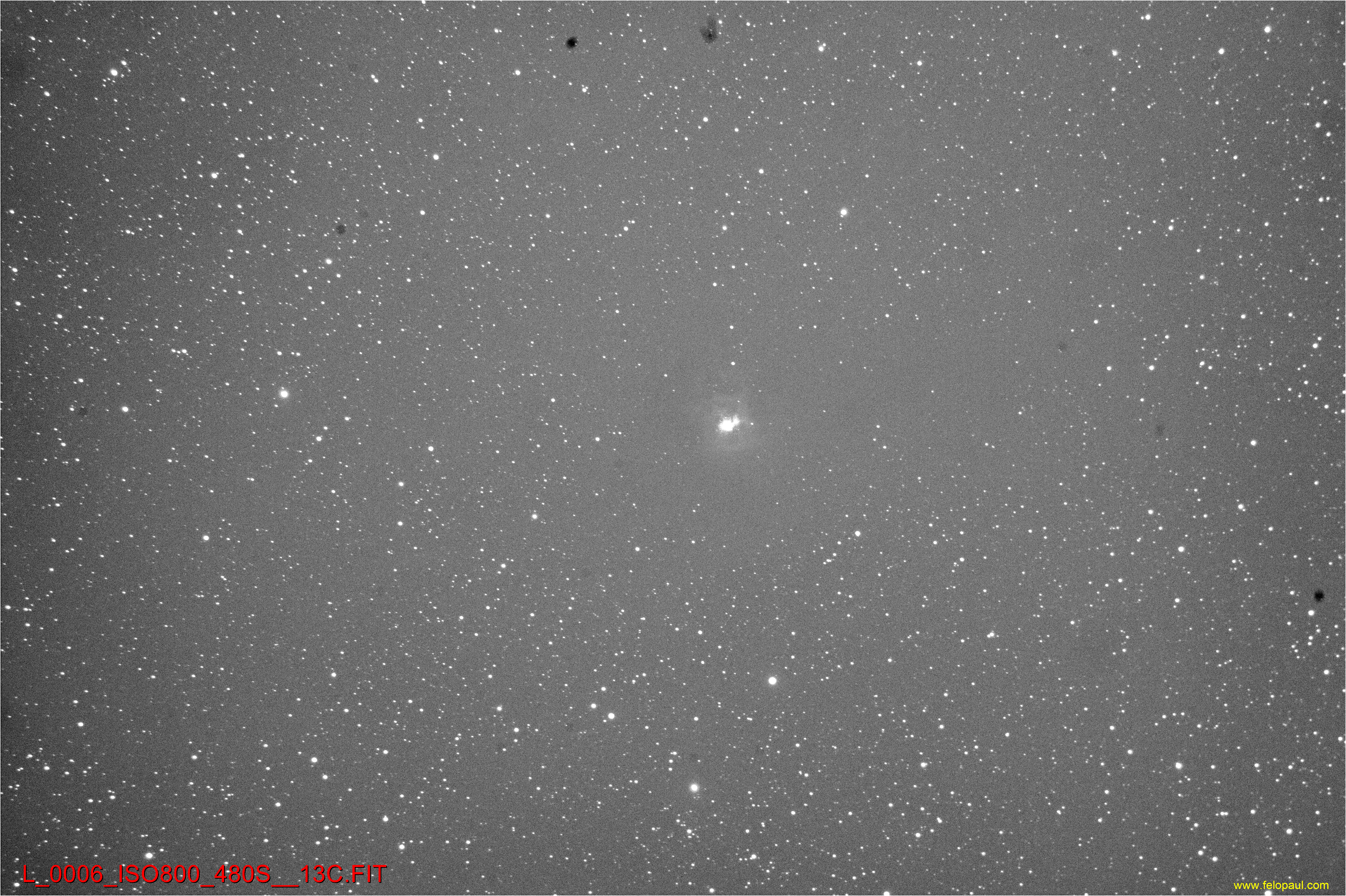

Hej jag trodde jag hade åtgärdat detta problem igenom att följa en guide som micke hade sagt skulle fixa detta problem men problemet kvarstår, tog även bort lite förlängning på t2 från 12mm till 7.5mm o ändå samma problem, vet inte va jag ska göra åt det här längre någon som har ngt förslag här är min senaste bild tillsammans med curvature tillt o collimations bilder.. Med vänlig hälsning marko

Kör du med nån reducer? Man undrar ju lite när man tittar på dina bilder om front linserna verkligen är korrekt kollimerade.

kribba wrote:Kör du med nån reducer? Man undrar ju lite när man tittar på dina bilder om front linserna verkligen är korrekt kollimerade.
Ne jag kör bara ovl field flattener ingen reducer :(

Prova och ta en bild utan flattner o se hur det ser ut då!

Har redan testat de ser förj****** ut

Du beskrev ju i den här tråden viewtopic.php?f=36&t=17465 hur du justerade din fokuserare så att den blev stabil. Men hur kontrollerade du att dragtuben inte lutar åt något håll efter justeringen ? Den måste vara parallell med optiska axeln. Ett sätt att testa är att ställa exakt fokus på en centrerad stjärna med en bahtinovmask i mitten av bildfältet och ta sedan en bild (med masken på). "Kör" därefter monteringen så att stjärnan hamnar nära hörnen och ta en bild (med masken på) i varje hörn. Genom att jämföra bilderna kan du se om du har sensorplanet vinkelrätt mot optiska axeln. Små skillnader är acceptabla men inte stora.
EDIT: se till att ha kamerans bottenplatta parallell med fokuserarens "bas" så blir det lättare att hitta åt vilket/vilka håll det lutar.
