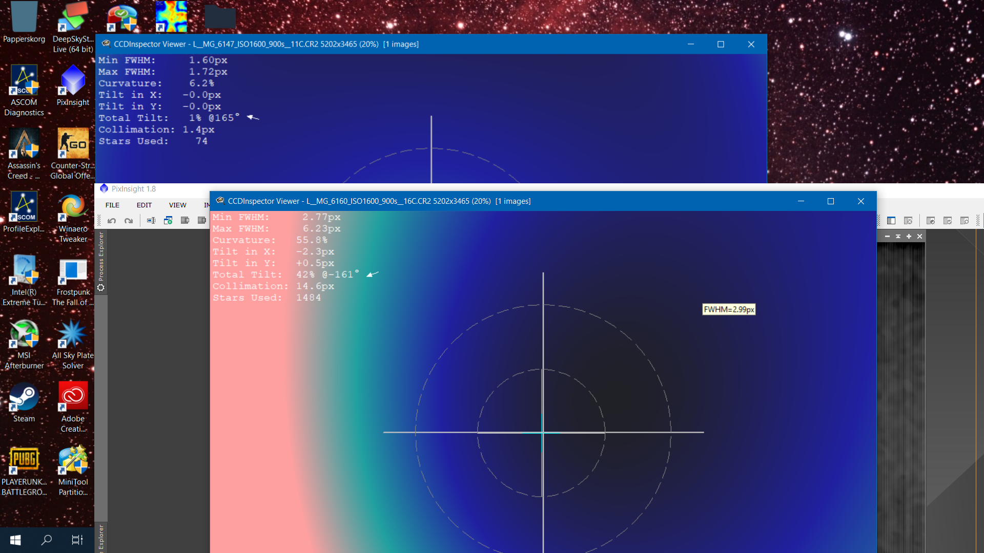

Snyggt fångat, passar fint till din brännvidd. Men det ser ut som att kameran/fokuseraren tiltar (kolla stjärnorna speciellt upptill till vänster).

Starfish skrev:Det är avståndet från ff till sensorn som gör att jag får curvature har beställt en förlängning
Jag misstänker tilt pga att storleken på felet varierar väldigt mycket mellan de olika hörnen.
/R
Hur fixar jag det då?? Det kan inte sitta tilt i T2 eos adaptern för har märkt att den inte sitter riktigt tight på kameran.. Bifogar en bild tagen från ccd inspector i två olika bilder den bästa är tagen samma kväll med samma kamera samma setup allt likadant enda skillnaden på bilderna är vart på himlen dom är tagna på.. förstår inte hur det kan skilja så mkt på samma kväll

Du tror inte de är att fokuseraren är lös? Testa att skruva åt justeringen på fokuseraren något det kan hjälpa. https://teleskop-austria.at/information ... ocuser.pdf
Tiltet kan ju ändra sig efter kvällens gång när lägena ändras och sitter inte grejerna fast ordentligt så ändras tiltet såklart.
Kan va bra i ett läge och sämre i ett annat.

micke187 skrev:Du tror inte de är att fokuseraren är lös? Testa att skruva åt justeringen på fokuseraren något det kan hjälpa. https://teleskop-austria.at/information ... ocuser.pdf
Jag har kollat på den guiden innan men fattade inte riktigt vilka skruvar jag borde skruva åt å vilka som borde lossas om du hade kunnat guida mig igenom vilka skruvar som borde skruvas åt o vilka som ska lossas kanske jag fattar men inte i nuläget. Har bara skruvat åt i princip alla skruvar men tror detta är fel också.. help plzz hehe

Starfish skrev:
/R
Tror jag fick det fixat nu hade helt missat beskrivningen o gått på bilderna direkt och insåg då att jag inte skulle fixa det men inser nu att det inte var så svårt var bara att lossa lock skruven sedan dom två skruvarna bredvid justeringsskruven sedan counter skruven nedanför och sedan skruva fast det riktigt gjorde dettaa nu och det blev en rejäl skillnad kan knappt dra ut drawtuben med händerna bara med fokusjusteringarna tror detta borde hjälpa förvådsvärt bra får hoppas på klar himmel snart har iaf min tub fixad nu tror jag och kalibreringsfilerna blir tagna idag , mkt gjort på en dag :D

Ah va bra.Var påväg att ge dig en kort beskrivning men gött att du fixa de själv.
Får hoppas de gjorde nån skillnad då :)
