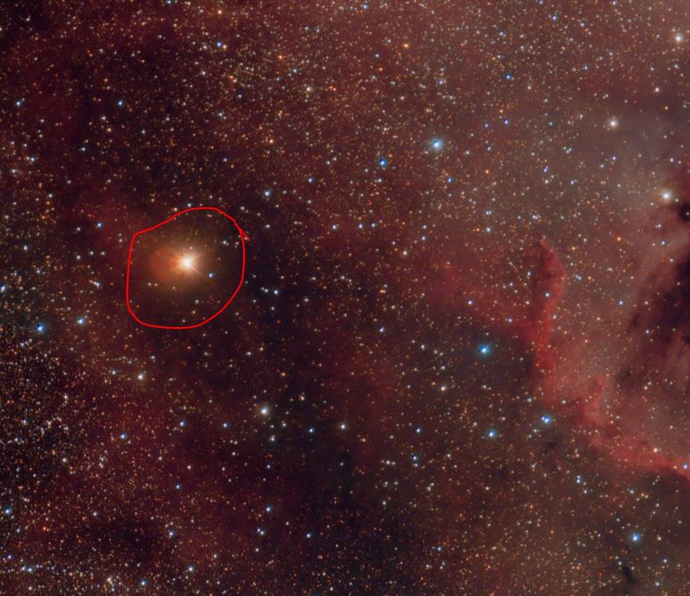

Har du (eller Martin för den delen) något exempel på hur det kan se ut om det blir reflexer? Och vilken typ av moddning ska man göra? Har förstått att det finns flera olika :S
Posts: 1812
Joined: 2013-11-06 12:16:53
Re: Astromoddad Nikon
Post by Martin F »
Såhär kunde det se ut för starka stjärnor, se utsnitt ur större bild.
Den mod som är vanligast är väl att man tar bort original IR-filter och ersätter det med ett som är mer genomsläppligt för de röda våglängder man vill åt för nebulosor, t.ex ett Baader IR-filter.

Reflexerna syns bara om man råkar ha någon riktigt stark stjärna med i bilden, det är inte så ofta det händer. Och det går att åtgärda hyfsat i efterbehandlingen (tänk på att även bildbehandlingen kommer att kräva tid, intresse och ev pengar).
Typ av moddning - jag valde att byta ut befintligt uv/ir blockfilter till ett som släpper igenom mer av de röda våglängderna. Då gjordes även en "custom" färgbalans-inställning (som sedan kan väljas i menyn - jag har den permanent aktiverad) vilket gör att kameran funkar fint även som "vanlig" kamera. Kanske att färgerna blir något litet förskjutna men det är inget jag märker (och bildbehandling löser i så fall även det, förutsatt att man fotar i raw-format vilket är det bästa).
Väljer du att ta bort uv/ir-filtret helt, så kan du fota IR (googla för bildexempel), men vid astrofoto måste du då sätta dit uv/ir block-filter för att ta bort de ofokuserade extrem-våglängderna (gäller bara för linsbaserade teleskop, inte 100% reflektorer).
