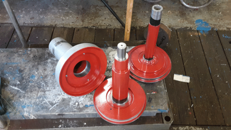

-Sen en tid tillbaka så har jag planerat att konvertera från glidlager till koniska rullager.
..Och så blev det...

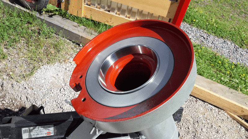

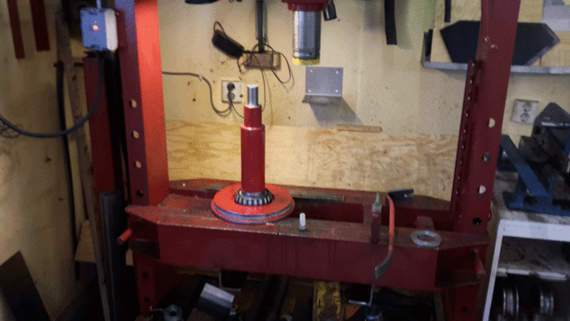

Det krävde en hel del svarvning och planering.

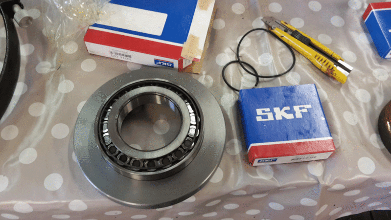

4 olika lager inköptes i 4 olika storlekar. Den största har måtten 140x100x28, som säkert skulle duga till en lastbil.
Alla toleranser lyckades bra med lagom presspassning till lagerkransarna. Materialkostnaden blev ca 2500,- i lager.

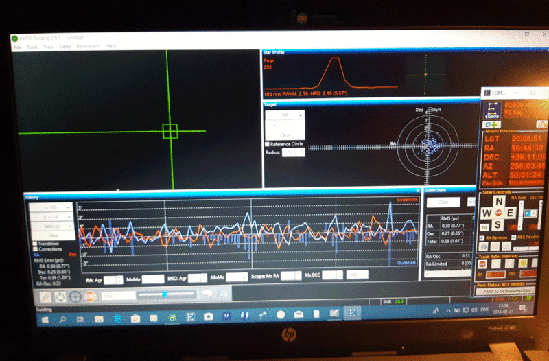

Gamla inställning på PHD gav en dramatiskt effekt: När DEC skulle "vända" så stack kurvan all världens väg! Lösningen var att ta bort (nästan) all backlash på Dec i EQ-mod.
Bifogar PHD-kurvan som visar den blir än så länge. Fortsatt trimning återstår..

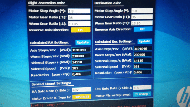

Visar även hur fönstret ser ut i AstroEQ. Kanske man kan snappa upp nån som använder AstroEQ..
