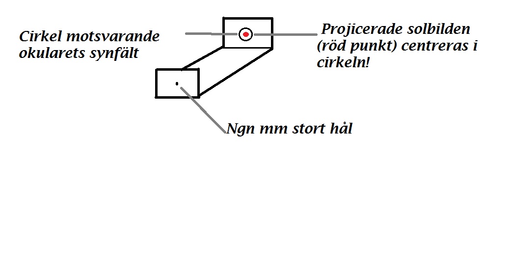

Och varför köpa en dyr solsökare?? Gör en själv vetja! Principskissen finns i inlägget. Simplast i trä och papp! Efter montage på tuben tar man in solen i tuben. Därefter ritas cirkeln på projektionsplattan! Obs! den behöver inte vara mer än ~8cm lång. Liten grej med andra ord!Galen i refraktorer

Megrez99: Yes. Har en Baader 8-24 mm zoom som väntar. Tack för tipset att bygga en egen finder med enkla medel som papp och kartong.
