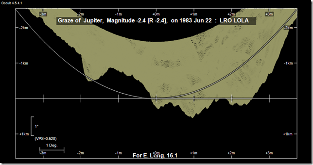

The highest point is 540 meters above the ‘smooth limb’. As a result, you were fully outside the graze path by 10 meters! However the visual appearance would be something different. The profile shows the actual lunar limb was within 0.5” of Jupiter for over 2 minutes. That, plus the fact the moon was near full (94% illuminated) would have made it impossible to optically separate the limb of Jupiter from the Moon – and I could well believe the event looked like there was an occultation.

Är det någon som är duktig på att tolka bilden ovan? Vad innebär de ca 1" utstickande månbergen under den horisontella linjen mellan 0m och +2.5m? Vad betyder den cirkulära svarta silhuetten högst upp?

Du har verkligen varit med om många märkliga astronomiska händelser, kul att läsa din historia. Jag tolkar bilden så att det är ungefär som ett målfoto i en idrottstävling. Det är hela tiden situationen från din observatörsplats som visas. Den vågräta linjen är Jupiters kant mot månen. Tidsskalan är på X-axeln och sen ser du för varje ögonblick avståndet mellan Jupiter och månranden. Det är alltså inte månrandens krökning man ser, utan mer avståndet Jupiter-månen. Det svarta fältet längst upp kan man nog strunta i. Det kanske är där mappningen av månranden slutar.

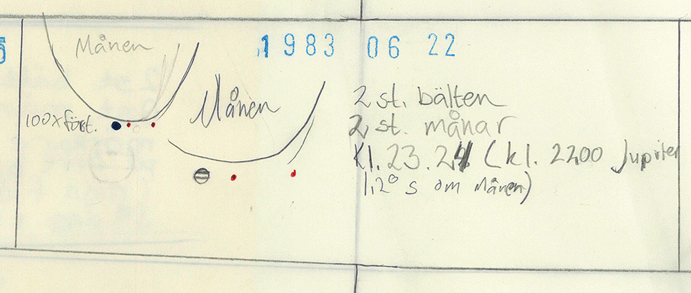

Jag hade ett minne av att jag också observerade denna händelse. Konsulterade därför observationspärmen och fann bifogad teckning gjord från Ulricehamn med min ganska nyinköpta begagnade 6 cm Clas Ohlsonrefraktor (ja, den klassiska) då jag var 13. Jag kommer ihåg denna konjunktion väl och den gjorde ett ganska stort intryck på mig, snart därefter började jag klocka en och annan månockultation också. GAK:s Aurora hade lite sådana förutsägelser på den tiden.
