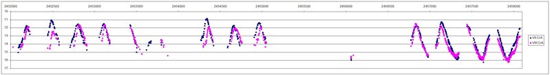

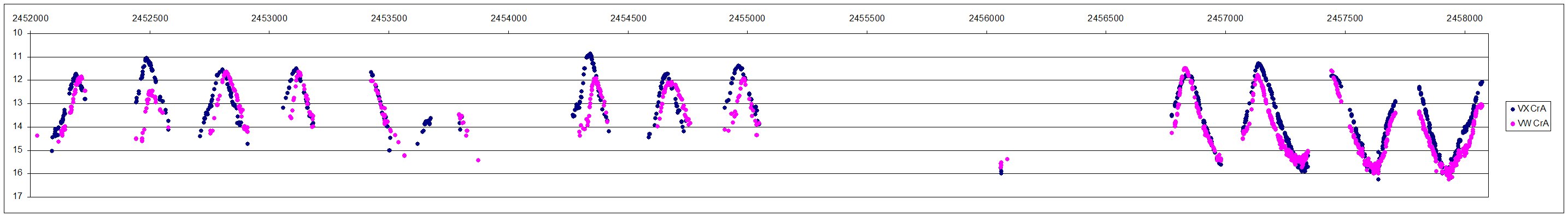

Diagrammet nedan visar data från ASAS-3 och ASAS-SN 2001 till 2018 för de båda stjärnorna. Det är de observationer jag fått fram för dem. De är inte observerade alls inom AAVSO. Avståndet 83" är också tillräckligt stor för att inte deras ljus ska blandas på ASAS-bilderna, vilket är en risk om två stjärnor ligger närmare varann än 20-25". De tycks ha varit synkade redan när de upptäcktes 1927, vilket noterades i upptäcktsartikeln.

Jag kollade de tre bilderna som man når via DSS Plate Finder. På en av bilderna är stjärnorna synkade, på en annan någorlunda synkade, och på ytterligare en (från juli 1989) inte särskilt synkade. Det visar att periodlängderna ändå inte är identiska, och att variationerna inte alltid ligger i fas även om de gör det nu.

Jag tror också det är en slump att ljuskurvorna verkar vara synkade just nu, något annat skulle vara otroligt underligt. För att se hur vanligt det är med synkade ljuskurvor undersökte jag de 500 mirorna i min databas över maxima och letade efter par av sjärnor som hade en period och en epok som ligger +/- 1 dag respektive +/- 5 dagar från varandra om man bara tittade på deras data efter år 2000. Det visade sig att det fanns 30 sådana par. T.ex. har R LMi och R Peg nästan identiska kurvor under 2000-talet. Men i detta fallet är det ju fråga om stjärnor som ligger utspridda över hela himmeln.
