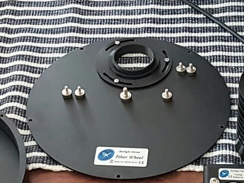

Om jag ska justera kamera vinkeln måste jag skruva av 3 små skruvar som sitter på filterhjulet. Sitter samma på båda sidor om filterhjulet. Och för att komma åt dom måste ja skruva av kameran och kan säga det är minst sagt en jobbig procedur..

Det sitter väldigt bra åt när man skruvar ihop det så bara man skruvar på kameran och hjulet hårt mot varandra är det väldigt stabilt.
När man väl skruvar på kameran och filterhjulet så är det omöjligt att komma åt med en skruvmejsel om man vill justera. ska man justera vinkeln är det nästan så man får gissa på vart man hamnar med kameran. Tror ja höll på i 2timmar sist jag tog isär för att få bättre läge på filterhjulet och kameran. Är inte helt perfekt för gav upp efter att inte slita allt för mycket på gängerna också.
