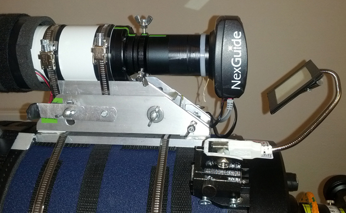

Så här såg det ut innan. Bottenskenan är en kraftig aliminium U-profil med fastsatt vixenskena. Om U-profilen skevar lite blir det problem. OTA:n slutar ungefär där värmekabeln ansluter, sedan hänger U-profilen i luften.
Kameran sitter i en Crayfordfokuserare. Om den flexar = inte bra.

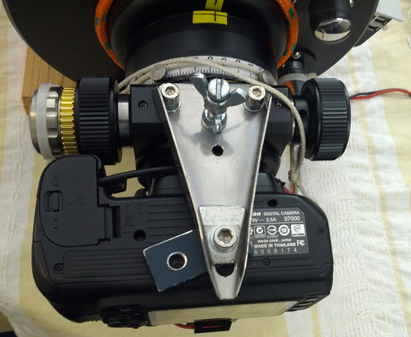

Och så här efteråt. En bit rostfri plåt (hårt och bra) tar ett rejält tag i nacken på kameran och håller den stilla - men måste givetvis lossas när jag fokuserar om. Den långa "vingskruven" är fokuserarens lås-skruv, kompletterad med en extra vingmutter längst ned som ytterligare stabiliserar plåthållaren. Den översta spännskruven (av de tre) till kameran ersätts med en stjärnskruv som nås genom det lilla hålet i hållaren.
Nylonband (klippta spännband) skyddar OTA:n från märken under metallbanden och guidescope-hållaren.

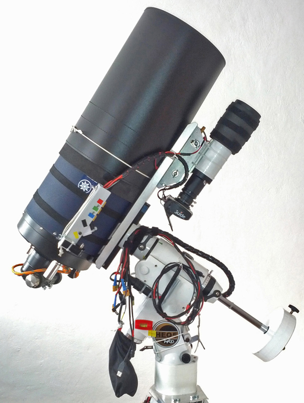

U-profilen är ersatt av en Losmandy-skena, men Vixenskenan är kvar (ville slippa byta pucken).
