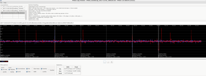

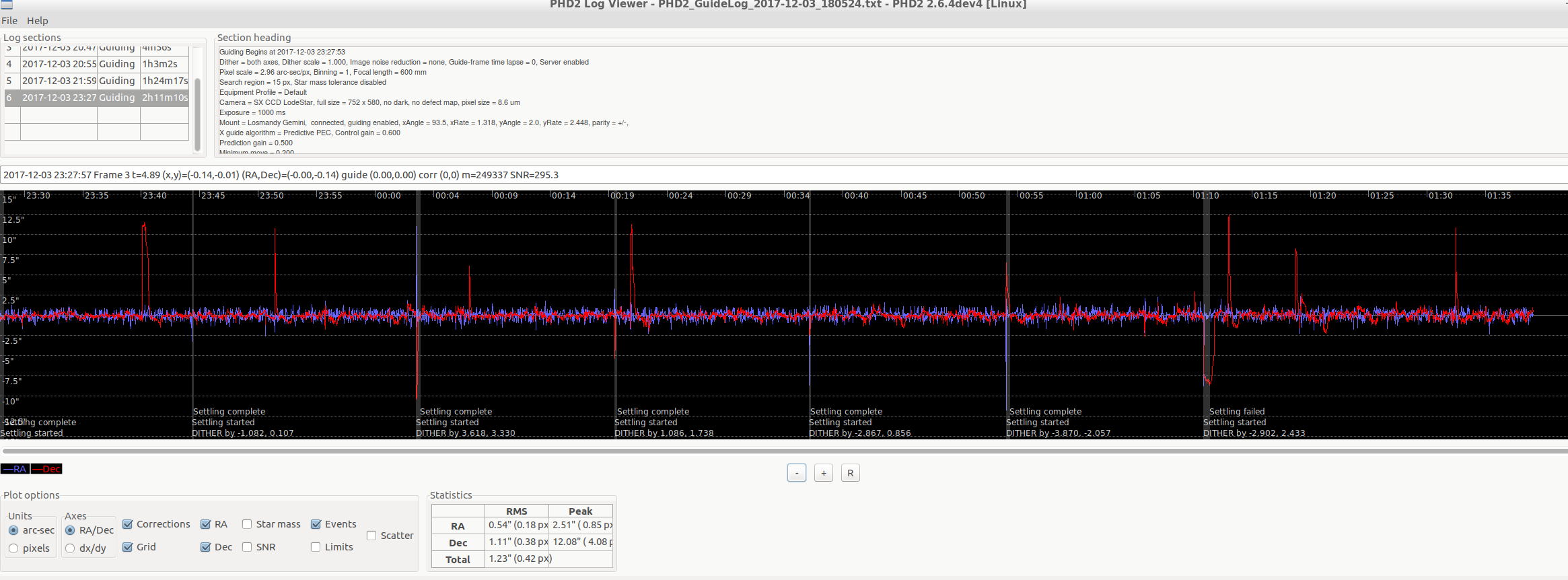

Jag har hållit på att förbättra och problemlösa min guidning ett tag men jag har ett problem som verkar kvarstå och som jag inte förstår var det kommer ifrån, och nu tänkte jag att jag postar om det här, och hör vad ni andra kan ha för idéer om detta. Så här ser ca 2 timmar av nattens fotande ut, i PHD2s logviewer:
Det jag är ute efter är de här spikarna i Dec, som kommer sällan och med ojämna intervall. De verkar inte alls motsvaras av något i RA. Ibland är det vinpustar osv, som orsakar utslag både i Dec och RA, men de här ser ut att enbart vara DEC (såvitt jag kan se, min logfil finns bifogad).

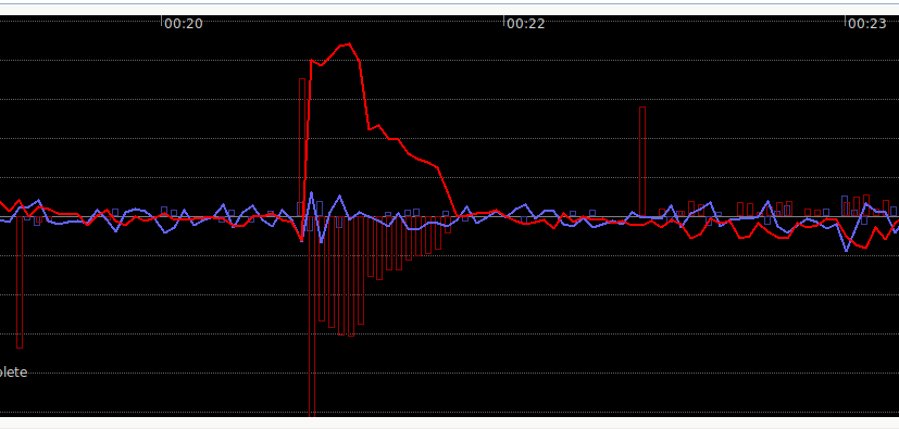

Här är närbilder på två av dem:
De är ganska rejäla med. Jag befann mig tidvis ute vid teleskopet igår när några såna här uppstod, och jag kan inte observera något som händer. Inga kablar som verkar fastna, inget som slår emot nåt, inget som antyder något som helst, alltså.....

Varje spik inledds med en lång positiv guidepuls, märkligt eftersom kurvan ser jämn o fin ut innan.
Har du rätt storlek på dec kompenseringen för kugg glappet? Blir ju i regel olika beroende på var i dec drevet du befinner dig.

Ja den skriver ut när den ditherar, och det är inte då de här spikarna uppträder. RMS räknas också utan dithering och settling. Tittar du på log-filen så ser du. De här spikarna uppträder med oregelbundna intervaller en bra bit från dithering-perioderna.

Jag såg först inte att det var en puls som inledde spikarna...hrm. Backlash kompenserar PHD för och justerar värdet under tiden.
Intressant nog ser det ut som att en puls skickar iväg DEC, som du säger Lars, men nästa puls, lika stor men i andra riktningen, förmår inte skicka tillbaka den. Är det backlash som spökar här? Att backlash-kompensering först slår in när det av nån anledning inte behövs (som om taggarna osv ligger "an" och så skickas den iväg, men i nästa moment så har ett spel uppstått, och då är det adekvat med backlash?

Just där spiken är ser det ut att vara glappet i kuggarna som orsakar det och ev backslash kompensering från PHD. Men då är det märkligt att det går bra så långa stunder mellan, rimligen borde den reglera oftare uppåt än vad spikarna visar om inte pol inställningen ligger lite off. Vilken precision har du på polinställningen?
