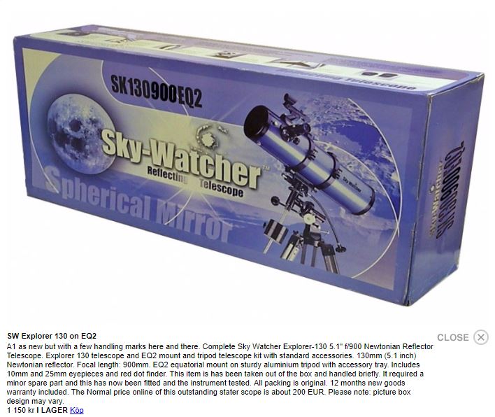

Ja, har kollat lite där och det finns en Sky-watcher 130 för 1150:-, det är väl ett schysst pris? Är den schysst som först teleskop?

Hej,_coffe_ wrote:Ja, har kollat lite där och det finns en Sky-watcher 130 för 1150:-, det är väl ett schysst pris? Är den schysst som först teleskop?
Hittar inte just den du menar men om det är detta teleskop, tror jag det är ett utmärkt nybörjarteleskop. http://www.stjarnhusetonline.se/prod/sk ... tube2.html" onclick="window.open(this.href);return false;
På Astroboot kan du för övrigt köpa samma utrustning i två delar för totalt 1000:-. Men då ingår inte sökare.

Om jag inte vill ha bordsmonteringen till den, hur ska man då fästa den? Där finns också en az goto stativ för 715:-, tycker jag verkar billigt. Men hur fäster man tuben där på? Jag gissar sen att den enda jag behöver till är ett sikte och själva handkontrollen va?
Den jag menade finns bland bilagor, men det är som sagt sfärisk spegel, inte parabolisk.

Jag tror du tittar på lite för enkla utrustningar för att ge någon glädje, risken är mest att det blir frustration och besvikelse och sedan får du köpa ett teleskop till. Blir dyrare än om du du träffar mer rätt på en gång. Titta på Dobson igen som förslogs tidigare.
Berätta var du bor så hör säkerligen någon av sig och kan visa sitt teleskop så du får lite uppfattning vad som är bra.
