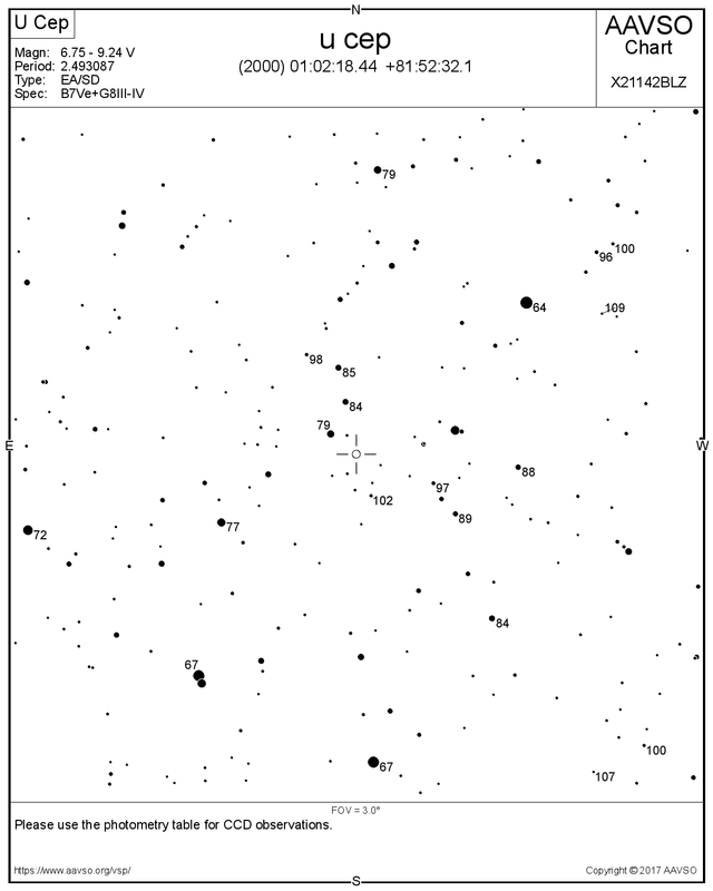

wilt
Posts: 1714
Joined: 2011-10-24 08:34:32
Location: Lund
Re: Hjälp att hitta lämplig variabel
Post by wilt »
Förslag: U Cep i mindre vidvinkelrefraktor eller större stativmonterad kikare. Distinkta minima, 6.7 - 9.2, cirkumpolär (nästan 82 graders deklination), bra jämförelsestjärnor inom tre graders synfält.
Här är en tregraderskarta.
