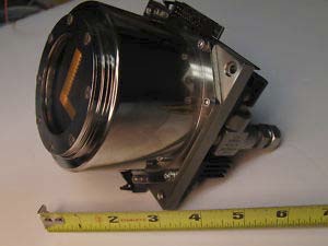

Har även en "riktig" astro kamera som jag köpte på ebay:
Very high quality hefty steel or chrome plated brass CCD in vacuum chamber from astronomy application. CCD 1.5"X 1.5" , appears to be thermoelectrically cooled because of the large size of the chamber and the cooling fins on the back.. Has vacuum valve on back. Appears one could custom install a CCD chip and pull a vacuum. ... From Cryocam ll slo-scan low light, high definition camera now made by Micro-Luminetics, said to cool to -65C.
Han som sålde den för $109 trodde den var tom men den har en Ford Loral 2kx2k sensor i sig. Har tyvärr bara fått fram ett enkelt foto på ett datablad med pinouten (pdf datablad var inte så vanliga då). Fairchild imaging tog över tillverkningen och förmodligen är ccd442 en likadan eller liknande chip (går att hitta info om på nätet). Not på LaPalma lär ha anv en Loral 2kx2k så om någon som läser tråden o har info om den så vore jag tacksam. Toppen vore om man kunde få spec på pinouten på Cryocam anslutningen (tillverkaren finns inte längre men mailat den som stod för företaget utan svar) men annars så när det är dags så får jag hitta ett rent rum (renrum är tyvärr en dröm) o öppna den så jag kan se hur sensorn är kopplad. Bifogar en bild om någon känner igen den.
/Håkan
