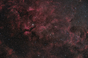

Kommentar: När jag höll på och fotade M57 hade jag även en kamera med 135mm objektiv på motviktsstången. Den trålade i Svanen med en Samyang 135mm/2,0. 27 x 5 minuter, iso 200 F2,8. Jag ser ett hav av stjärnor där Crescentnebulosan seglar fram. Kul med lite bifångst. Ibland blir en hel serie misslyckad och då får man en chans till med dubbla kameror.

Snyggt :good:
Det funkade bra för dig med dubbla kameror. Jag provade en gång i världen men tyckte då att det blev lite för meckigt med mycket sladdar så jag la ner det men man blir sugen at prova igen när man ser en sån här bonusbild.

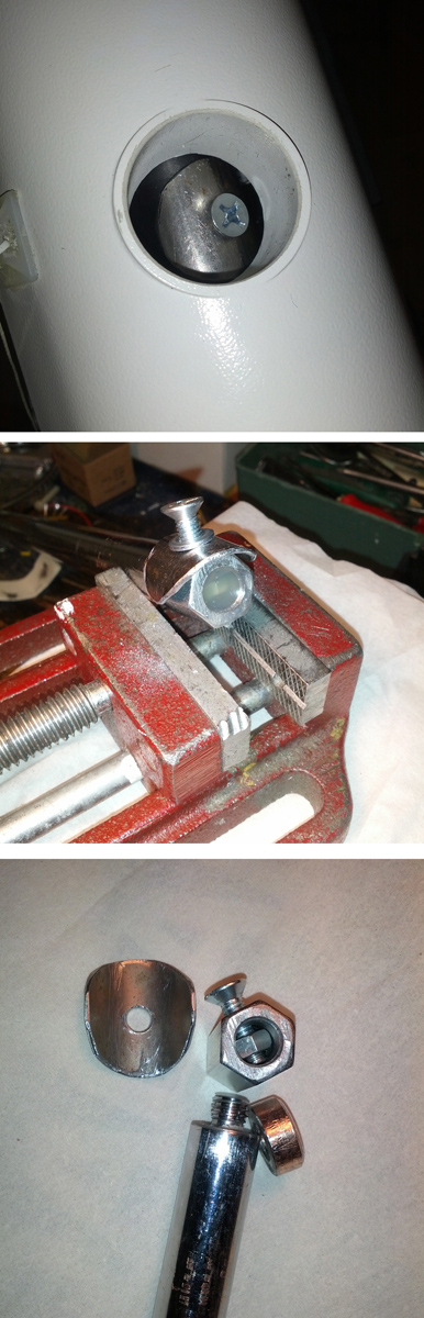

Jag skall passa på att nämna att motviktsstången är rätt glapp även om man drar åt låsvredet. Det löste jag med en sådan här sak. Den krökta delen som fungerar som bricka har jag sågat ur från ett stålrör med lagom diameter. Skruven har jag numera bytt till insex, med en låsring på baksidan så den inte kan glida ur. Muttern som sitter inuti den stora (M10) förlängningsmuttern har jag smältlimmat fast.
Man tappar lite längd på stången men kameran ger ju extra moment. Efter polinställning skruvar jag fast detta och tar loss det innan nästa session.

Riktigt läckert!
Gillar verkligen bilder där man tar ett par "steg ut" och får en mer överblick av områden.
Hur tycker du 135mm fungerar? Inga probkem med coma eller astigmatism vid f2?

Tack Jörgen !
135:an har inte blivit så mycket använd ännu, så jag blev positivt överraskad nu när jag såg att stjärnorna höll ihop såpass bra ända ute i kanterna. Utan att ha gjort någon seriös jämförelse med andra objektiv så tycker jag den presterar kanonbra.

snyggt! häftigt med sånt stort område.

Ja det är kul att variera med lite wide field ibland. Men man blir bortskämd med F/2,8...

Rikigt fin bild! Det är mäktigt att se hur stjärntätheten ökar när gasmolnen som hindrar ljuset avtar i bildens övre högra hörn. Jag kan bara avundas all röd gas som du fått med i din bild. En detalj som jag noterar men inte vet så mycket om är den blåaktiga nebulositeten i bildens övre vänstra del. Precis i det mörkaste området. Det kan vara NGC 6914 men jag är inte 100% säker.

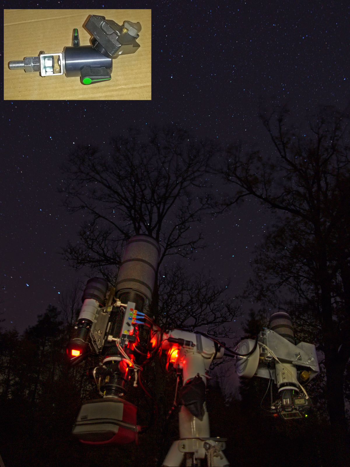

Jag förstår inte riktig hur du fäster kameran som motvikt trots bilderna. Ladda gärna upp en bild på hur det ser ut när du väl har allt monterat vid något tillfälle.

Tack Martin, roligt att du uppskattade bilden. Jag har också fascinerats av det du nämner, hur stjärntätheten varierar med stoft- och gasmolnen.
Ja, NGC6914 - visst är det den, det hade jag missat. Det var skarpsynt.
Bilden i mitt tidigare inlägg visar bara hur jag låser fast motviktsstången så att den inte skall ligga och glappa när monteringen vrider sig i RA.
Så här kan det se ut med en hållare för min TS ImagingStar 71. Den infällda bilden visar den kulled som jag i stället använde till Samyang 135:an.
(Kameran ligger i en "lunchbox", tillsammans med påsar med frys-gel som fungerar som kylklampar).

Kul att se en bild på din setup, Ragge!
När jag ser alla pryttlar att hålla rätt på så är jag glad att jag just nu bara ägnar mig åt visuellt observerande :)

Riktigt härlig bild! Är själv svag för widefield tagna med 100-300 mm brännvidd. Blir lite sugen på en sån där 135:a, inte bara för astro :)

Det ser värre ut än vad det är. Tricket är att ha så mycket förberett som det bara går. Stommen i setup:en är kablaget som alltid sitter på monteringen. Bara att jacka i teleskopet och två kameror. Samt (i andra änden) batteri, surfplatta och två st "remote timer/triggers".
