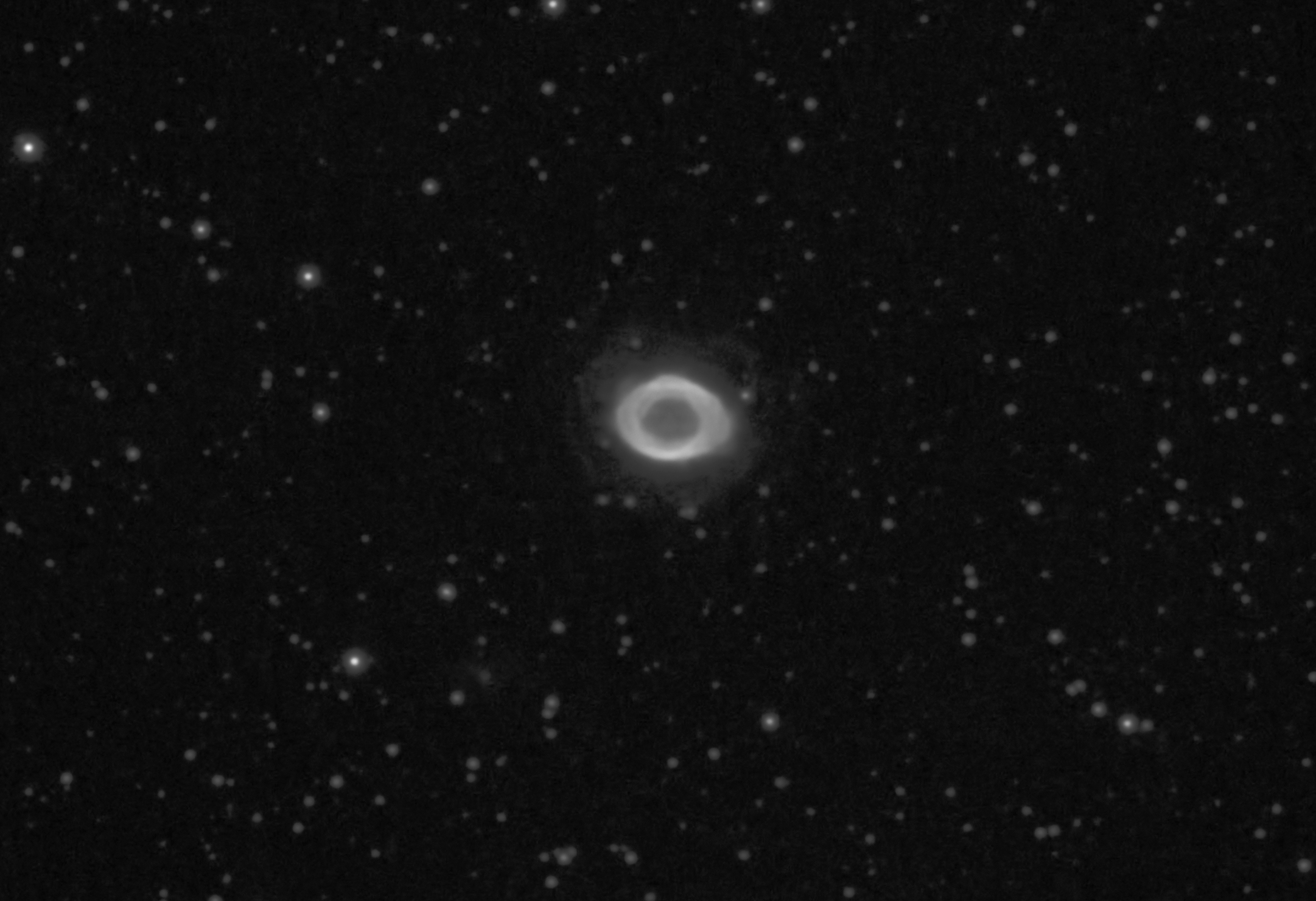

Jag hittade denna sidan http://billsnyderastrophotography.com/?page_id=1424 där Bill Snyder fotograferat M57 (med grejor för c:a en halv miljon kr). Den tredje bilden uppifrån är en enda 20min Ha exponering, med "ringen" kraftigt överexponerad - precis som förväntat.
Men den 6:e bilden uppifrån ("M57  20min Ha Subframes x 30 = 600min combined image"), där finns plötsligt inget överexponerat i de centrala delarna.
Kan någon begripa hur han har åstadkommit det ?

Kan inte tänka mig att det är överexponerat i delbilden. Förmodligen har han valt en att bara lyfta det svaga partierna i  skalning från 16 till 8 bitar för presentationen av delbilderna (så man kan se att det finns information där). I den stackade har han gjort en olinjär skalning för att ge lagom detaljer i de olika områdena (så det blir en vacker bild).

inre ringen är nog inte överexponerad, bara stretchat en lite väl hårt på den bilden kanske.. eller så är det separat bild för den inre ljusare delen som maskats in i den färdiga bilden.

Ok inte överexponerad, bara väldigt kraftigt stretchad, lika mycket överallt på delbilden till skillnad mot den stackade. Tack Håkan och Robert för input.
Han borde ha skrivit "combined and processed" i stället för bara combined kan jag tycka.
Jag fick i alla fall inspiration till ett nytt försök med mina 14x10 min iso 800 f/10 H-alfa bilder på M57 : Jag tog den röda kanalen och kramade ur så mycket jag kunde. Inget vidare resultat, det krävs väl mycket mer data antar jag.
