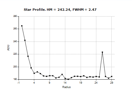

Jag mätte några bilder som jag beställt från iTelescope 14. Det är en vidvinkelrefraktor, så man får oftast med ett antal bifångstvariabler.

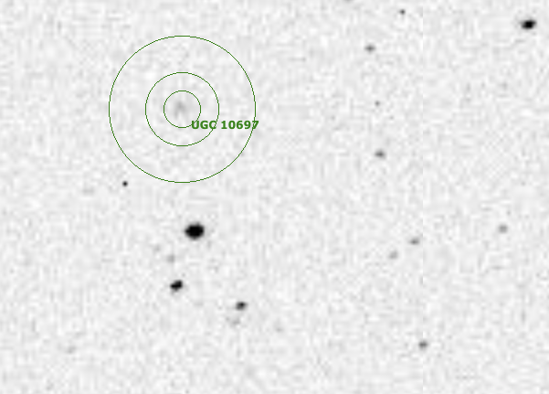

En sådan låg en bit bort från programstjärnan AN Dra, och den fångade mitt intresse. Vphot markerade där objektet UGC 10697, som jag aldrig hört talas om tidigare. Det visade sig vara en Seyfertgalax som i VSX noteras variera mellan 15.2-16.5, uppgifter som anges med ett osäkerhetstecken i katalogen. Objektet tycks ha enbart sex observationer inlagda i AID och har tilldragit sig visst intresse från fackastronomernas sida: en Simbadsökning ger 17 träffar i litteraturen.

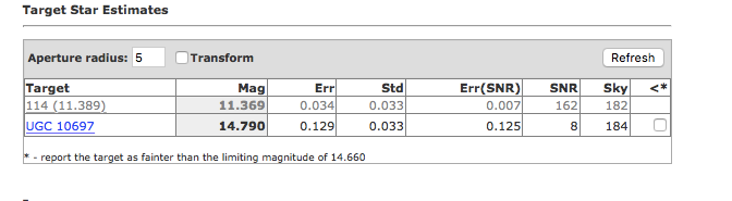

Mätningar i Vphot av objektet gav en svag men dock signal, SNR på 8 vilket är i minsta laget för att man skall känna sig säker, och en V-magnitud på 14.8 ungefär.
Jag väljer att inte rapportera in det här resultat på grund av den dåliga signalen - det kan vara några slumpmässiga brusgrejer som ger utslag - men lägger ut informationen här; är det kanske någon annan observatör som noterat denna bifångst vid obsar på AN Dra? Är denna Seyfertgalax för tillfället ljusare än vad som anges i katalogdata?
