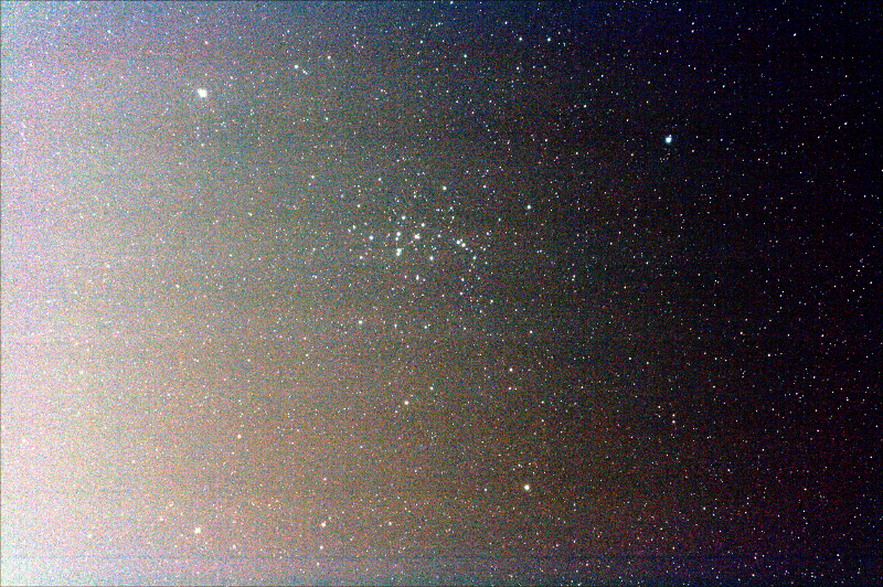

Fotograferar med en Canon 600D och ett 55-250mm EFS II objektiv. Har inkluderat Flats vid stackningen i DSS men inte mer än så. Bilden är baserad på 22 lights och 33 flats.
Jag undrar över varför det syns så många olika horisontella färgområden/linjer när jag sträcker upp bilden för att se vad som försigår egentligen? Kommer inkluderandet av Bias eller Darks hjälpa mig att få bort eller reducera dessa?

Jag tycker det ser ut som klassiska "Canon bands". Bias borde ta bort dem. Har du testat ta nån bias och/eller dark? I Pixinsight finns också ett script för att hantera såna band, om du nu är PI-användare. Men först och främst borde de kunna hanteras av bias/darks.

Hej Martin,
Det var länge sedan man såg dig här.

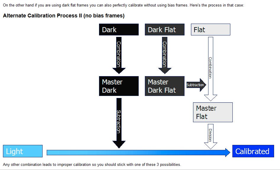

Du kan inte göra flat kalibrering enbart med flats. Du måste först dra bort darks från din image och även flat bilden måste ha sin dark borttagen, i regel samma sak som en bias om exponeringstiden är kort. Sedan skall ju de ha samma iso också.
Bias behöver du bara om du skall skala dina darks i nivå ifall de inte stämmer i temperatur.
Mina erfarenheter från DSS är att kalibrering inte blir speciellt bra, speciellt inte flat.
Läs på DSS hemsida under "How to create better images" längst ned så ser du andra kalibrerings alternativ också.

Viktigt också att flat bilden inte har för låg nivå eller för hög och blir överexponerad i de centrala delarna. Jag brukar exponera så att raw värdet i centrum på bilden blir ca 8000 ADU till 10000 ADU (50% 14 bit) där det är som högst i mitten av bilden, det ligger långt till höger i histogramskalan på kameran eftersom skalan är logaritmisk. Varje färg bör ha den nivån. För att få det så använder jag en rosa T-shirt och bild på himlen i skymning, alternativt lägger upp en rosa bild på datamonitorn.

Tack för beskeden, ska testa samma objekt ikväll med flats, darks och bias för att se om det blir bättre.

Jo en sak till. Glöm inte att täcka för sökaren på kameran, vanligt att ljus tränger in bakifrån och stör bilden. Speciellt viktigt vid dark, bias och flats, man kanske har lite ljus på under det skedet.
