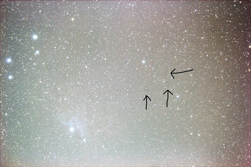

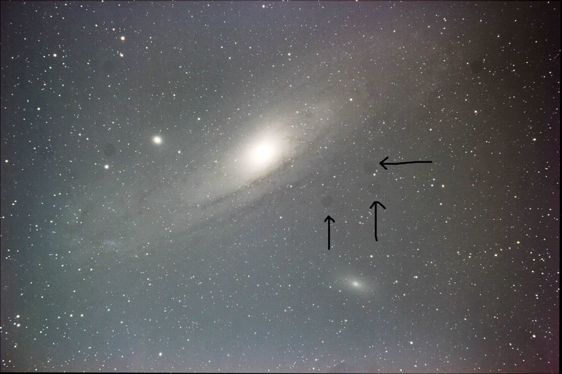

Har äntligen börjat få ihop lite bilder efter inköpet av en evostar 80 samt guider och guidetub. Fått ihop ca 2 h på m31 och IC405 vardera vid olika tillfällen. Stackade det jag hade i DSS och lekte lite i photoshop. När jag pressade "curves"-verktyget så framträdde dessa mörka cirkelskivor i ett fixt mönster. Det framträder i båda bilderna med samma mönster (även om jag inte går loss på histogrammet). Markerat 3 pilar i vardera bild där cirkelskivorna utgör en triangel. Någon som vet vad detta kan vara och hur jag kan bli av med det?

Gissar på dammpartiklar, går att kalibrera bort med flats.
Fina bilder !
Edit:
Lite teori om flats: http://www.alberts-astro.com/AP_Blog/2009/12/238/

Ah! Tack! Ser verkligen ut att vara det om man jämför med sidan du länkade. Bara att krypa till korset och börja ta flats nu då : )

Smutsfläckar på sensorn. Blir tydligare om du t.ex fotar med ett objektiv och bländar ned till f/11 eller högre. Då blir de tydligare.
Spelar ingen roll om det är DSLR eller CCD, så kan du använda likadana svabbar och samma medel för att putsa sensorn.
Exempel på svabbar: https://www.cyberphoto.se/info.php?article=740017
Exempel på rengöringsmedel:
Olja: https://www.cyberphoto.se/info.php?article=2351918-1
Både damm och olja: https://www.cyberphoto.se/info.php?article=740008
Damm: https://www.cyberphoto.se/info.php?article=740028
Jag använder damm & olja (blåa) tillsammans med 1.0x svabbar då jag har EOS 6D kamera, och det funkar utmärkt.
Svabba med medel först genom att trycka till lite så du får bort allt, torka därefter med en torr svabb. Ta en testbild med inställningarna mot ljust bakgrund och se om fläckarna har försvunnit. Om inte, gör om med nya (gamla ska man aldrig svabba igen med, kan skada glaset framför sensorn).
