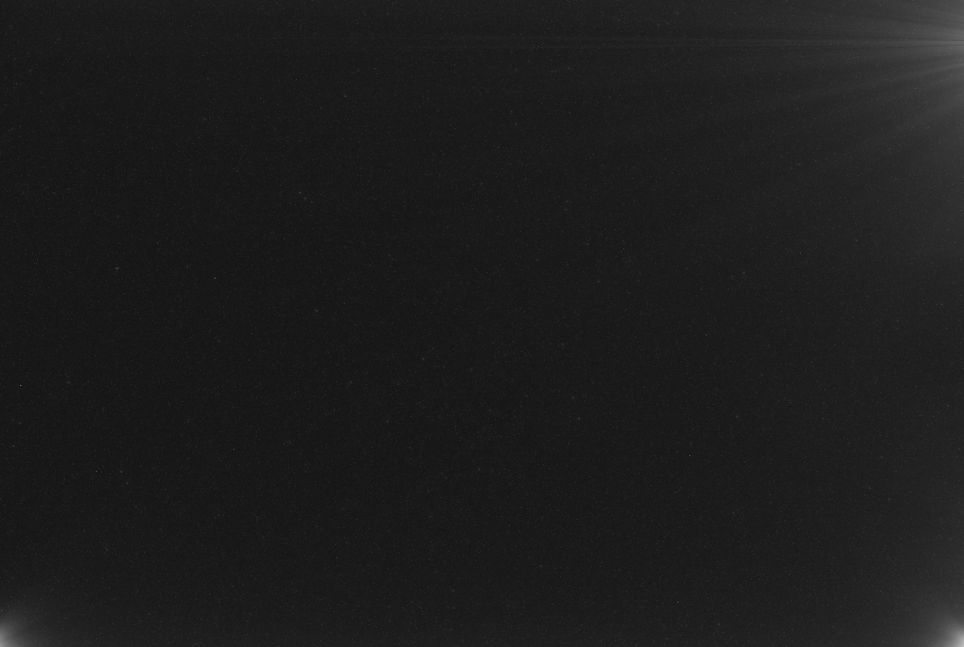

Inläggav Magnusedback » 2017-01-31 10:37:55
Här är masterdark från 20 frames, sträckt en hel del.
Ser nästan ut att läcka in ljus uppe i högra hörnet, dom nedre hörnen är säkert vanlig amp glow.
