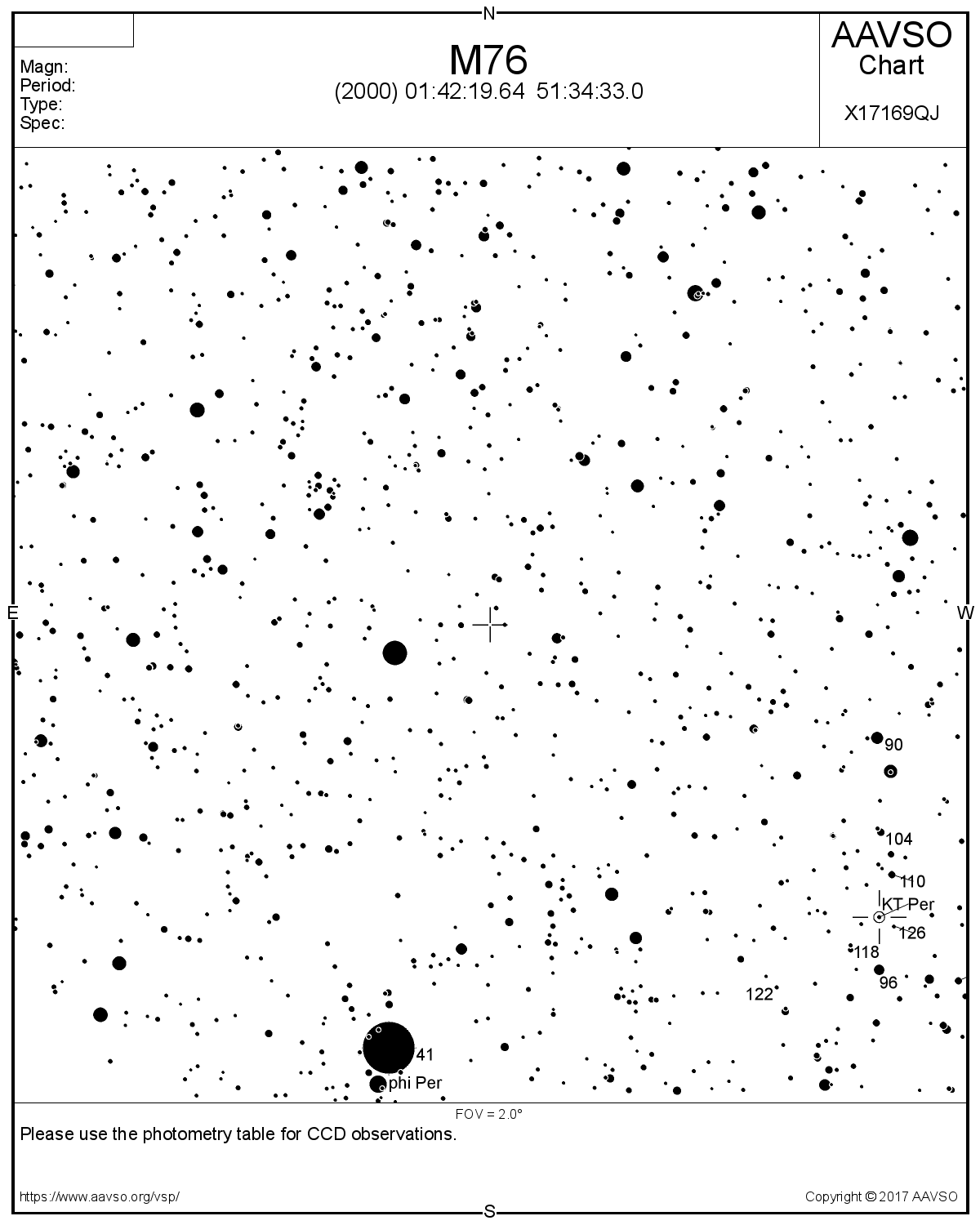

Nedan har jag lagt in en AAVSO-karta som visar positionen för M76 (kryssmarkeringen exakt i kartans mitt). Den ljusaste stjärnan på kartan (vid bildens nederkant) är Phi Per, och den näst ljusaste stjärnan på kartan (nära bildens mitt) är HD 10498. Nere till höger ser vi dvärgnovan KT Per.
Kartans utsnitt är 2x2 grader, och norr är uppåt.
HD 10425, som nämns i inlägget ovan, ligger på ett annat ställe på himlen. Det är nog en felskrivning?

På AAVSO-kartan syns även tydligt asterismen Karhula 1, 26 bågminuter NE om M76 (mot "klockan halv elva" på kartan). Den "upptäckte" jag med min C-8, nästan på dagen för 36 år sedan, den 28 januari 1981. Stjärnorna bildar en upp- och nedvänd "julgran" med tomt i mitten.

Det ska vara HD 10525. ( inte HD 10425 )
Jag kan inte se den nära stjärnan på din karta som är så nära phi Per ( KT Per ? ) i min Sky Safari.
Det jag ser är HD10525.
Jag tog avståndet från phi Per till HD10525( kl 7 ), och sedan dubblade jag avståndet från HD10498 till M76 ( kl 4 )
Allt verkade stämma i verkligheten om nu jag såg HD10498, då tror jag att det var M76 jag såg, men säker är jag inte.
Ska kolla upp KT Per.

Man kan säga att jag gjorde en "oberoende upptäckt" av Karhula 1 när jag hämtade hem AAVSO-kartan ovan ... men precis som Thomas var det ett fotavtryck jag såg. Någon julgran slogs mitt sinne inte av.
KT Per är en dvärgnova som hysteriskt pendlar mellan magnitud 12 och 15. Knappt en lugn stund. Inget objekt för fältkikare utan för teleskop. Den upptäcktes av Romano och fick det preliminära namnet GR 91. Gunnar Darsenius (variabelsektionens ledare på 60-talet) lovade Romano att skicka telegram varje gång som han (GD) såg den i utbrott. Det blev rätt många telegram, berättade Darsenius. Och det förstår man ju med tanke på stjärnans hyperaktiva natur.

Ser nu vad KT Per är på kartan.
Om man nära ser M76 i en 60 mm kikare vilket måste vara precis på gränsen för möjligt, kanske man kan lägga på ca 30% vs en Newton, så det krävs nog ca 4" minst tror jag se denna.
